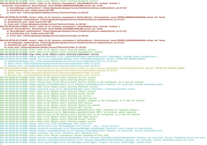

  1. Wenn ich in den Ordner server gehe und npm start ausführe, erhalte ich Folgendes:
Und wenn ich zu http://localhost:1443 gehe, erhalte ich Folgendes:
Ist das normal?

Die Sonos-Fehler sind « normal ». Dein Server ist gut gestartet.
Man muss tatsächlich beide gleichzeitig starten (in 2 Terminals).

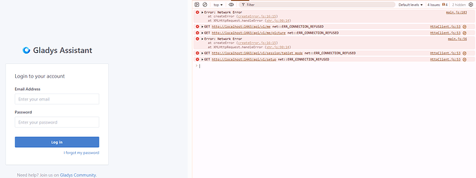

Browser-Logs

Ah tatsächlich, das ändert alles :slight_smile:
Man sieht es in den Browser-Logs: Die Frontend-Anwendung kann den Backend-Server nicht erreichen, was normal ist: Sie kann nicht wissen, wo sich dein Server befindet!
Im Ordner front musst du eine Datei .env mit folgendem Inhalt erstellen:
LOCAL_API_URL=http://192.168.0.208:1443
WEBSOCKET_URL=ws://192.168.0.208:1443
Denke daran, die IP-Adresse durch die IP-Adresse deines entfernten Ubuntu-Servers zu ersetzen.
Danach stoppe die Frontend-Anwendung und starte sie neu.
Achtung, dein PC Pro muss Zugriff auf deinen Server haben. Ich weiß nicht, wie dein Netzwerk aussieht, oder ob es Sicherheitsregeln auf deinem Windows-PC gibt, die das verhindern könnten, aber es muss möglich sein.
