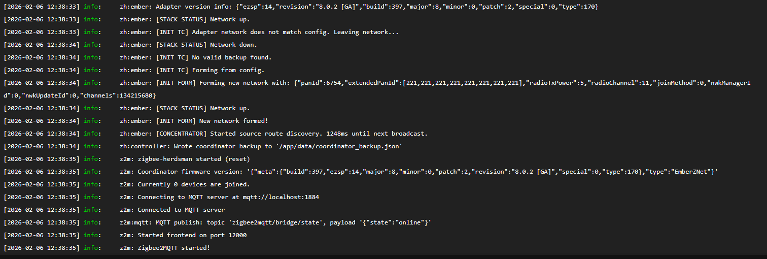

Ich habe eine Antwort aus den Logs:
Gladys fordert das EZSP-Protokoll an, aber es muss ember sein.
Wo und wie kann ich zu ember wechseln?
in einer Konfigurationsdatei im zigbee2mqtt-Verzeichnis, das sich selbst im gladys-Verzeichnis befindet, glaube ich (ich habe ein externes z2m zu Hause).
Jetzt funktioniert es, man muss nur den großen Schöpfer :innocent: darüber informieren, um EZSP in ember in diesen Skripten zu ändern.
Nur zur Info: Pfad: /var/lib/gladysassistant/zigbee2mqtt/z2m/configuration.yaml
homeassistant:
  enabled: false
mqtt:
  base_topic: zigbee2mqtt
  server: mqtt://localhost:1884
  user: gladys
  password: gHBDp8JgxyKmbNEKByLK
serial:
  port: /dev/ttyACM0
  adapter: ember

Nochmals vielen Dank für Ihre Hilfe, ich habe den ganzen Morgen daran gesessen.:exploding_head:
