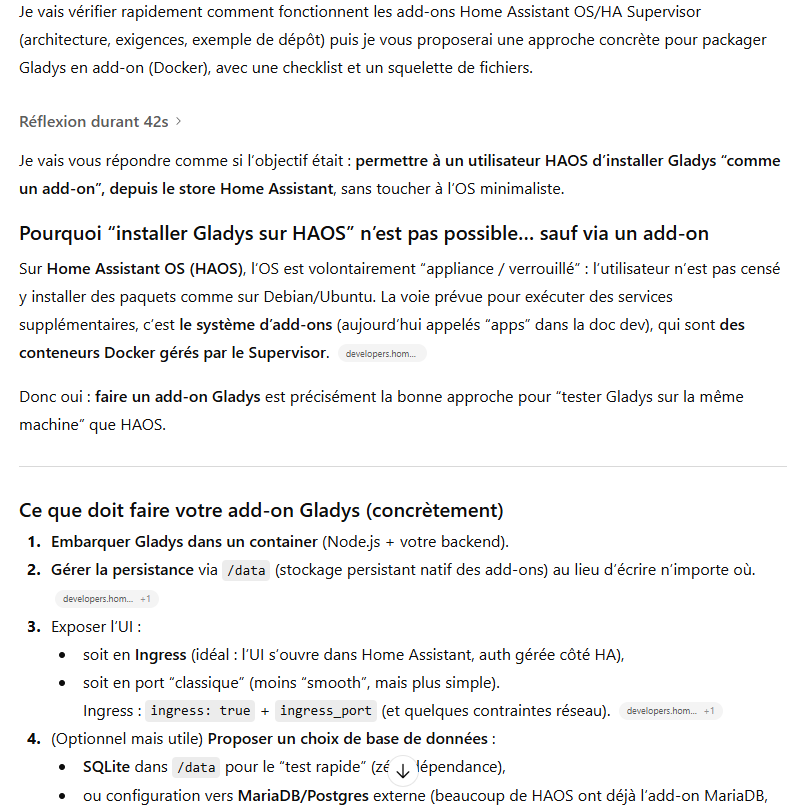

Offensichtlich müssen wir, um Gladys von einem HAOS aus zu installieren, über ein Add-on in HAOS gehen, das wahrscheinlich entwickelt und bei HAOS validiert werden muss.
Ich denke, @pierre-gilles wird sich schnell darüber informieren. Ich werde heute Abend auch einen Blick darauf werfen, da er diese Woche im Urlaub ist :wink:
Bearbeitung: Überprüfung von ChatGPT, hier ist seine Antwort, die mit den Kommentaren eines YouTube-Videos übereinzustimmen scheint:
Ich wollte anfangen, zu schauen, aber ich denke, @pierre-gilles sollte das tun, weil ein „Add-on-Repository“ (z. B. « gladys-haos-addon ») erstellt werden muss, das logischerweise über die GitHub-Organisation « GladysAssistant » gepflegt werden sollte.
