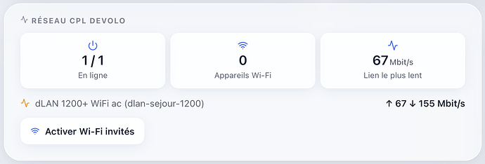

  • insgesamt habe ich 3 CPL bei mir angeschlossen und in der Integration wird nur ein einziger CPL angezeigt:
    Allerdings sieht man die Übertragungsraten zu/von 2 anderen CPL.
    In den Logs habe ich keine Infos, kann man da mal nachschauen, warum das so ist?
    Danke im Voraus @guim31!
Danke @mutmut für den Test! Die Integration findet nur die Adapter, die sich im Netzwerk (mDNS) mit ihrer Verwaltungsschnittstelle anmelden. Die beiden anderen erscheinen in den Geschwindigkeiten, weil der erste sie über die Stromleitung sieht, aber sie melden sich anscheinend nicht selbst an.
Ausprobieren: Wenn sie eine IP-Adresse haben (sichtbar in deinem Router oder in der devolo Home Network-App), trage sie in das Feld Adressen der Konfiguration ein (durch Kommas getrennt), und starte dann „Adapter suchen“.
Und sag mir das genaue Modell der beiden fehlenden Powerline-Adapter: Die ältesten dLAN-Modelle haben keine Verwaltungsschnittstelle, und in diesem Fall könnte ich sie basierend darauf anzeigen, was der erste sieht :slight_smile:

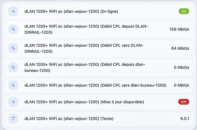

Ich habe auch einen Kommentar zu den Datenraten.
Man sieht die Datenrate von dlan-sejour:
Aber es handelt sich tatsächlich um die Datenrate zwischen dlan-sejour und dlan-dinrail:
Könnte man im Devolo-Widget eine bessere Information erhalten?

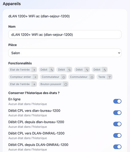

Und die Möglichkeit, die Anzeige des WLAN-Buttons (den ich nicht verwende) zu deaktivieren?
Tatsächlich ist er der Einzige, der WLAN hat und daher eine Webseite.

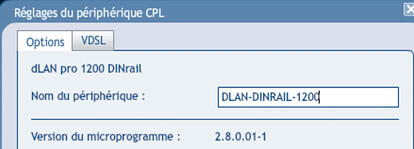

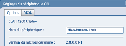

Ich werde die anderen beiden mit einer manuellen IP-Adresse prüfen.
EDIT: Ich habe die IP-Adressen noch nicht gefunden, aber hier sind die Spezifikationen:
@mutmut danke für die Präzisierung! Die 1.1.0 von devolo ist veröffentlicht:
  • jede Bandbreite benennt das CPL am anderen Ende der Verbindung (« ↔ dlan-dinrail »);
  • die dLANs ohne Management-Schnittstelle haben jetzt ihre eigene Zeile im Widget, laut dem, was dein Wi-Fi-CPL sieht (Bandbreiten zum Router-Adapter, « Offline », wenn er sie nicht mehr sieht). Sie erscheinen nicht als Geräte: ohne Schnittstelle gibt es nichts anderes bei ihnen zu lesen;
  • eine Widget-Einstellung, Gast-Wi-Fi-Button, ermöglicht das Ausblenden des Buttons.
Aktualisiere von Gladys aus, dann ändere dein Widget, um den Button zu deaktivieren :slight_smile:
