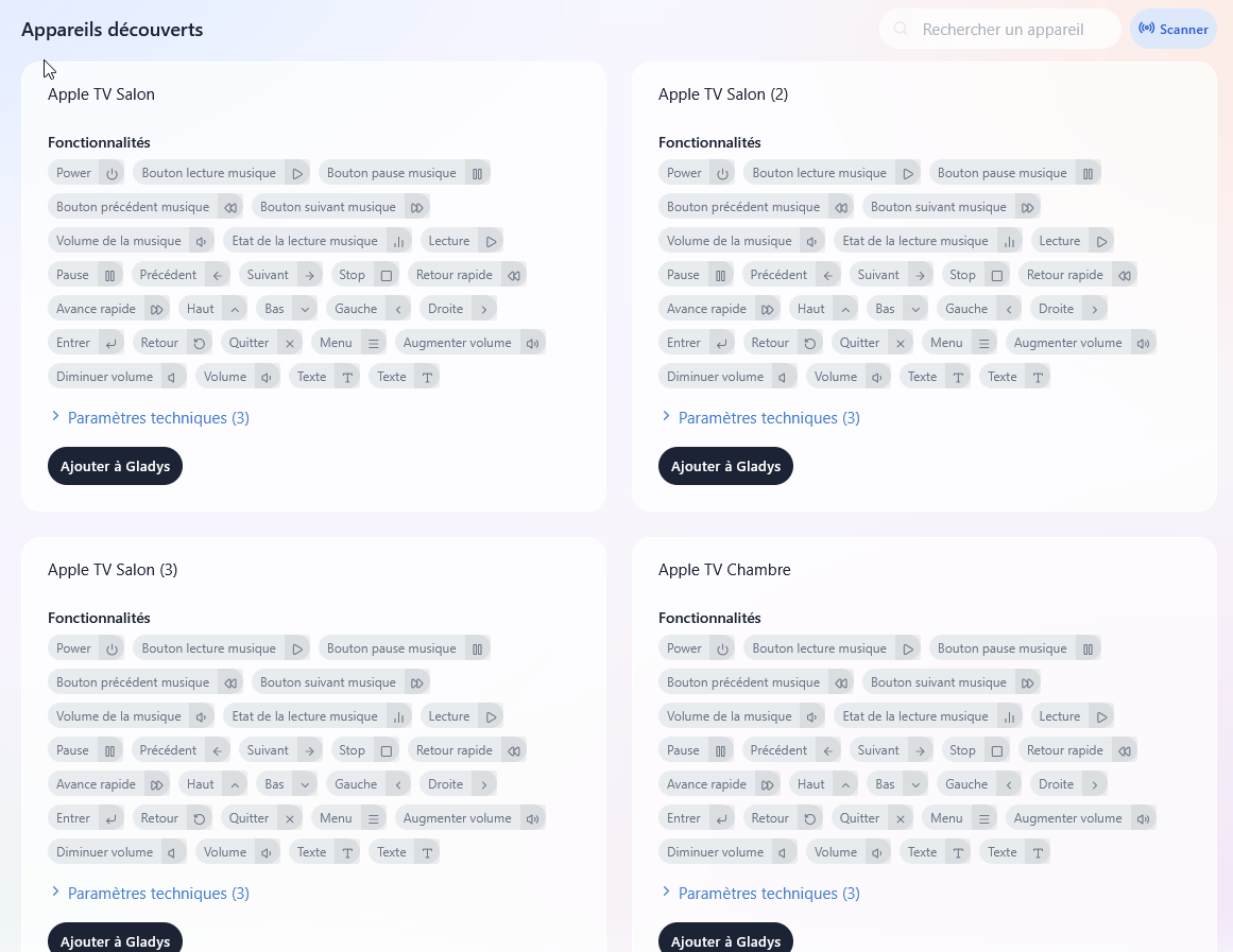

Ich habe es gerade getestet und es findet 4 Apple TVs, obwohl ich nur 2 habe:
Hier ist die Zuordnung der IPs und Geräte:
192.168.30.7 Apple HomePod Mini Eingang
192.168.30.8 Apple HomePod Mini Küche
192.168.30.9 Apple TV Wohnzimmer
192.168.30.10 Apple TV Schlafzimmer
Normalerweise sollte es nur 2 geben (192.168.30.9 und 192.168.30.10)

Danke @prohand, die Version 1.2.1 ist verfügbar und behebt das Problem.
Deine beiden HomePod mini wurden wie Apple TVs erkannt. Der Grund ist
etwas tückisch: Ein HomePod läuft unter tvOS und gibt genau die gleichen
AirPlay- und Companion-Dienste an wie eine Apple TV. Ich habe jedoch nach dem
Betriebssystem gefiltert… das also « tvOS » für beide ist. Das ist übrigens in deinen
Logs zu sehen:
{"name":"Salon","model":"HomePod Mini","operating_system":"tvos","is_apple_tv":true}
Jetzt filtere ich nach dem Hardware-Modell. Ich habe deine genaue Konfiguration
noch einmal getestet (2 HomePod mini, 2 Apple TV 4K, die Sonos Beam): Es werden
korrekt 2 Apple TVs, die Beam und die HomePods (die ausgeschlossen werden) angezeigt.
Für das Feld „Manuelle IPv4-Adressen“: Es wurde korrekt berücksichtigt, dein Log zeigt es:
192.168.30.10 erscheint dort mit beiden Quellen:
Candidate address 5/5: {"address":"192.168.30.10","sources":["AirPlay announcement","manual configuration"]}
Dieses Feld fügt Adressen zu denen hinzu, die Gladys erkannt hat, es ersetzt sie
nicht
: Es dient dazu, ein Gerät zu erreichen, dessen Ankündigungen nicht bis zu
Gladys gelangen, nicht dazu, eine auszuwählen. Bei dir war es ohnehin sinnlos, im
positiven Sinne: Der mDNS-Relay zwischen deinen VLANs funktioniert, alle 5 Adressen
kamen von den Ankündigungen. Du kannst das Feld leeren. Ich habe die Beschreibung
neu formuliert, deine Interpretation war legitim.
Kannst du bitte aktualisieren und einen neuen Scan starten? Du solltest nur noch Salon (3) und
Chambre sehen. Und wenn das Pairing über deine VLANs funktioniert, interessiert mich das
sehr: Das ist der Anwendungsfall der Version 1.2.0 und du bist der Erste, der es in der Praxis
testet.
