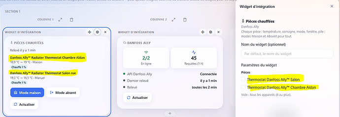

Hallo @Will_71, ich teste gerade die Integration von Danfoss Ally in meiner Installation und bin auf ein Problem mit den Überschriften im Widget gestoßen. Die angezeigten Überschriften stammen aus der Entdeckung und nicht aus meinen benutzerdefinierten Einstellungen.
Hallo, danke für deine Rückmeldung.
Ich schaue mir das an und halte dich auf dem Laufenden.
Das ist korrigiert:
  • das Widget « Räume » zeigt jetzt den Namen an, den du in Gladys gewählt hast, und die Liste wird nach diesen Namen sortiert;
  • wenn du ein Gerät umbenennst, aktualisiert sich das Widget von selbst, ohne auf die nächste Auslesung zu warten;
  • es ist auch dieser Name, der in der Variablen « name » der Szenenauslöser und im Ergebnis des Buttons « Verbindung testen » verwendet wird.
Die Korrektur wird in der nächsten Version (0.1.1) enthalten sein. Nach dem Update lass mich wissen, ob es bei dir funktioniert :+1:
