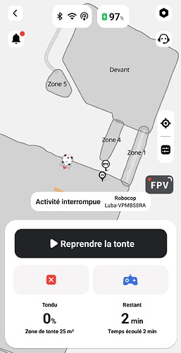

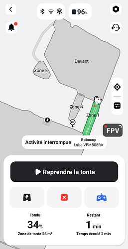

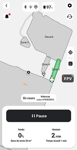

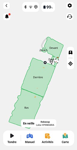

ups, ich glaube, ich habe mich falsch ausgedrückt und wir haben uns missverstanden, denn es ist komplizierter!
So funktioniert die Mammotion-App:
Danach, wenn man auf „Pause“ drückt, werden die Schaltflächen (Fall 1) „Aufladen“ und (Fall 2) „Stop“ und „Mähen fortsetzen“ angezeigt
Fall 1 >> Wenn man auf die Schaltfläche 1 „Aufladen“ drückt, kehrt der Roboter zur Basis zurück, um sich aufzuladen, und zeigt die Schaltflächen „Stop“ (bricht den Mähvorgang ab) und „Mähen fortsetzen“ an
Fall 2 >> Wenn man auf die Schaltfläche 2 „Stop“ drückt, stoppt der Roboter den Mähvorgang, bleibt aber an Ort und Stelle! Man muss dann auf die Schaltfläche „Aufladen“ drücken, damit er zur Basis zurückkehrt und sich auflädt
Viel Glück, Claude!!
