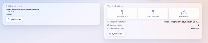

Widgets
  • Agenda de Notion: los próximos eventos, con el enlace a Notion.
  • Resumen de Notion: los eventos en las 24 horas y los 7 días, el tiempo hasta el próximo y el estado de la sincronización.
