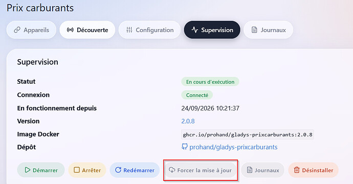

Puedes obtenerlo más rápido haciendo clic en « Forzar la actualización »
¡Había olvidado que se podía « forzar la actualización »!
