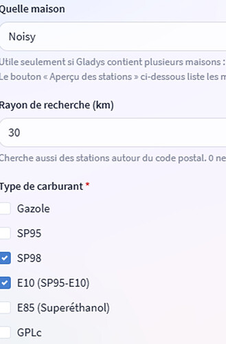

« Distancias medidas desde el centro del 76XXX. », sin « Ninguna casa… » antes, significa una sola cosa: en la configuración, « Medir las distancias desde » está configurado en « El código postal ». La integración no solicita las casas a Gladys, por eso los registros no muestran nada.
¿Puedes:
Abrir la configuración de la integración.
Poner « Medir las distancias desde » en « Mi casa Gladys ».
Dejar el nombre de tu casa en « ¿Qué casa? ».
Guardar, luego volver a ejecutar « Previsualizar estaciones cercanas ».
La última línea debería mostrar entonces « Distancias medidas desde la casa « … » », seguida de la lista de casas conocidas de Gladys.
Para el orden de las casas: no importa tanto mientras el nombre esté relleno en « ¿Qué casa? ». La primera casa solo se usa si el campo está vacío o si el nombre no coincide con ninguna casa. En este último caso, se muestra una línea No Gladys house named … en los registros.

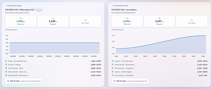

Por otro lado, me parece que hay incoherencias en Los más baratos y mis estaciones :
2 estaciones Total ofrecen 1.990 € pero no aparecen las dos

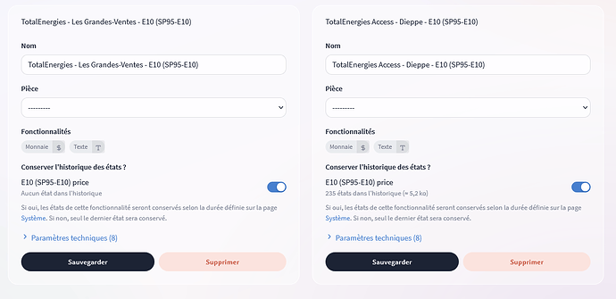

EDIT : De hecho, en los registros tenemos TotalEnergies Access - Dieppe: e10 sin stock, manteniendo el precio anterior
Hace unos minutos, había Total Dieppe en mis estaciones pero no en alrededor de.
Creo que era el tiempo que tardaba en actualizar los datos.
EDIT 2 : El tiempo de escribir este mensaje y acabo de ver que Total - Les Grandes-Ventes ha aparecido en mis estaciones.
¡Buen trabajo, bravo !
Solo falta la posibilidad de hacer clic en el « punto » al lado de la estación para tener la ruta para ir, como en Mi estación con **Ruta
¡Gracias por las pruebas y por las capturas!
Total Dieppe: es normal. El registro lo indica, el E10 está agotado en esta estación. La clasificación solo muestra las estaciones donde se puede comprar combustible hoy. El dispositivo, por su parte, mantiene su último precio (1,990 €) para no dejar huecos en la curva. En su página, el texto muestra « Agotado desde el … ». Tan pronto como la estación vuelva a tener E10, vuelve a aparecer en la clasificación.
Total Grandes-Ventes: « Sin estado en el historial » simplemente significa que el dispositivo acababa de ser añadido. Entró en « mis estaciones » en la siguiente actualización, como has visto.
Ten cuidado, sin embargo: su 1,990 € fue declarado el 23/09 (esa es la fecha a la derecha del precio). La estación no lo ha actualizado desde entonces, por lo que hay que tomarlo con precaución.
Ruta en cada línea: buena idea, pero Gladys no permite poner un enlace en una línea de esta clasificación. La única lista que acepta enlaces ocupa el lugar de la curva, ya que un mapa solo puede mostrar un elemento principal. Puedo añadir un ajuste « curva » o « lista con ruta » en « Los más baratos ». Lo anoto para una próxima versión.

OK primera observación.
Parámetros: SP98 y SP95-E10 y elección de mis configuraciones de combustible.
Tabla Casa Bretaña
Si especifico SP98
Si para la misma casa especifico SP95-E10:
Tabla Casa Noisy
Si especifico SP98
Si especifico SP95-E10
