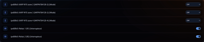

erstmal ist es in beide Richtungen bei den Relais quasi sofort (- unter 1s) ok
für den x-thl und den x-4fp muss ich sie neu anschließen, ich gebe dir dann Feedback
nach Update
alles ok für die v5
für die v4 musste ich die IP und den API-Key ändern und dann steuert es die Relais der v4 (aber mit den Parametern der v5), aber es findet nichts von der v4 selbst
