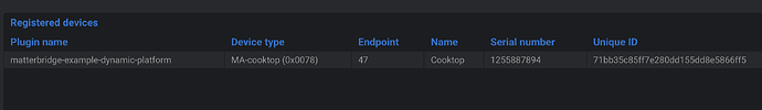

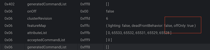

C’est juste l’appareil « CookTop Â» que je n’arrive pas Ă  contrĂŽler, mais je me demande si ce n’est pas juste un capteur
Ah, je crois avoir compris:
Comme ce sont des plaques de cuisson, elles ne sont contrĂŽlable qu’en OFF, pas On (ce qui serait trĂšs dangereux!). Ca permet d’éteindre Ă  distance uniquement :slight_smile:
Bon, un nouveau truc Ă  implĂ©menter aha, mais bon je ne crois pas qu’il y ait tant que ça d’appareil sur le marchĂ© pour ça, donc c’est pas ma prioritĂ©.

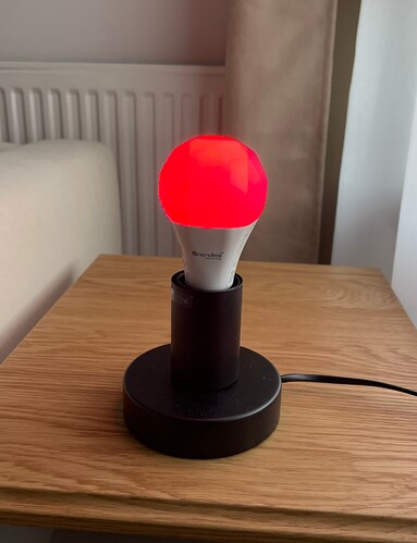

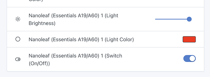

Ce matin, j’ajoute le contrĂŽle de 2 fonctionnalitĂ©s indispensables : gestion de la luminositĂ© et couleur des ampoules connectĂ©es :rocket:
Je teste tout ça en rĂ©el avec l’excellente ampoule Nanoleaft Matter Thread E27 :
Je viens de publier une nouvelle image avec gestion des couleurs et luminosité des ampoules :slight_smile:

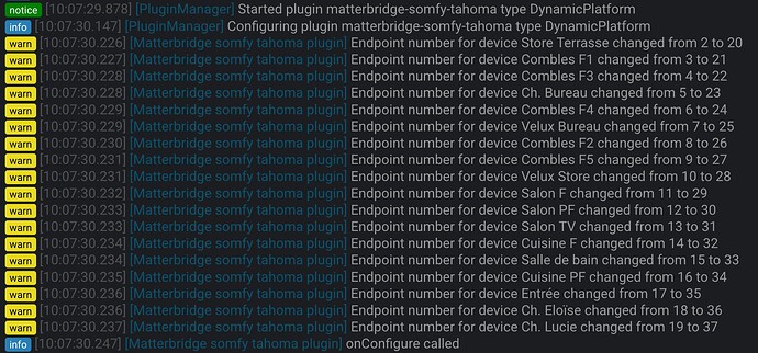

Une excellente feature ! Je vois les numéro des Endpoint dans les noms des devices à ajouter et les ajoutés.
Par contre, je viens de supprimer le plugin somfy dans matterbridge et les devices appairés sont toujours présents :thinking:
Ensuite réinstallation du plugin et je me retrouve donc avec des nouveaux numéros de Endpoint MAIS Gladys a gardé les anciens numéros pour les devices appairés.
J’ai testĂ© le haut/bas et ça ne marche pas.
J’ai dĂ©commissionnĂ© ce matterbridge, les appareils somfy appairĂ©s ont bien disparu.
J’ai ajoutĂ© le matterbidge et les appareils somfy sont rĂ©apparus avec leurs nouveaux Endpoint, et mes appareils sauvegardĂ©s ne sont plus reliĂ©s Ă  rien :frowning: , obligation de les supprimer et tout refaire.
De ce que j’ai pu voir (avec le plugin somfy), les Endpoint changent Ă  chaque rĂ©installation comme tu le dis, par contre les serialNumber et uniqueId sont identiques Ă  chaque fois. Je ne sais pas si ça peut ĂȘtre une piste.

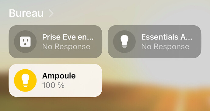

De ma mĂȘme maniĂšre, si ma prise connectĂ©e Eve Energy est injoignable, elle reste visible partout (sur mon iPhone par exemple, elle reste dans Homekit).
Pour le coup, ce comportement vient de Matter et pas de Gladys.
Oui, malheureusement comme le plugin change les numĂ©ros de endpoint on ne peut pas faire de matching entre l’ancien et le nouveau.
Par contre, on pourrait Ă  la limite afficher un « Pas de rĂ©ponse Â» sur l’ancien, c’est ce que fait iOS par exemple :

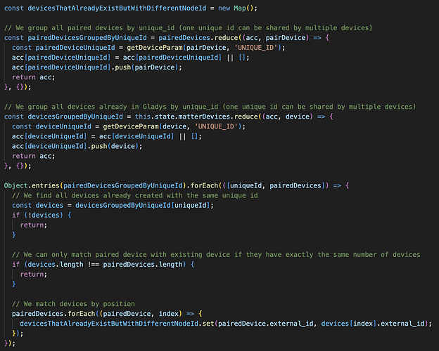

@Terdious j’ai testĂ© une approche de matching (pour remplacer les devices) basĂ© sur le couple unique_id + position, mais bon le risque c’est vraiment de merger un device dans un autre device. Je n’ai rien vu dans la spec qui garantisse ce fonctionnement.
Du moment que ça reste juste un matching au remplacement, ça me dĂ©range moins. CĂŽtĂ© external_id, on garde l’approche actuelle qui est l’approche officielle.

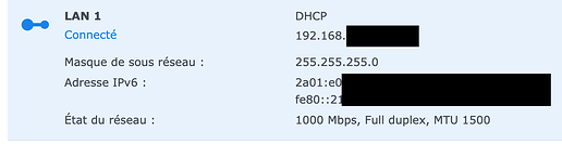

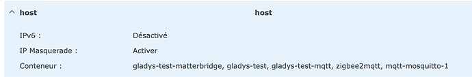

et avec un ping6, tu penses que ça fonctionnerait mieux pour des tests plutĂŽt que checker l’inet6 de l’interface rĂ©seau ?
Quand je dĂ©sactive ipv6 sur le syno, j’ai bien inet6 qui disparait lors du ifconfig sur le syno (pas dans le terminal du docker gladys, je n’arrive pas Ă  checker car pas de commande rĂ©seau d’installĂ©e).
Alors j’ai vraiment des trucs que je ne comprends plus :frowning: et qui dĂ©passent mes compĂ©tences docker/rĂ©seau.
Sur mon syno j’ai donc activĂ© l’IPV6 sur le rĂ©seau :
mes dockers (dont Gladys) sont en host et l’ipv6 semble non actif :
et pourtant matterbridge voit de l’ipv6 et c’est l’ipv6 dy syno lui-mĂȘme (normal car host) :thinking:
@Terdious @pierre-gilles docker sur PC/MAC ou NAS ?

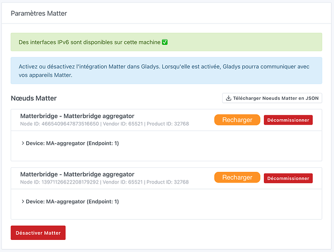

Je dĂ©commissionne et rajoute matterbridge dans Gladys : les noms gardent les anciens Endpoint mais il semble qu’une synchro ce soit passĂ©e car mon volet de test (Salon PF) me redemande une piĂšce Ă  sauvegarder alors que j’avais mis « maison Â». Par contre l’open/close ne fonctionne pas.
Je redĂ©commissionne et rajoute de nouveau
 enfin j’essaye car ça ne veut plus :frowning:

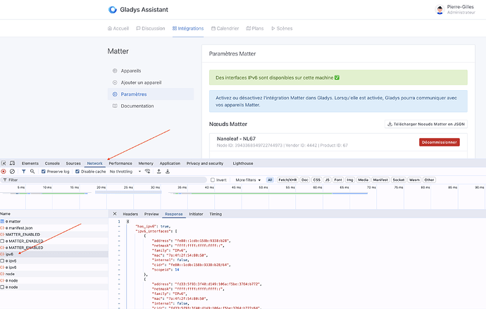

Je n’utilise pas exactement ifconfig, j’utilise dans Node.js le module core os:
https://nodejs.org/api/os.html#osnetworkinterfaces
Je fais:
const interfaces = os.networkInterfaces()
Ce qui me renvoie quelque chose de ce style:

Ensuite, je regarde si des adresse « IPv6 Â» sont disponibles :slight_smile:
Normalement, si tu n’as plus d’interfaces ipv6, ça devrait aussi disparaitre cĂŽtĂ© Gladys.
Si tu veux voir le rĂ©sultat de la commande chez toi, tu peux ouvrir l’inspecteur de ton navigateur et sĂ©lectionner cette requĂȘte :
Pas sûr de comprendre la question ? Je développe sur Mac et mon Gladys tourne sur un Beelink mini S12 Pro :slight_smile:

Ok, je m’en doutais, iOS ne garde aucune trace des appareils, et donc n’a pas a faire de matching ancien ↔ nouveau, il supprime tout. C’est violent je trouve :sweat_smile: Aprùs, pour l’instant sur ces plateformes, il n’y a pas d’historiques (pas de vue graphique), donc ils s’en foutent un peu du legacy, ce qui n’est pas notre cas.

Je viens de pousser un nouveau build Docker avec cette fois-ci le matching automatique basĂ© sur le couple « UNIQUE_ID + position Â» (solution imparfaite je le rappelle, mais « good enough Â»)
Pour autant, tu dois encore le voir dans la liste dans « paramĂštres Â» non? Le decommissioning n’a pas du marcher
