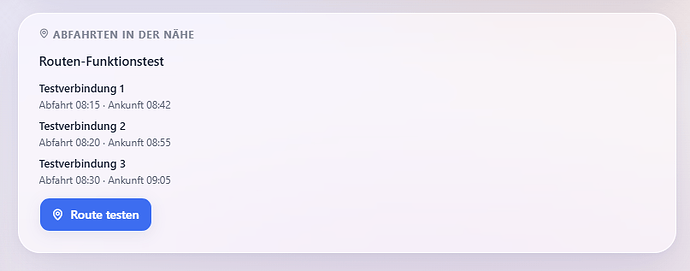

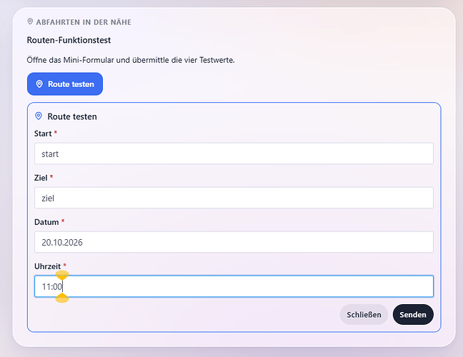

Voici un widget de test qui ouvre le mini-formulaire dans le SDK 0.1.5 et renvoie les données à Gladys:
Après avoir cliqué sur le bouton Envoyer, les données du formulaire sont renvoyées à l’intégration externe, traitées, puis renvoyées au widget:
J’ai réussi cela grâce à la fonction refresh widget:
