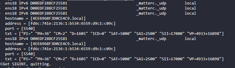

Openthread gibt an, dass der Discriminator 1605 ist:
Während Gladys 6 anzuzeigen scheint:
Trotzdem zeigt der Befehl:
avahi-browse -r _matterc._udp
Offensichtlich 1605:
Ich denke, ich habe einen Teil der Antworten:

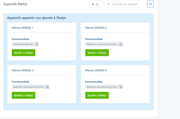

Hoppla, ich habe dir ein Bild gemacht:
gladysassistant/gladys:updgrade-matter-0-16-8
Ich weise darauf hin, dass ich nur die Abhängigkeit aktualisiert habe, ich habe nichts getestet, also ist es möglich, dass es überhaupt nicht funktioniert :wink:
Warum so kompliziert machen :joy:
Ich verstehe, was du meinst, übrigens wird das meiner Meinung nach in Zukunft ein echtes Thema sein!
Danke für das Bild @pierre-gilles
Ich habe gerade getestet und die Geräte werden erkannt :
Es handelte sich also tatsächlich um ein Problem mit der Version :slight_smile:
Kann man das in der nächsten Version von Gladys aktualisieren oder nicht? :slight_smile:
