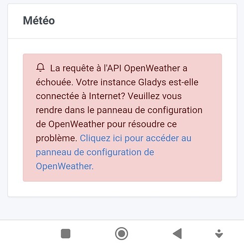

OpenWeather "Météo" ne fonctionne plus

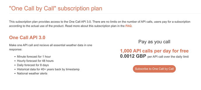

D’après ce que je comprend c’est une souscription différente pour le onecall avec une facturation au delà de 1000 api calls par jour.

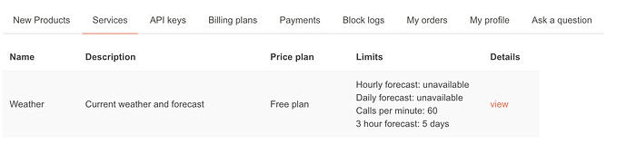

Par défaut le nouveau compte n’a pas accès à l’API heure par heure, ni au daily forecast…
J’ai pareil avec mon vieux compte

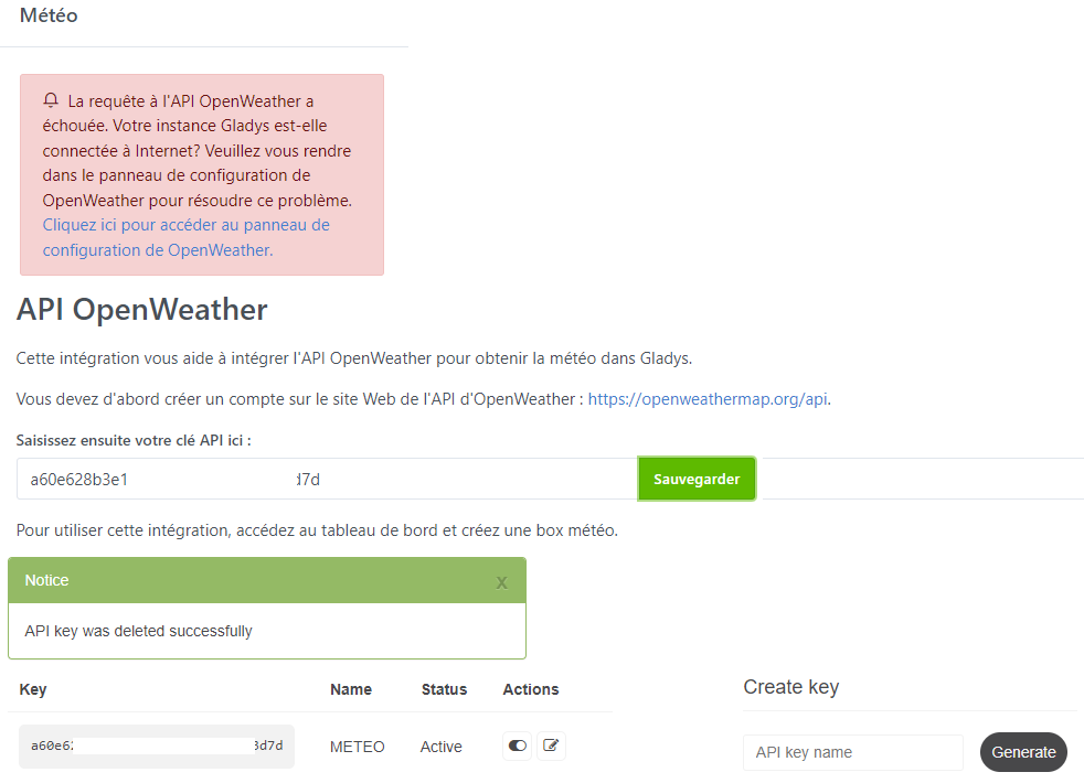

La lecture des échanges ne m’a pas permis de trouver la solution pour intégrer la météo. Les offres sur le site sont très nombreuses, laquelle faut-il choisir ?
J’obtiens ceci :
Bonjour. Tu as la documentation étape par étape ici OpenWeather | Gladys Assistant
Bonsoir,
Je vais revoir la procédure et recommencer depuis le début. Merci à toi.
Bonjour à tous,
Même soucis après avoir effectué la procédure du tuto

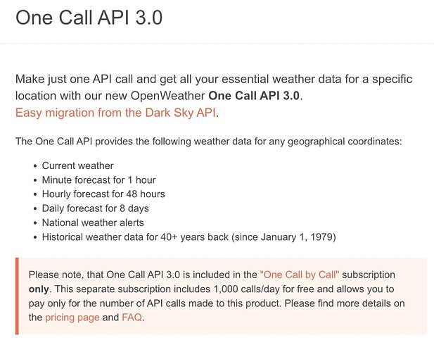

Effectivement, OpenWeather a changé son offre, le call API qu’on utilise (OneCall), n’est plus disponible dans l’offre gratuite (ça a changé de leur côté…) :confused:
Il va falloir qu’on adapte l’intégration Gladys pour utiliser les calls API gratuit, on aura sûrement moins d’informations par contre.

Sinon, côté OpenWeather, la route qu’on utilise est disponible en « Pay as you go », avec 1000 appels API gratuits/jour, la seule contrepartie c’est qu’il faut mettre sa CB:

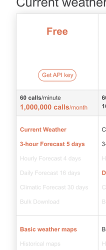

En gratuit désormais, on a effectivement accès :
  • Météo « live »
  • 5 prochains jours en incréments de 3 heures
Donc les choses qu’on va perdre par rapport au développement actuel, c’est ça :
→ Plus d’heure par heure, seulement du 3 heures par heures
→ Prévisions à 5 jours uniquement
