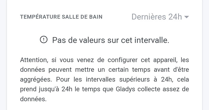

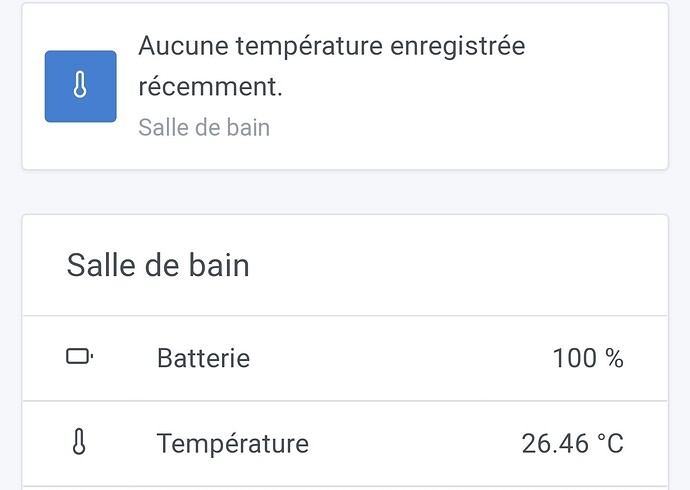

Pero hoy, es el drama, la caja ya no quiere mostrarme la temperatura de mi habitación, aunque si paso por ‹ dispositivo de la habitación › todo está bien.
¿Alguna idea? (Hoy tuve un corte de corriente por si acaso)

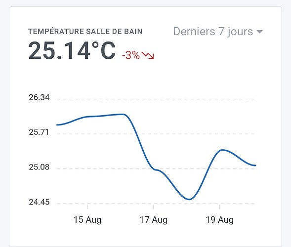

¡0 información en los registros! Para la curva de temperatura es lo mismo, no hay valor para el 21..
La caja del dispositivo de la habitación muestra el último valor conocido, independientemente de su « frescura ».
La caja de temperatura de la habitación muestra el último valor conocido solo si tiene menos de 1 hora.
¿Puedes mirar en la base de datos o en tu gráfico la hora de la última medición?
Puedes forzar el envío de un valor en algunos dispositivos con un clic corto.
Si no, reinicia.

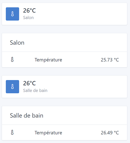

Creo que hay un problema con la caja de temperatura @cicoub13 @VonOx @pierre-gilles
¿Qué opinan?
Es un redondeo a la unidad en el código.
Creo que podríamos mantener un decimal :thinking:

El redondeo fue intencional, no sé si es útil mostrar un valor medio de temperatura de una habitación con precisión decimal (¡me parece más estético así!)
Después se puede cambiar si es una solicitud compartida por muchos :slight_smile:
Me interesaría tener al menos el medio grado.
21° es un poco justo, 22° un poco demasiado :wink:
Y luego, para la calefacción, ‹ menos de 21° › baja a 20 antes de activarse y ‹ más de 21° ›, se apaga a 22. ¡El rango es demasiado grande!
También creo que hay que ser preciso.
Yo incluso estaría de acuerdo con dos decimales, pero es cierto que es menos estético.
Creo que una decimal permitiría satisfacer a la mayoría :ok_hand:
