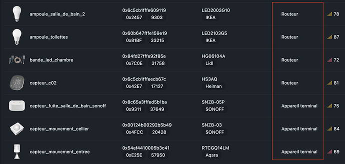

Ein Zigbee-Gerät kann ein « Router » oder ein « Endgerät » sein, das keine Zigbee-Nachrichten weiterleitet. Das kannst du in Zigbee2mqtt sehen:

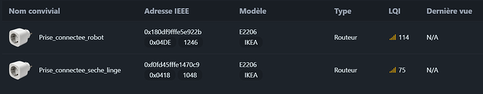

Seltsame Sache, ich bin in der gleichen Situation wie gestern und diesmal zeigt der Anschluss 75 LQI an statt 0 LQI :slight_smile:

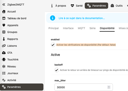

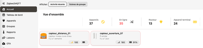

du kannst eine Überwachung der Module in z2m einrichten und im Dashboard die Module sehen, die Probleme haben:
Normalerweise beträgt die Verzögerung 24 Stunden und wenn kein Modul antwortet, wird es rot umrandet angezeigt (oder direkt, wenn du auf „Online“ klickst).
Danke, ich werde das machen :folded_hands:
