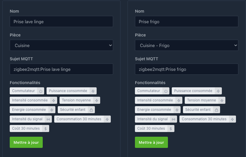

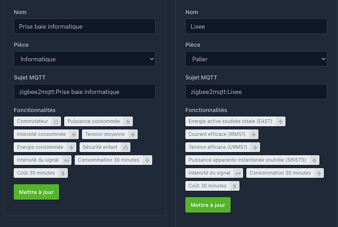

Hola,
No sé desde cuándo tengo el problema, pero he notado que, por mucho que haga clic en actualizar los siguientes dispositivos, estos vuelven al mismo estado:
¿Tenéis el mismo problema?
Estoy con un Z2M externo en 2.7.2
¡Yo también puedo reproducirlo!
¿Alguien puede crear un issue en GitHub para seguir el rastro del error?
Lo mismo para mí, con el Z2M integrado en Gladys.
@pierre-gilles Me preguntaba qué consecuencias tiene no actualizar los dispositivos en la integración Zigbee. Si no dices en una nueva versión que se ha corregido este defecto, ya no hago clic en los botones ‹ actualizar ›, pero no sé si es lo correcto o no…
Este error no está corregido por ahora, pero no tiene ningún impacto. Es solo un pequeño fallo visual en la interfaz, sin ninguna consecuencia
