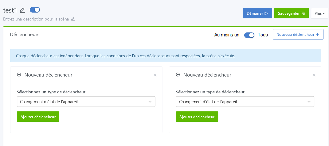

Escena detonante
Sería genial tener este interruptor como se muestra a continuación en las escenas
Según la elección, la acción siguiente se ejecuta si al menos un disparador es válido (función O) o si todos los disparadores están activos (función Y)
Para mí, ya puedes poner varios disparadores que actúen con un O (cualquiera que se active lanza la escena).
Y no tiene sentido ponerlos con un Y porque son eventos y no estados. No puedes decir « la puerta se abre y la temperatura supera los 20°C » sino más bien « la puerta se abre y la temperatura está por encima de 20°C ».
Por lo tanto, ya es posible con la función Continuar solo si.
¿Tienes un ejemplo de caso de uso?

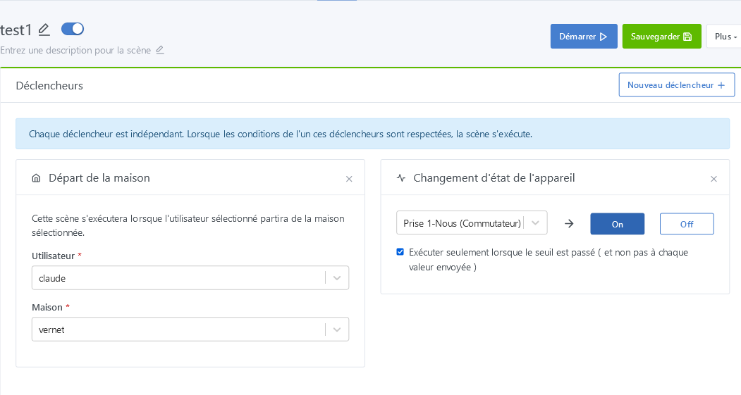

Por ejemplo:
Si salgo de casa y el enchufe está conectado, la acción siguiente se activa
En este caso es uno de los 2 disparadores que activa la acción siguiente
A menos que haya configurado mal la escena…
También puede ser, si salgo de casa y el sensor de luminosidad está bajo, enciende la luz exterior, etc
En tu ejemplo habría que hacer:
  • Disparador: cuando salgas de casa
  • Recuperar el estado de tu enchufe
  • Continuar solo si el enchufe está encendido
  • Acción deseada
¿un poco más complicado, no? Sobre todo si queremos tener varias condiciones Y, en ese caso podríamos hacerlo solo con un interruptor.
En cuanto a la programación, un conjunto de ‹ 1 › para cada activador validado, ‹ 0 › en caso contrario, al final del recorrido de los activadores contamos el número de activadores y el total de los valores de los activadores, si los dos son iguales es un Y, por lo que continuamos y la acción se ejecuta (en otro lenguaje como C o VB lo habría codificado, pero en JS no). :frowning:

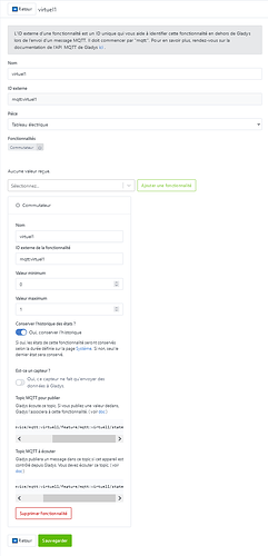

Para añadir una razón a esta funcionalidad y como acabo de entender el interés de un dispositivo virtual (¡Dios mío, pero qué me pasa! :rofl:)
Por lo tanto, creo un « Interruptor » Mqtt aquí llamado virtual1 pero que en mi ejemplo debería llamarse « Todos los contactos de apertura están cerrados »
En una escena, creo
Que activa/desactiva mi dispositivo virtual aquí en el ejemplo si todos mis enchufes NOUS no consumen (para transponer con los sensores de apertura), el problema es tener que hacer una escena inversa « al menos un enchufes consume = al menos un sensor está abierto » para invertir el dispositivo virtual, por lo que lo tenemos con la posibilidad de marcar la casilla « Al menos uno »
Este dispositivo virtual podría usarse posteriormente en mis escenas (¡es mucho más práctico!)
Por lo tanto, la ventaja de esta solicitud es que tengo 20 sensores y considero el estado « todos los sensores ok » si he marcado « todos »… ¿más fácil de configurar, no?
Lo ideal sería tener la posibilidad de crear un dispositivo « Dispositivo virtual » en la página de integración MQTT que cumpliera este papel !!!
