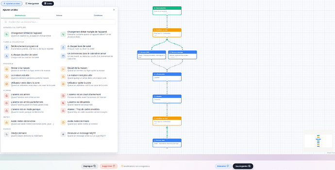

Es wäre cool, wenn ihr meinen Container testen könntet, um Feedback zu geben :slight_smile:
Damit können wir sehen, ob mein Vorschlag den Erwartungen entspricht

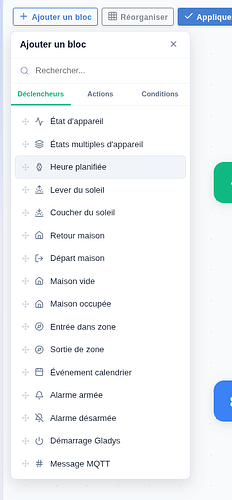

  • Ich würde gerne ein Raster mit Magnetismus als Hintergrund haben, um die Blöcke leicht ausrichten zu können

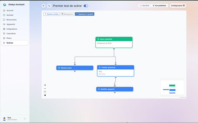

  • Ich finde es schöner, wenn die Linien Kurven folgen (wie in NodeRed), denn momentan ist das Ergebnis für meinen Geschmack etwas unansehnlich. Ich habe verstanden, dass ich den „Neu anordnen“-Button verwenden kann, der sehr praktisch ist, aber der lässt mich meine eigene räumliche Organisation ein bisschen verlieren (auch wenn sie scheiße ist lol)
  • Der „Grafik anwenden“-Button sollte eine deutlichere Rückmeldung geben, denn man weiß am Anfang nicht so recht, ob alles richtig gespeichert wurde.
Ich finde es super, wie man die Blöcke bewegt, die Übersicht auf der rechten Seite und die Benutzerfreundlichkeit! Ich mag auch die Möglichkeit, zwischen dem linearen Modus und diesem hier zu wechseln :+1:

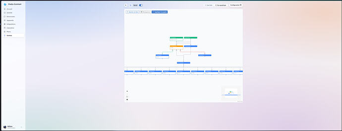

  • wie man auf dem Screenshot von @guim31 sehen kann, verliert man am unteren Rand des Bearbeitungsbereichs Platz, schade
    Auf dem untenstehenden Screenshot habe ich absichtlich viele Blöcke hinzugefügt, aber es wäre gut, die gesamte Breite eines Bildschirms nutzen zu können

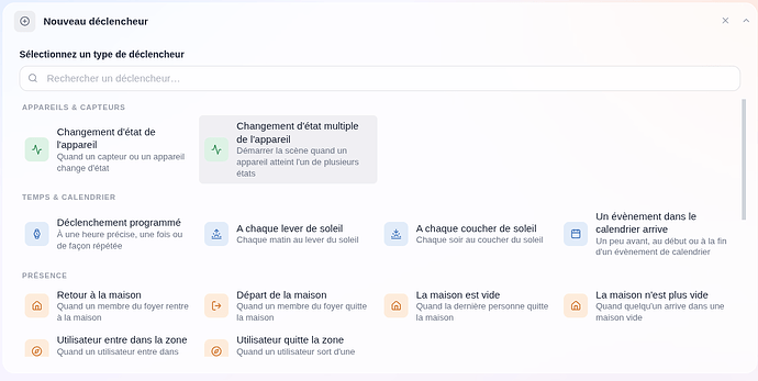

  • der Katalog der Auslöser/Aktionen sollte das aufgreifen, was mit der Überarbeitung des neuen Themas eingeführt wurde, mit der detaillierten Erklärung jedes Blocks
