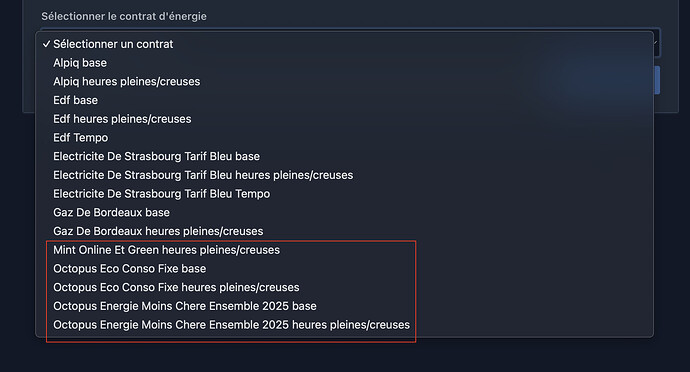

@pierre-gilles und ein weiterer Pull-Request! Ich hatte doch dieselbe Regel wie @mutmut befolgt, aber ich stelle fest, dass er auch seine Ordner umbenannt hat, um sie in Übereinstimmung zu bringen.
Genau ^^ Ich musste (und alles umkehren) umbenennen, damit die Übersetzung von peak-off-peak in Gladys automatisch in „Nebensaison“/„Hauptsaison“ erfolgt.
@pierre-gilles Vielleicht sollten wir im README des Repositories ein Foto der zu verwendenden Ordnerstruktur mit einer kurzen Erklärung (Anbieter → Vertragsname-Basis → Dateien) hinzufügen.
Danke @jparbel, das passt für mich! Ich habe gemerged, es ist live auf Gladys :slight_smile:

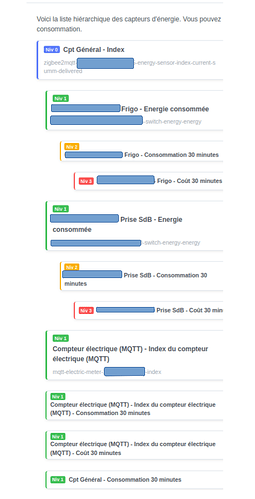

Ich befinde mich in derselben Situation wie du mit és. Seit der Entwicklung der Verfolgung kann ich diese nicht einrichten. Ich weiß nicht, ob die Hierarchisierungsliste korrekt ist und wie ich sie gegebenenfalls ändern soll. Hier ist, was ich habe:
Brauche ich ein virtuelles Gerät als erste Liste?
Wenn du einen Blick darauf werfen könntest, wäre ich an deinen Kommentaren interessiert. Danke dir

also was ich sehe, hast du einen Tic Lixee (dein Niv0 in zigbee2mqtt) oder etwas Ähnliches in Zigbee.
Und deine anderen Geräte Frigo und Steckdose SdB sind auf Niv1, ihr Verbrauch auf Niv2 und die Kosten auf Niv3 → ALLES IST GUT!
Aber ich verstehe nicht ganz die anderen 4 Niv1, die erscheinen und die für mich nicht gut sind.
Brauchst du diesen MQTT-Stromzähler?
Falls nein, kannst du ihn direkt löschen.
Bei mir gibt es kein Gerät wie Lixee in Zigbee, also musste ich einen MQTT-Stromzähler erstellen und alle meine Geräte sind unter diesem Zähler.
Aber wenn ich einen Lixee hätte, hätte ich nichts erstellt.

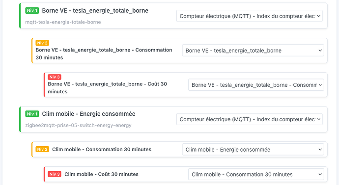

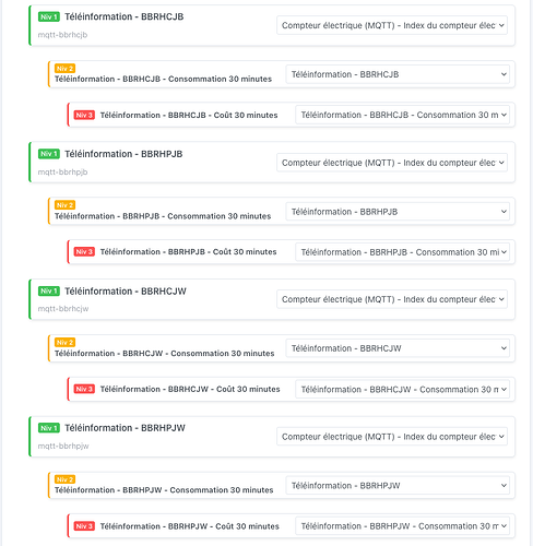

Hier ist ein Überblick über meinen « Baum »:
Borne VE ist ein MQTT-Gerät, mit dem ich Informationen abrufe, die von HA gesendet werden.
Clim mobile ist eine Zigbee-Steckdose (und ich habe noch andere).
Téléinformation BBRXXXX sind MQTT-Geräte, die an einen Docker linky2mqtt abonniert sind, um die Informationen meines ES-Tempo-Abonnements abzurufen.
Die einzigen Geräte, mit denen ich keine Verfolgung habe, sind meine Z-Wave-Steckdosen (weil noch nicht entwickelt).
Grundsätzlich hast du einen Hauptzähler: entweder einen Lixee-Zigbee oder einen MQTT-Zähler.
Du hast Geräte mit Verbrauchenergie, für die du deinen Hauptzähler als Elternteil auswählst.
Du musst nichts anderes tun und vor allem nicht mit den Verbrauch 30mn oder Kosten 30mn herumspielen, denn das ist in der Hierarchisierung automatisch.
