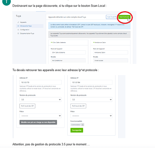

Bin ich auf der richtigen Version?
Für die Antwort von Gladys
Dieser Button sollte normalerweise so aussehen. Eingekreist in rot. Wenn das nicht der richtige Button-Titel ist, dann hast du nicht die richtige Version „Scan Local Auto“ :slight_smile: ^^
Es sollte normalerweise eine Weile dauern.

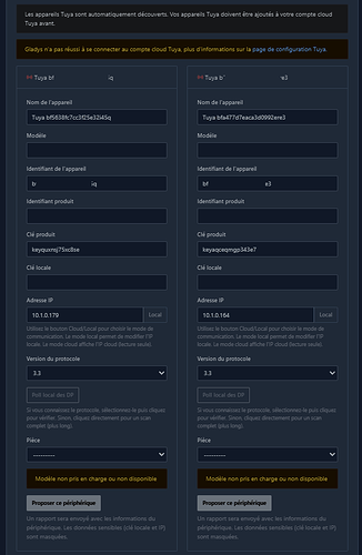

Ich erhalte immer die IP meiner Freebox.

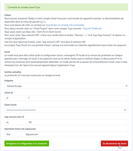

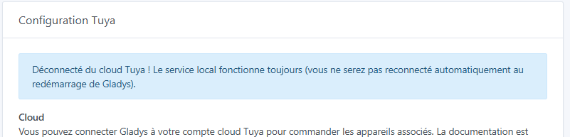

Zur Information habe ich auch eine mögliche Cloud-Abmeldefunktion in der Konfigurationsseite hinzugefügt:
Man kann die Geräte auch im komplett offline Modus wiederherstellen (wenn sie im gleichen Netzwerk wie Gladys sind, dank des lokalen UDP-Scans). Allerdings fehlen ohne den Cloud-Zwischenstopp Informationen wie der Gerätename, da dieser nur in der Anwendung und nicht im Gerät selbst gespeichert ist.
Wenn man über die Cloud wiederherstellt und dann den lokalen Scan durchführt, erhält man alle Informationen.

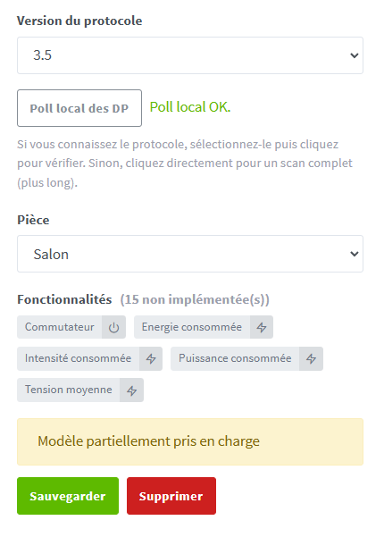

Ich habe heute Nachmittag zwei Steckdosen mit Energiemesser besorgt. 6,50€/Stück. Sie sind groß und hässlich, aber hinter einem Möbelstück…
Nach dem Hinzufügen in der Anwendung, Wechsel zu Gladys, frische Installation. Alles funktioniert perfekt!
Ich hatte bereits ein Cloud-Konto und nach einer Vertragsverlängerung läuft alles direkt. Und dazu gab es keine Fehlermeldung in Gladys, die mir gesagt hätte, dass eine Verlängerung notwendig ist…
Ich konnte direkt 6 Monate anfordern. Allerdings gibt es ein Maximum von 10 steuerbaren Geräten. Vielleicht sollte man das in der Dokumentation ergänzen?

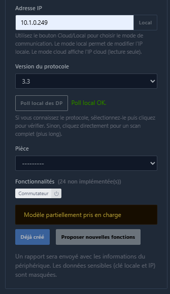

Und ich musste sie steuerbar machen, indem ich auf „Ändern“ geklickt habe:

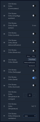

Wenn man in den lokalen Modus wechselt, verschwinden die Geräte aus dem Dashboard, aber nach dem erneuten Hinzufügen ist die Steuerung sofort möglich!
Es wäre gut zu erwähnen, dass man beim lokalen Steuern nicht die Steuerung über die Anwendung verliert. Ich habe Version 3.5 getestet, kein Problem! Wenn ich das Gerät aus der Tuya-App entferne, verliere ich dann auch die Steuerung über Gladys?

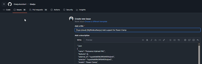

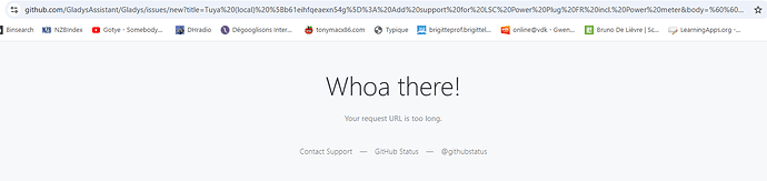

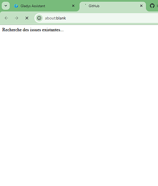

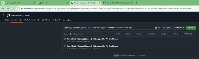

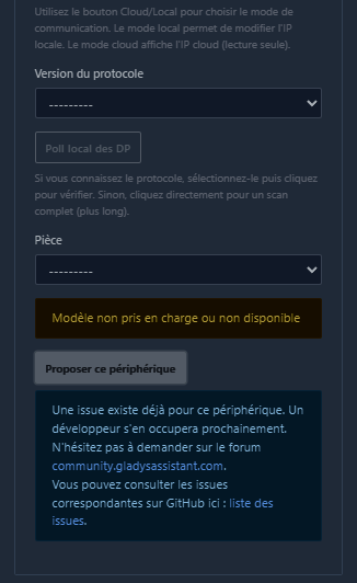

Ich habe den Vorschlag für die Unterstützung über GitHub getestet, aber besteht nicht die Gefahr von Dopplungen? Sollte man nicht verlangen, dass man eine kurze Beschreibung der Anfrage oder des Materials schreibt? Sagen, dass für Kameras der Stream nicht zugänglich ist (aber die Alerts vielleicht?)
So, ich habe über GitHub den Stromzangen-Energiemesser und die Klingel vorgeschlagen (man weiß ja nie, ob der Knopf zugänglich ist…).

Ich werde sie löschen, ich füge Dinge hinzu, ich merke, dass es nicht genug Informationen gibt, insbesondere lokal, wenn man den lokalen Poll DP macht, muss man die Informationen für die Hinzufügung haben.
Ich sehe, dass die Titel der Issues die Gerätetypen integrieren, ich würde ergänzen, ob es sich um eine lokale oder Cloud-Verwaltungsanfrage handelt + die product_id, die möglicherweise eine Suche ermöglichen, ob eine Issue existiert
Wenn noch nicht gepaart, würde ich gerne, dass du den Test der lokalen Steuerung durchführst, ohne die Steuerung auf dem Tuya Cloud zu geben :wink:

Ok, das ist erledigt ^^ Kein Risiko mehr :smiling_face_with_three_hearts: Jetzt gibt es eine Suche nach dem Titel, um das zu verhindern:
Wenn kein Issue gefunden wird, geht es zur Erstellungsseite, die jetzt die lokalen DPS integriert und deren Titel die Product-ID enthält und ob es sich um eine Cloud-Management-Anfrage (einfacher) oder eine lokale handelt
Wenn ein Issue bereits existiert, kehrt man direkt zur Entdeckungsseite zurück, « Dieses Gerät vorschlagen » wird nicht klickbar und eine kleine erklärende Notiz erscheint, mit direktem Forumzugriff
Und Zugriff auf die Seite der gefilterten Issues
Fortsetzung der Ergänzungen/Klärungen aufgrund deiner Anmerkungen:
:white_check_mark: Dokumentation/UX (Tuya-Konfigurationsseite)
  • Hinzufügen der Begrenzung auf 10 steuerbare Geräte (Tuya Cloud-Trial).
  • Erklärung, wie Geräte in der Tuya IoT Platform „Steuerbar“ gemacht werden (Button „Ändern“).
  • Präzisierung, dass der lokale Modus die Steuerung über die Tuya/Smart Life-App nicht deaktiviert.
  • Erwähnung der aktuellen Einschränkung für Kameras: Kein Video-Stream (mögliche Benachrichtigungen später).

Hinzufügen der Möglichkeit, ein Gerät mit fehlenden Funktionen zu speichern. Zum Beispiel hier eine Klimaanlage mit einem Binärwert zum Einschalten, was die weitere Nutzung ermöglicht. Man kann die Implementierung neuer Funktionen vorschlagen. Sobald dies erfolgt, wird der Button zu „Aktualisieren“.
@GBoulvin Bild ist aktuell, falls du es nochmal versuchen möchtest!
Und falls du bitte deine 2 Issues nach einem lokalen Poll neu erstellen könntest! (Das gibt mir mehr Infos ^^)
Wenn du dich mal ranhältst, dann geht’s richtig zur Sache!
Ich habe versucht, die zweite Steckdose ohne die App zu koppeln, aber ich habe keine Ahnung, wie das geht. Sie sendet kein AP aus und erscheint nicht per BT, also weiß ich nicht, wie ich ihr die WLAN-Daten geben soll.
Ich habe die GitHub-Issues nochmal gemacht, aber es scheint, dass ich mehrere mit derselben Vorrichtung erstellen kann. Das ist passiert, als ich auf „Neue Funktionen vorschlagen“ für die Steckdose geklickt habe:
Und gleichzeitig sehe ich nicht wirklich, welche Funktionen ich hinzufügen soll… (außer virtuelle Geräte für die 30-Minuten-Verbrauchsberechnung). Oder vielleicht… Der Kindersicherung?
Also eine, aber nicht fünfzehn! Vielleicht zwei, aber nicht fünfzehn! Oder doch…

Mmm… Ich bin gerade auf das Gleiche mit meiner Klimaanlage gestoßen ^^ Die Anfrage ist enorm lang, um das Issue mit vielen Funktionen zu erstellen…
Wir haben eine Lösung mit unserem Freund KI gefunden: Wenn die Anfrage einen Fehler zurückgibt, schließen wir sie, gehen zurück zu Gladys und zeigen ein Feld zum Kopieren der Daten + einen Button, um auf ein Issue zuzugreifen, aber nur mit dem vorgefüllten Titel:
Ich werde das Bild aktualisieren, ich werde dich benachrichtigen, aber wenn möglich, musst du die Anfragen neu erstellen, tut mir leid.
Im Zweifel, wenn du siehst, dass es nicht gut ist, erstelle es im Moment nicht ^^ Da wir testen… das wird die Issues nicht verschmutzen ^^

!! Achtung !! Noch nicht in dem bereitgestellten Testbild implementiert
Und dank der Daten aus den Issues fast vollständige Entwicklung durch die KI in kurzer Zeit, nur mit einem kleinen Prompt und einem Kopieren/Einfügen des Issues für die Integration der Klimaanlagen (hier Airton):
Vollständige Verwaltung lokal oder in der Cloud.
Ich musste die Konfiguration der Ordner/Dateien überarbeiten, da es das erste Mal war und alles in 1 oder 2 globale Dateien gepackt hat!! Aber für die Zukunft sollte es fast auf Anhieb klappen ^^

Zwei Fragen kommen mir in den Sinn:
  1. Was ist der Unterschied zwischen der Anforderung (lokal) und (Cloud)? Muss man beides machen?
  2. Ich habe mehrmals die Meldung erhalten, dass das Issue bereits existiert, obwohl das nicht der Fall war (naja, doch, aber ich hatte es geschlossen). Gibt es einen Filter, damit die Suche nur auf offenen Issues durchgeführt wird?
Bravo! Ein ausgezeichnetes Omen!
Hallo @GBoulvin,
Die Cloud-Anfrage enthält nur die Cloud-Infos. Daher gebe ich das im Titel an, da die lokale Anfrage zusätzliche Infos enthält. Das kann nützlich sein, falls jemand die lokale Kommunikation mit einem seiner Geräte nicht durchführen kann, er kann sie dann immer noch in der Cloud verwalten.
Aber natürlich sollte man die Anfrage erst nach dem lokalen Polling durchführen, um alles auf einmal zu integrieren :sweat_smile:
Tatsächlich habe ich die Suche absichtlich auf geschlossene Probleme beibehalten. Wenn geschlossen (übrigens siehst du sie auch, wenn du dem Link folgst), dann gab es entweder eine negative Antwort wegen Unmöglichkeit oder es ist integriert und die Person hat ein Gladys, das nicht auf dem neuesten Stand ist.
Was denkst du?
Um es mit den richtigen Daten neu zu erstellen, bin ich in das geschlossene Problem gegangen und habe den Code zwischen [eckige Klammern] im Titel gelöscht. Dadurch sieht er es nicht mehr.
Es sei denn, Tuya entscheidet sich, schrittweise Funktionen für ein und dasselbe Gerät hinzuzufügen…
