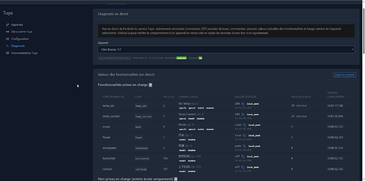

Ich habe (mit meiner Glaude natürlich ^^) eine kleine Diagnoseansicht für dich zusammengestellt, um alles auf einmal zu erfassen ^^ an deiner Klingel (und um andere wie deine Kameras zu sehen, wenn du es schaffst)
Für diesen zweiten Durchgang wird es ein neues Docker-Image sein, das ich dir zur Verfügung stelle (du kannst problemlos von derselben Datenbank ausgehen, kein Grund, von vorne zu beginnen): docker pull terdious/gladys:tuya-diag-video-doorbell-support.
Was neu ist: eine „Diagnose“-Seite in der Tuya-Integration
Dieses Image enthält eine vorübergehende Diagnose-Seite, die ausschließlich für den Debug-Zweck bestimmt ist (sie wird vor dem endgültigen PR entfernt — wundere dich nicht über ihren „Lab-Tool“-Charakter). Du findest sie direkt unter Integrationen → Tuya → Diagnose (linke Menüleiste), oder über den „Diagnose“-Button auf der Karte eines Geräts.
Was du dort siehst (siehe meine Screenshots):

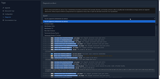

- Ein Geräteauswahlmenü oben: „Alle Geräte“ für den Gesamtstrom oder ein bestimmtes Gerät. Wenn ein Gerät ausgewählt ist, wird eine Statuszeile angezeigt (Protokoll, IP, persistente Verbindung, verschlechterter Zustand).

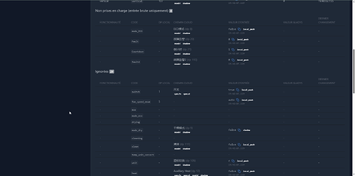

- „Funktionswerte (Live)“: 3 Abschnitte — Unterstützt, Nicht unterstützt und Ignoriert — mit dem Tuya-Code, dem lokalen DP, dem Cloud-Pfad, dem Rohwert, der vom Gerät empfangen wird (mit Herkunft: lokaler Push / Cloud, und Uhrzeit), und dem transformierten Gladys-Wert. Jeder Rohwert hat seinen kleinen Kopier-Button, und der Button „Inhalt kopieren“ kopiert die gesamte Karte in Markdown.

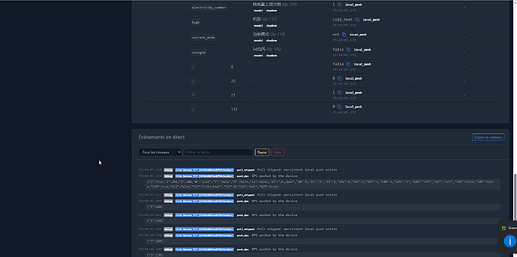

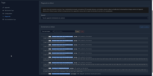

- „Live-Ereignisse“: Das Echtzeit-Protokoll des Dienstes (Verbindungen, DPS, die vom Gerät geschoben werden, mit ihrem Roh-Payload, Lesevorgänge, Befehle, Fehler), filterbar nach Ebene und Text, mit Pause und „Inhalt kopieren“ ebenfalls.

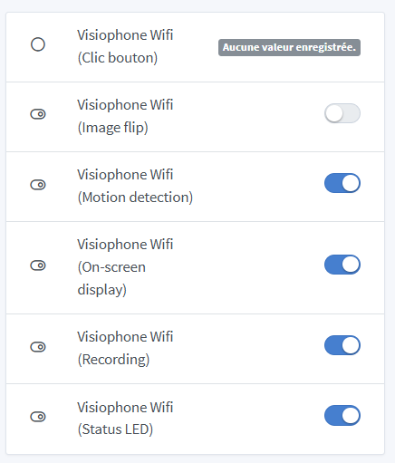

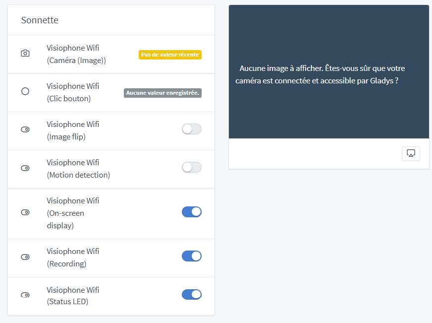

Ich habe über Gladys die Bewegungserkennung aktiviert. Das ist sowohl in der App als auch auf dem Gerät aktiviert.
Aber das Dashboard zeigt:
Nach der Erkennung und dem Drücken des Buttons…
Der lokale Modus funktioniert nicht (in 3.1: Fehler beim lokalen Lesen: Ungültige lokale Poll-Antwort: Fehler beim Parsen der Daten, in 3.3: Fehler beim lokalen Lesen: Timeout der lokalen Abfrage)
Die Klingel läuft nicht mit Batterie (es ist ein älteres Modell, das mit 5V betrieben wird)

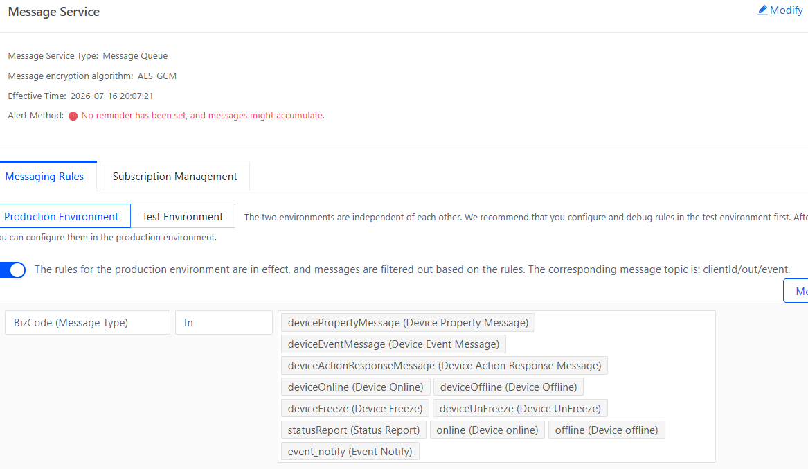

1. Pulsar aktivieren (Echtzeit)
Auf der Tuya IoT-Plattform (Tuya Smart Developer Center → dein Projekt) - Zögere nicht, mir privat Bescheid zu sagen, wenn du auf Schwierigkeiten stößt, das wird die Dokumentation verbessern:
- Registerkarte Message Service → Button Enable (Standard-Algorithmus AES-GCM, nichts ändern).
Die Aktivierung des Dienstes reicht nicht aus: Es muss eine Regel erstellt werden. Registerkarte Messaging Rules → Umgebung Production → erstelle eine Regel, indem du alle Nachrichtentypen (devicePropertyMessage, statusReport, deviceEventMessage, deviceOnline, deviceOffline…) auswählst, ohne Filter (leere Gerät-/Produkt-/Benutzerfelder) → Enable die Regel. Solange keine Regel aktiv ist, wird dich ein rotes Band darauf hinweisen, dass keine Nachrichten gepusht werden.
Auf Gladys-Seite:
- Tuya-Integration → Konfiguration → Häkchen bei „Echtzeit-Ereignisse (Pulsar)“ → Speichern.
- Wenn eine Warnmeldung auf den Seiten Geräte/Entdeckung/Konfiguration erscheint: Dann ist der Message Service noch nicht (aktiviert) auf der Tuya-Seite — die Meldung enthält den direkten Link.
- Überprüfung: Schalte ein Gerät von der Smart Life-App ein/aus → der Zustand sollte sich sofort in Gladys ändern (keine Poll-Verzögerung).

2. Klingel-Tests — ring + snapshot (der große Brocken
- Füge (falls noch nicht geschehen) das Widget Kamera zu deinem Dashboard mit der Klingel hinzu.
- Öffne die Diagnose-Seite der Klingel (Button auf der Gerätekarte) und lasse sie geöffnet.
- Klingel an der Tür (wirklich
). - Dann vorbeigehen, um eine Bewegungserkennung auszulösen.
- Beobachte:
- das Ereignis „Klingel“ (ring) sollte in Gladys erscheinen (Historik / Szenenauslöser) — und es sollte sofort sein, dank Pulsar;
- das Bild des Widgets Kamera sollte sich mit dem Foto des Klingelns / der Bewegung aktualisieren;
- die Diagnose-Seite wird
media_*Ereignisse protokollieren: diese erwarten wir. Besondersmedia_download_ok/media_download_failedwerden uns sagen, welcher Speicherserver deine Fotos hostet (wir testen 3 Kandidaten, niemand dokumentiert den richtigen für Europa
), und media_stored/media_image_too_big/media_image_unusablewerden uns sagen, ob das Foto so bleibt oder über die ffmpeg-Konvertierung läuft.
→ Zu kopieren: Die vollständigen Karten der Diagnose-Seite nach einem Klingeln und nach einer Bewegung (wie beim letzten Mal — Ereignisse + Rohdaten).
3. Lokale Klingel-Tests — diesmal glauben wir dran
Dein „parse data error“ in 3.1 war tatsächlich eine exzellente Nachricht: Die Klingel akzeptiert die lokale TCP-Verbindung und antwortet — sie lehnt nur das Standardanfrageformat ab. Das ist typisch für Tuya-Kameras/Klingeln, und die lokale Wiedergabe weiß jetzt damit umzugehen. Und da sie kabelgebunden 5V ist, keine Batterie-Entschuldigung
. Hier ist der vollständige Ablauf:
- Öffne 2 Registerkarten: die Seite Diagnose der Klingel + die Seite Entdeckung.
- Seite Entdeckung: Starte den automatischen lokalen Scan (UDP) → er listet die auf deinem Netzwerk sichtbaren Geräte mit IP und Protokollversion auf. Schau, ob die Klingel dort aufgeführt ist (nicht alle Kameras melden sich über UDP, also ist ihre Abwesenheit kein Problem).
- Seite Diagnose: Klicke auf den Button « Lokale DP-Leseoperation » mit der IP der Klingel (die deiner Box/DHCP) → versuche 3.3, dann 3.1, dann 3.4 und 3.5. Bei jedem Versuch wird automatisch eine alternative Methode aktiviert, wenn die Standardanfrage fehlschlägt — wenn sie erfolgreich ist, wird die Diagnosekarte « via DP_REFRESH fallback » erwähnen.
- Wenn eine Leseoperation erfolgreich ist: Speichere das Gerät mit dieser IP + diesem Protokoll und aktiviere « Lokale Substitution » auf seiner Seite. Gladys wird dann eine persistente lokale Verbindung zur Klingel öffnen (Feld
persistent: connectedauf der Diagnose-Seite). - Der für uns interessanteste Test: Persistente Verbindung hergestellt → Klingel an der Tür. Wenn die Klingel ihre Zustände lokal pusht, siehst du ein Ereignis
push_dpsin der Diagnose mit dem DP 136 (ring), und die Spalte « Rohdaten (Quelle) » wird auflocal_pushwechseln — und dann ist es ein Volltreffer: sofortiges Klingeln, ganz ohne Cloud. Zwei Durchgänge für Gründlichkeit:- Reiner lokaler Durchgang: Deaktiviere den Schalter « Echtzeit-Ereignisse (Pulsar) » in der Konfiguration, dann klicke « Trennen » (immer auf der Konfigurationsseite) → Gladys hat KEINEN Zugriff mehr auf die Tuya-Cloud, nur der lokale Poll und die persistente Verbindung bleiben aktiv. Klingel → wenn das Ereignis « Klingel » trotzdem in Gladys erscheint (mit dem
push_dpsin der Diagnose), ist das der definitive Beweis für 100 % lokale Funktion. Dann verbinde dich wieder (« Speichern ») und aktiviere Pulsar erneut. - Beide aktiv: Klingel erneut → schaue den Verlauf der Klingel an: Es sollte nur ein Klingel-Ereignis pro Klingelton geben. Wenn du zwei siehst (eins pro Kanal), kopiere uns die Karten, wir werden die Doppelerfassung lokal/Pulsar hinzufügen.
- Selbst wenn alle Leseoperationen fehlschlagen, versuchen wir trotzdem die persistente Verbindung manuell (erzwungener Schritt 4) — aber da wir das Protokoll noch nicht zu 100 % kennen, wähle es in dieser Reihenfolge:
- wenn der UDP-Scan aus Schritt 2 die Klingel aufgelistet hat → nimm das Protokoll, das er anzeigt, das ist die sichere Quelle;
- sonst beginne mit 3.3: Dein « parse data error » in 3.1 ist typisch für ein Firmware ≥ 3.3, das eine unverschlüsselte Anfrage erhält, und die drahtgebundenen Klingeln dieser Generation sind massiv in 3.3;
- normalerweise weigert sich Gladys, eine nicht validierte lokale Konfiguration zu speichern: Auf diesem Testbild wird eine Warnung angezeigt, aber das Speichern bleibt möglich — das ist beabsichtigt;
- beobachte die Diagnose nach einem Klingeln:
persistent_connectedaber wiederholte Fehler oder keine Daten → das Protokoll ist wahrscheinlich falsch; speichere erneut in 3.4 dann 3.5 (die scheitern zumindest « sauber » bei der Verbindung, wenn es nicht die richtige Version ist), und 3.1 als letzte Rettung; - keine Sorge um die Klingel: Die bestehenden Schutzmechanismen (abgestufter « Backoff », Status
failedder Persistenz) verhindern, dass sie überlastet wird. Denke nur daran, am Ende wieder auf Cloud umzuschalten, wenn nichts funktioniert.
→ Für uns kopieren: Das Ergebnis des Scans + die Karten der DP-Leseoperationen (Erfolg oder Misserfolg) + die Karten nach einem Klingeln mit der aktiven persistenten Verbindung. Das wird entscheiden, ob die Klingel 100 % lokal funktionieren kann oder ob sie bei Cloud+Pulsar bleibt.
Denke daran, « Lokale Substitution » am Ende der Tests zu deaktivieren, wenn sich die lokale Funktion als nicht funktionsfähig erweist, um die Polls nicht zu verlangsamen.

So sieht es bei mir aus, ist das richtig?
Tuya-Gerätesnapshot — WLAN-Visiophon
- selector:
tuya-bf0e59548489fcb4ea62of— external_id:tuya:bf0e59548489fcb4ea62of - device_type:
video-doorbell— product_id:i5e3a4qxcsthszin - protocol: 3.3 — ip: 192.168.1.205 — local_override: 0
- persistent: none — degraded: no
Unterstützte Funktionen
| Funktion | Code | Lokale DP | Cloud-Pfad | Rohdaten (Herkunft) | Rohdaten zu | Gladys-Wert | Letzte Änderung |
| Status-LED | basic_indicator | 101 | Indicator (dp 101) [spec.fn, spec.st, model, shadow] | true (cloud) | 2026-07-16T19:34:09.246Z | 1 | 2026-07-16T19:25:20.548Z |
| Bildumkehr | basic_flip | 103 | Vision Flip (dp 103) [spec.fn, spec.st, model, shadow] | false (cloud) | 2026-07-16T19:34:09.246Z | 0 | 2026-07-16T19:25:20.548Z |
| Bildschirmanzeige | basic_osd | 104 | OSD Watermark (dp 104) [spec.fn, spec.st, model, shadow] | true (cloud) | 2026-07-16T19:34:09.246Z | 1 | 2026-07-16T19:25:20.549Z |
| Bewegungsmelder | motion_switch | 134 | Motion Alert (dp 134) [spec.fn, spec.st, model, shadow] | false (cloud) | 2026-07-16T19:34:09.246Z | 0 | 2026-07-16T19:25:20.549Z |
| Klingel | doorbell_active | 136 | Doorbell Active (dp 136) [spec.st, model, shadow] | (cloud) | 2026-07-16T19:34:09.246Z | null | - |
| Aufnahme | record_switch | 150 | Record Switch (dp 150) [spec.fn, spec.st, model, shadow] | true (cloud) | 2026-07-16T19:34:09.246Z | 1 | 2026-07-16T19:25:20.549Z |
| Snapshot | doorbell_pic | - | Someone ring doorbell (dp 154) [spec.st, model, shadow] | (cloud) | 2026-07-16T19:34:09.246Z | null | - |
Nicht unterstützt (nur Rohdaten)
Ignoriert
| sd_format_state | sd_format_state | - | Formatted State (dp 117) [spec.st, model, shadow] | -20000 (cloud) | 2026-07-16T19:34:09.246Z | - | - |
| sd_status | sd_status | - | Memory Card Status (dp 110) [spec.st, model, shadow] | 5 (cloud) | 2026-07-16T19:34:09.246Z | - | - |
| motion_sensitivity | motion_sensitivity | - | Motion Sensitivity (dp 106) [spec.fn, spec.st, model, shadow] | 1 (cloud) | 2026-07-16T19:34:09.246Z | - | - |
| record_mode | record_mode | - | Recording Mode (dp 151) [spec.fn, spec.st, model, shadow] | 2 (cloud) | 2026-07-16T19:34:09.246Z | - | - |
| basic_nightvision | basic_nightvision | - | Night Vision (dp 108) [spec.fn, spec.st, model, shadow] | 0 (cloud) | 2026-07-16T19:34:09.246Z | - | - |
| basic_device_volume | basic_device_volume | - | Device Volume Control (dp 160) [spec.fn, spec.st, model, shadow] | 10 (cloud) | 2026-07-16T19:34:09.246Z | - | - |
| sd_storge | sd_storge | - | Get Memory Card Capacity (dp 109) [spec.st, model, shadow] | 100 | 0 | 100 (cloud) | 2026-07-16T19:34:09.246Z |
| sd_format | sd_format | - | Format Memory Card (dp 111) [spec.fn, spec.st, model, shadow] | false (cloud) | 2026-07-16T19:34:09.246Z | - | - |
| movement_detect_pic | movement_detect_pic | - | Motion Detected (dp 115) [spec.st, model, shadow] | eyJidWNrZXQiOiJ0eS1ldS1zdG9yYWdlMzAtcGljIiwiZmlsZXMiOltbIi8xNzYwNzMtMTYxODY5NDE2LXBwMDFiZjAwZWI2YTFhOTZjZDUwL2RldGVjdC8xNzg0MjMwMzAyLmpwZWc/cGFyYW09SEovNEMzaDM2YUZ2NVllVllUUzJNc1NQZXZRQkFoN0NMejI0eXZTL0tqdz0iLCIiXV0sInYiOiIzLjAifQ== (cloud) | 2026-07-16T19:34:09.246Z | - | - |
2026-07-16T19:32:11.091Z [warn] [Visiophone Wifi (bf0e59548489fcb4ea62of)] [media_download_failed] Snapshot-Download fehlgeschlagen auf ty-eu-storage30-pic.cos.tuyacn.com: getaddrinfo ENOTFOUND ty-eu-storage30-pic.cos.tuyacn.com
2026-07-16T19:32:10.591Z [warn] [Visiophone Wifi (bf0e59548489fcb4ea62of)] [media_download_failed] Snapshot-Download fehlgeschlagen auf ty-eu-storage30-pic.s3.eu-central-1.amazonaws.com: HTTP 403
2026-07-16T19:32:10.024Z [warn] [Visiophone Wifi (bf0e59548489fcb4ea62of)] [media_download_failed] Snapshot-Download fehlgeschlagen auf ty-eu-storage30-pic.oss-eu-central-1.aliyuncs.com: HTTP 404
2026-07-16T19:32:09.269Z [debug] [Visiophone Wifi (bf0e59548489fcb4ea62of)] [poll_summary] Poll abgeschlossen {« mode »:« cloud »,« local_handled »:0,« local_changed »:0,« cloud_handled »:6,« cloud_changed »:0,« cloud_missing »:0,« fallback »:« none »}
2026-07-16T19:31:39.384Z [debug] [Visiophone Wifi (bf0e59548489fcb4ea62of)] [poll_summary] Poll abgeschlossen {« mode »:« cloud »,« local_handled »:0,« local_changed »:0,« cloud_handled »:6,« cloud_changed »:0,« cloud_missing »:0,« fallback »:« none »}
2026-07-16T19:31:09.250Z [debug] [Visiophone Wifi (bf0e59548489fcb4ea62of)] [poll_summary] Poll abgeschlossen {« mode »:« cloud »,« local_handled »:0,« local_changed »:0,« cloud_handled »:6,« cloud_changed »:0,« cloud_missing »:0,« fallback »:« none »}
2026-07-16T19:30:39.246Z [debug] [Visiophone Wifi (bf0e59548489fcb4ea62of)] [poll_summary] Poll abgeschlossen {« mode »:« cloud »,« local_handled »:0,« local_changed »:0,« cloud_handled »:6,« cloud_changed »:0,« cloud_missing »:0,« fallback »:« none »}
2026-07-16T19:30:09.258Z [debug] [Visiophone Wifi (bf0e59548489fcb4ea62of)] [poll_summary] Poll abgeschlossen {« mode »:« cloud »,« local_handled »:0,« local_changed »:0,« cloud_handled »:6,« cloud_changed »:0,« cloud_missing »:0,« fallback »:« none »}
2026-07-16T19:29:39.284Z [debug] [Visiophone Wifi (bf0e59548489fcb4ea62of)] [poll_summary] Poll abgeschlossen {« mode »:« cloud »,« local_handled »:0,« local_changed »:0,« cloud_handled »:6,« cloud_changed »:0,« cloud_missing »:0,« fallback »:« none »}
2026-07-16T19:29:09.251Z [debug] [Visiophone Wifi (bf0e59548489fcb4ea62of)] [poll_summary] Poll abgeschlossen {« mode »:« cloud »,« local_handled »:0,« local_changed »:0,« cloud_handled »:6,« cloud_changed »:0,« cloud_missing »:0,« fallback »:« none »}
2026-07-16T19:28:44.901Z [debug] [Visiophone Wifi (bf0e59548489fcb4ea62of)] [poll_summary] Poll abgeschlossen {« mode »:« cloud »,« local_handled »:0,« local_changed »:0,« cloud_handled »:6,« cloud_changed »:1,« cloud_missing »:0,« fallback »:« none »}

Für die Cloud ist es also nicht so schlecht. Allerdings sieht man nichts im Dashboard:
Für den lokalen Teil…
Wenn ich auf das Protokoll DP 3.1 klicke, erhalte ich den Fehler: Lokales Lesen fehlgeschlagen: Ungültige lokale Abfrageantwort: Fehler beim Parsen der Daten (über DP_REFRESH-Fallback)
Ich kann aber trotzdem speichern, wie vorgesehen. Danach habe ich dies auf der Diagnose-Seite:

Aber keine Aktion an der Klingel bewirkt eine Änderung in Gladys, mit oder ohne Pulsar, von dem ich nicht sicher bin, ob ich seine Funktionsweise richtig verstanden habe…
Beim Smart Meter erscheint der Button erst, nachdem man auf „Lokales Lesen der DP“ geklickt hat. Wenn ich das Protokoll auswähle und aktualisiere, erscheint die Meldung zum Hinzufügen nicht

Hallo @GBoulvin, riesigen Dank für diesen Durchbruch — er ist entscheidend: Wir haben das Geheimnis deiner Klingel gelüftet
Hier ist der Punkt-für-Punkt-Bericht, gefolgt von der neuen Testreihe.
Bild terdious:tuya-diag-video-doorbell-support => aktualisiert
## Zusammenfassung deiner Tests
**1. Deine Tuya-Plattform-Konfiguration: perfekt
** — Aktiver Message Service + Produktionsregel mit allen Typen aktiviert, genau das, was nötig war (Antwort auf deine Frage: ja, es ist gut!).

Das spricht ja gut! Es ist nur der Knopf, denn es scheint, dass die Bewegungserkennung über den Gladys-Toggle nicht aktiviert war… Hier ist also die Bewegungserkennung:

Tuya-Gerätesnapshot — WLAN-Visiophone
- selector:
video-doorbell— product_id:i5e3a4qxcsthszin - protocol: 3.1 — ip: 192.168.1.205 — local_override: 0

Bewegungserkennung:
Tuya-Gerätesnapshot — Visiophone Wifi
- selector:

Kleine Präzisierung: Wie befürchtet wird die Aktivierung des Bewegungsmelder-Modus bei lokalem Betrieb nicht auf das Gerät übertragen…
Edit: Ah doch… Nach dem Neustart des Containers… ?
