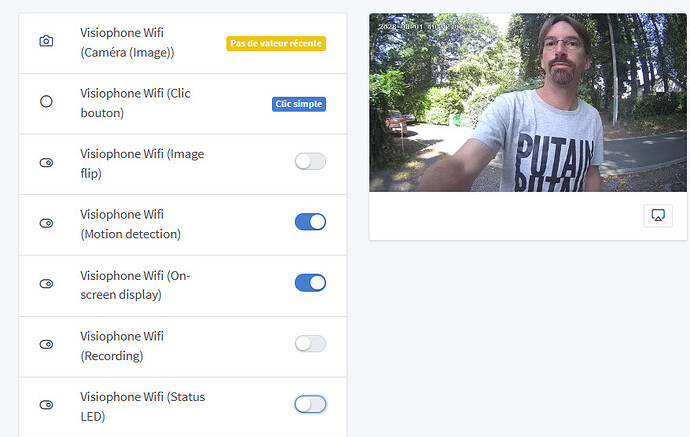

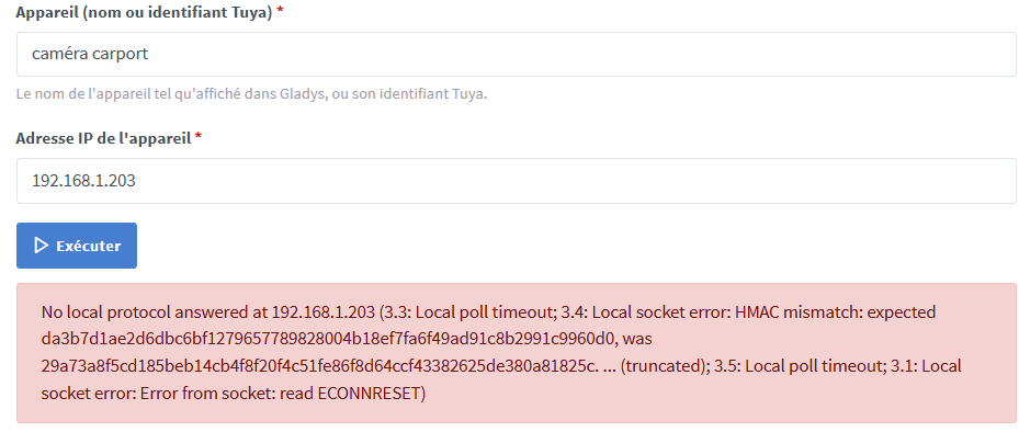

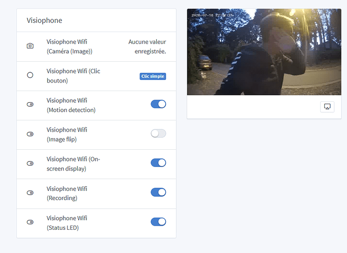

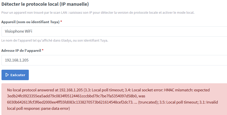

Gute Nachricht!
Okay, meine Antwort ist dreimal im Forum verloren gegangen und ich gebe zu, dass es mich nervt, sie noch einmal zu schreiben :wink:
ABER ES HAT GEKLAPPT!
Ich weiß nicht warum, aber bevor ich ein Ergebnis hatte, musste ich den Container komplett neu starten, obwohl ich den Container gelöscht, gezogen und gestartet habe.
Ich habe vergessen, zwischen den Tests auf „Leeren“ zu klicken, daher ist das Log lang.
Nur eine Präzisierung, die Klingel funktioniert, die Bewegungserkennung sagt „noch nicht!":

2026-07-18T20:25:43.295Z [info] [Visiophone Wifi (bf0e59548489fcb4ea62of)] [doorbell_ring_event] Klingeln der Tür von einem neuen Klingel-Snapshot abgeleitet
2026-07-18T20:25:43.294Z [debug] [Visiophone Wifi (bf0e59548489fcb4ea62of)] [pulsar_report] Pulsar Echtzeitbericht (doorbell_pic) {"doorbell_pic":"aHR0cHM6Ly90eS1ldS1zdG9yYWdlMzAtcGljLnMzLmV1LWNlbnRyYWwtMS5hbWF6b25hd3MuY29tLzE3NjA3My0xNjE4Njk0MTYtcHAwMWJmMDBlYjZhMWE5NmNkNTAvZGV0ZWN0LzE3ODQ0MDYzMzkuanBlZz9YLUFtei1TZWN1cml0eS1Ub2tlbj1Gd29HWlhJdllYZHpFTHYlMkYlMkYlMkYlMkYlMkYlMkYlMkYlMkYlMkYlMkZ3RWFETGh5ZjkzUEI0RWdOVGZ6SFNLREFpcjB0bGNjTTVQS3p0ZTBIYnNjaGFuMUdWREVVYlIwRCUyRk5CMlRnemxrMzhrbHhwMjN0WDcza1ZGN2E0TUpNJTJGdWl3aHJadFZsWWxiM281M0RFeWRHZEJyUXFoM2twQktaaUVJJTJCN2xmVUtlanRWa3JDVDU2RjV2bWxPOWU5STlFdlcxVlhrQTZEb1ZCV2dJdVNGaXElMkZNaWpHUUJqcU1lN3VFc2pSdHFxMDdlV05CV0ZWcTRZMm00Qkt1Q1JvbktOdTRUeWc2MXlrWW1yMWs3aVFWV09aRFNtWjQyTmh5MURyOWF1NjRzdTFQalBEJTJCRFBzeXZXeE5Kend4MUR6UWlFaUtUWGlpcmFvUDhOYkxUWlolMkZ6M3BvZGNwVzNGNjJuN0drSkNhVmR3UDFEMSUyQk9ZNUJZaDlxeUljJTJCTkNJNk1UdjRuYUFmVUxGT2FSTzYzJTJCSWRxOFpEUE1uNmk0b3pKVHQwZ1l5S2ZxZ3VRdEdBNndTVTJvb3I4UXY0RU5ZRFBFbHlyR00zMmMxRE9hdWdDNnRqMm1hZ09uNmVtTDUmWC1BbXotQWxnb3JpdGhtPUFXUzQtSE1BQy1TSEEyNTYmWC1BbXotQ3JlZGVudGlhbD1BU0lBVVRQTVVKSkpaSUwzVE9IWiUyRjIwMjYwNzE4JTJGZXUtY2VudHJhbC0xJTJGczMlMkZhd3M0X3JlcXVlc3QmWC1BbXotRGF0ZT0yMDI2MDcxOFQyMDI1NDNaJlgtQW16LUV4cGlyZXM9NjAmWC1BbXotU2lnbmVkSGVhZGVycz1ob3N0JmJ1Y2tldD10eS1ldS1zdG9yYWdlMzAtcGljJnY9MS4wJlgtQW16LVNpZ25hdHVyZT0zN2Y4OWQxNGM2MzM0NGQ1ZmUwOWM3NjRlM2RkMWI2MGNmZjQ3MTAwYzRjYmZiOTcxNDQ2MjIzZWU2ZDg0ZmQ1"}
2026-07-18T20:25:42.273Z [debug] [Visiophone Wifi (bf0e59548489fcb4ea62of)] [pulsar_report] Pulsar Echtzeitbericht (movement_detect_pic) {"movement_detect_pic":"eyJidWNrZXQiOiJ0eS1ldS1zdG9yYWdlMzAtcGljIiwiZmlsZXMiOltbIi8xNzYwNzMtMTYxODY5NDE2LXBwMDFiZjAwZWI2YTFhOTZjZDUwL2RldGVjdC8xNzg0NDA2MzM5LmpwZWc/cGFyYW09R282R282R29JU3VGdURZaHpCcllkc1NQZXZRQkFoN0NMejI0eXZTL0tqdz0iLCIiXV0sInYiOiIzLjAifQ=="}
2026-07-18T20:25:42.261Z [warn] [Visiophone Wifi (bf0e59548489fcb4ea62of)] [media_encrypted_unsupported] Verschlüsseltes movement_detect_pic-Bild noch nicht unterstützt
2026-07-18T20:25:42.261Z [debug] [Visiophone Wifi (bf0e59548489fcb4ea62of)] [pulsar_report] Pulsar Echtzeitbericht (movement_detect_pic) {"movement_detect_pic":"eyJ2IjoiMy4wIiwiYnVja2V0IjoidHktZXUtc3RvcmFnZTMwLXBpYyIsImZpbGVzIjpbWyIvMTc2MDczLTE2MTg2OTQxNi1wcDAxYmYwMGViNmExYTk2Y2Q1MC9kZXRlY3QvMTc4NDQwNjMzOS5qcGVnIiwiNTEwZDEyN2M4YzZkNjM1NSJdXX0="}
2026-07-18T20:25:35.371Z [warn] [Visiophone Wifi (bf0e59548489fcb4ea62of)] [degraded_skip] Lokale Modus übersprungen: Degraded Backoff aktiv, Rückfall auf Cloud

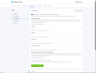

Dann, auf der Startseite (Geräte UND Entdeckung), fehlt erneut die Einladung, zur Seite « Konfiguration » zu gehen, beim ersten Mal. Oder könnte man beim ersten Mal direkt auf dieser Seite landen?

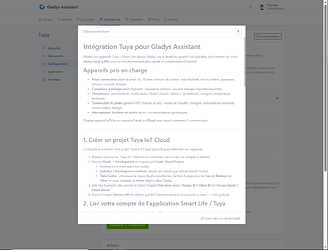

Auf der Konfigurationsseite muss die Erklärung, wie man ein Konto erstellt, wieder hinzugefügt werden.
Nach der Konfiguration deutet die Nachricht « Konfiguration gespeichert » nicht mehr darauf hin, dass die Verbindung gut ist. Kann man das hinzufügen?
Auf der Scan-Seite habe ich kein Zeichen für laufende Arbeit gesehen und dachte, es wäre nicht in Ordnung, aber ein paar Sekunden später, bingo! Die beiden Steckdosen und der Smart Meter funktionieren!

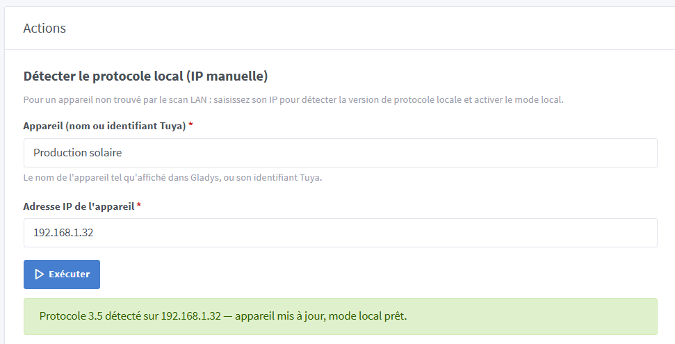

Aber um auf lokal zu wechseln, kein Scan? Trotzdem, im Tab « Protokolle » sieht man deutlich:
[2026-07-22T18:35:11.469Z] [INFO] [tuya] [Tuya][localScan] Found device bf0e59548489fcb4ea62of ip=192.168.1.205 version=3.3
[2026-07-22T18:35:11.469Z] [INFO] [tuya] [Tuya][localScan] Found device bf1d9d0b6ed2b5755fkt24 ip=192.168.1.42 version=3.4
[2026-07-22T18:35:11.470Z] [INFO] [tuya] [Tuya][localScan] Found device bf85d2ce4746ff3ebeifas ip=192.168.1.203 version=3.3
Tatsache ist, ich verstehe nicht ganz. Das Gerät wechselt automatisch in den lokalen Modus und geht dann wieder in die Cloud, wenn der Poll zu langsam ist? Ich habe gesehen, wie eines zwischen beiden hin und her wechselt, aber es ist unklar… Und es ist unmöglich, manuell einfach in den lokalen Modus zu wechseln.
Aber in der Cloud läuft es!
Bearbeitung: von den drei aufgelisteten Geräten ist eines eine Steckdose, das andere eine Kamera, das dritte die Klingel
Bearbeitung 2: Nach der Suche habe ich herausgefunden, dass man den lokalen Modus manuell einstellen kann, und es funktioniert!

Teil 1: Routing nach der Installation: Nach der Installation wird nun direkt zum Tab Konfiguration weitergeleitet, sobald das Manifest ein config_schema deklariert (Kommunikationsintegrationen taten dies bereits). Eine Integration ohne Konfiguration landet weiterhin bei Geräte.
Teil 2: Leere Zustände: Wenn die Liste leer ist und das Manifest ein config_schema hat, wird eine Einladung mit einem klickbaren Link zum Konfigurationstab unter der bestehenden Nachricht angezeigt:
  • Geräte: « Wenn Sie diese Integration gerade installiert haben, beginnen Sie mit der Angabe im Tab Konfiguration, und starten Sie dann eine Entdeckung. »
  • Entdeckung: « Nichts gefunden? Überprüfen Sie, ob die Integration im Tab Konfiguration korrekt konfiguriert ist, und starten Sie dann einen neuen Scan. »

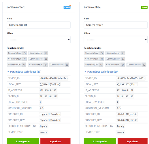

    • Eine Steckdose LSC Smart Power Plug, die in der Core-Integration nicht vollständig unterstützt wurde, aber die wir in der Core-Dev-Integration getestet haben und die jetzt vollständig in der Test-Integration unterstützt werden sollte… Ist das der Fall?

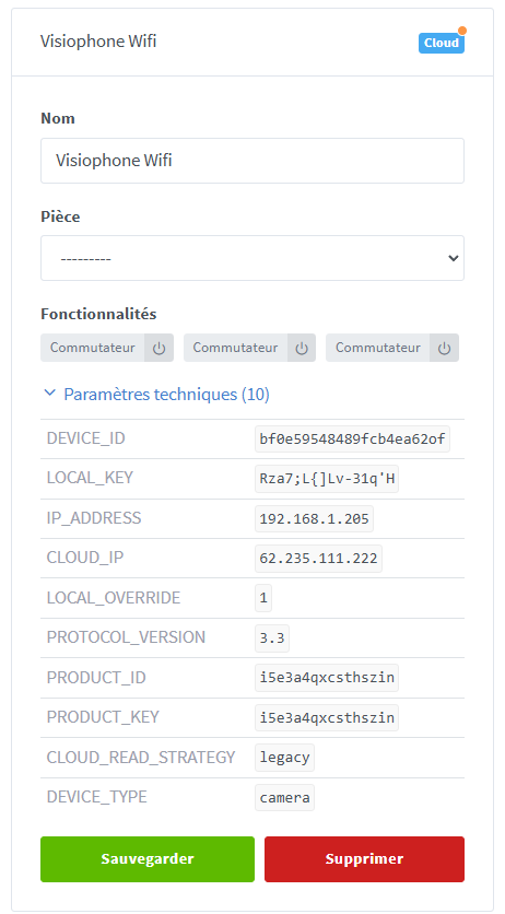

    • Ein Smart Meter, der funktioniert hat… Aber der nicht sichtbar ist, soweit ich das verstehe, weil du nur 3 Geräte siehst?
    • Eine Kamera LSC PTZ Camera => Ah, sehr interessant! Gerätetyp, der auf der Netatmo-Integration funktioniert, also sollten wir ihn jetzt integrieren können ^^ Du kannst mir zeigen, was du hast (Entdeckung als Bild + falls möglich den entsprechenden Objekt in den DevTools des Browsers kopieren (Registerkarte Netzwerk / Anfrage Discovered_device / Registerkarte Vorschau und das richtige Gerät finden :slight_smile: )
    • Klingel Wifi video doorbell => Bisher nicht injiziert ^^

[2026-08-01T06:13:35.436Z] [INFO] onAction detect_protocol <- Gerät=caméra carport ip=192.168.1.203
[2026-08-01T06:13:35.437Z] [INFO] [tuya] [Tuya][detectProtocol] Gerät=bf85d2ce4746ff3ebeifas versuche 3.3 bei 192.168.1.203
[2026-08-01T06:13:40.438Z] [WARN] [tuya] [Tuya][localPoll] fehlgeschlagen für Gerät=bf85d2ce4746ff3ebeifas Fehler: Local poll timeout
    at Timeout.<anonymous> (file:///app/src/tuya/local/tuya.localPoll.js:110:47)
    at listOnTimeout (node:internal/timers:605:17)
    at process.processTimers (node:internal/timers:541:7)
[2026-08-01T06:13:40.439Z] [INFO] [tuya] [Tuya][detectProtocol] device=bf85d2ce4746ff3ebeifas trying 3.4 at 192.168.1.203
[2026-08-01T06:13:40.548Z] [INFO] [tuya] [Tuya][localPoll] socket error for device=bf85d2ce4746ff3ebeifas: Localer Socket-Fehler: HMAC-Fehler: erwartet da3b7d1ae2d6dbc6bf1279657789828004b18ef7fa6f49ad91c8b2991c9960d0, war 29a73a8f5cd185beb14cb4f8f20f4c51fe86f8d64ccf43382625de380a81825c. ... (abgeschnitten)
[2026-08-01T06:13:40.549Z] [INFO] [tuya] [Tuya][localPoll] letzter Socket-Fehler für device=bf85d2ce4746ff3ebeifas: Localer Socket-Fehler: HMAC-Fehler: erwartet da3b7d1ae2d6dbc6bf1279657789828004b18ef7fa6f49ad91c8b2991c9960d0, war 29a73a8f5cd185beb14cb4f8f20f4c51fe86f8d64ccf43382625de380a81825c. ... (abgeschnitten)
[2026-08-01T06:13:40.549Z] [WARN] [tuya] [Tuya][localPoll] fehlgeschlagen für device=bf85d2ce4746ff3ebeifas Error: Localer Socket-Fehler: HMAC-Fehler: erwartet da3b7d1ae2d6dbc6bf1279657789828004b18ef7fa6f49ad91c8b2991c9960d0, war 29a73a8f5cd185beb14cb4f8f20f4c51fe86f8d64ccf43382625de380a81825c. ... (abgeschnitten)
    at TuyaDevice.errorListener (file:///app/src/tuya/local/tuya.localPoll.js:114:20)
    at Object.onceWrapper (node:events:631:26)
    at TuyaDevice.emit (node:events:521:24)
    at Socket.<anonymous> (/app/node_modules/@demirdeniz/tuyapi-newgen/index.js:707:14)
    at Socket.emit (node:events:509:28)
    at addChunk (node:internal/streams/readable:563:12)
    at readableAddChunkPushByteMode (node:internal/streams/readable:514:3)
    at Readable.push (node:internal/streams/readable:394:5)
    at TCP.onStreamRead (node:internal/stream_base_commons:189:23)
[2026-08-01T06:13:40.551Z] [INFO] [tuya] [Tuya][detectProtocol] Gerät=bf85d2ce4746ff3ebeifas versucht 3.5 bei 192.168.1.203
[2026-08-01T06:13:40.783Z] [INFO] [tuya] [Tuya][localPoll] Socket-Fehler für Gerät=bf85d2ce4746ff3ebeifas: Lokales Socket-Fehler
[2026-08-01T06:13:55.556Z] [WARN] [tuya] [Tuya][localPoll] fehlgeschlagen für Gerät=bf85d2ce4746ff3ebeifas Fehler: Lokales Polling-Timeout
[2026-08-01T06:13:55.557Z] [INFO] [tuya] [Tuya][detectProtocol] Gerät=bf85d2ce4746ff3ebeifas versucht 3.1 bei 192.168.1.203
[2026-08-01T06:13:55.618Z] [WARN] [tuya] [Tuya][localPoll] fehlgeschlagen für Gerät=bf85d2ce4746ff3ebeifas Fehler: Ungültige lokale Polling-Antwort: Datenanalysefehler
    at TuyaHandler.localPoll (file:///app/src/tuya/local/tuya.localPoll.js:151:13)
    at process.processTicksAndRejections (node:internal/process/task_queues:104:5)
    at async TuyaHandler.detectProtocol (file:///app/src/tuya/local/tuya.detectProtocol.js:50:22)
    at async file:///app/index.js:221:23
    at async GladysIntegration._runCommand (/app/node_modules/@gladysassistant/integration-sdk/lib/gladys-integration.js:1141:22)
    at async GladysIntegration._handleMessage (/app/node_modules/@gladysassistant/integration-sdk/lib/gladys-integration.js:1079:9)
[2026-08-01T06:14:21.630Z] [INFO] onAction detect_protocol <- Gerät=caméra carport ip=192.168.1.203
[2026-08-01T06:14:21.631Z] [INFO] [tuya] [Tuya][detectProtocol] Gerät=bf85d2ce4746ff3ebeifas versucht 3.3 bei 192.168.1.203
[2026-08-01T06:14:26.636Z] [WARN] [tuya] [Tuya][localPoll] fehlgeschlagen für Gerät=bf85d2ce4746ff3ebeifas Fehler: Lokales Polling-Timeout
[2026-08-01T06:14:26.637Z] [INFO] [tuya] [Tuya][detectProtocol] Gerät=bf85d2ce4746ff3ebeifas versucht 3.4 bei 192.168.1.203
[2026-08-01T06:14:26.693Z] [WARN] [tuya] [Tuya][localPoll] fehlgeschlagen für Gerät=bf85d2ce4746ff3ebeifas Fehler: Lokales Socket-Fehler: HMAC-Fehler: erwartet da3b7d1ae2d6dbc6bf1279657789828004b18ef7fa6f49ad91c8b2991c9960d0, war 29a73a8f5cd185beb14cb4f8f20f4c51fe86f8d64ccf43382625de380a81825c. ... (abgeschnitten)
[2026-08-01T06:14:26.691Z] [INFO] [tuya] [Tuya][localPoll] Socket-Fehler für Gerät=bf85d2ce4746ff3ebeifas: Lokales Socket-Fehler: HMAC-Fehler: erwartet da3b7d1ae2d6dbc6bf1279657789828004b18ef7fa6f49ad91c8b2991c9960d0, war 29a73a8f5cd185beb14cb4f8f20f4c51fe86f8d64ccf43382625de380a81825c. ... (abgeschnitten)
[2026-08-01T06:14:26.693Z] [INFO] [tuya] [Tuya][localPoll] letzter Socket-Fehler für Gerät=bf85d2ce4746ff3ebeifas: Lokales Socket-Fehler: HMAC-Fehler: erwartet da3b7d1ae2d6dbc6bf1279657789828004b18ef7fa6f49ad91c8b2991c9960d0, war 29a73a8f5cd185beb14cb4f8f20f4c51fe86f8d64ccf43382625de380a81825c. ... (abgeschnitten)
[2026-08-01T06:14:26.693Z] [INFO] [tuya] [Tuya][detectProtocol] Gerät=bf85d2ce4746ff3ebeifas versucht 3.5 bei 192.168.1.203
[2026-08-01T06:14:26.754Z] [INFO] [tuya] [Tuya][localPoll] Socket-Fehler für Gerät=bf85d2ce4746ff3ebeifas: Lokales Socket-Fehler: Fehler vom Socket: read ECONNRESET
[2026-08-01T06:14:26.918Z] [INFO] [tuya] [Tuya][localPoll] Socket-Fehler für Gerät=bf85d2ce4746ff3ebeifas: Lokales Socket-Fehler
[2026-08-01T06:14:36.758Z] [INFO] [tuya] [Tuya][localPoll] letzter Socket-Fehler für Gerät=bf85d2ce4746ff3ebeifas: Lokales Socket-Fehler: Fehler vom Socket: read ECONNRESET
[2026-08-01T06:14:36.758Z] [WARN] [tuya] [Tuya][localPoll] fehlgeschlagen für Gerät=bf85d2ce4746ff3ebeifas Fehler: Lokales Polling-Timeout
[2026-08-01T06:14:36.759Z] [INFO] [tuya] [Tuya][detectProtocol] Gerät=bf85d2ce4746ff3ebeifas versucht 3.1 bei 192.168.1.203
[2026-08-01T06:14:36.818Z] [INFO] [tuya] [Tuya][localPoll] Socket-Fehler für Gerät=bf85d2ce4746ff3ebeifas: Lokales Socket-Fehler: Fehler vom Socket: read ECONNRESET
[2026-08-01T06:14:36.819Z] [INFO] [tuya] [Tuya][localPoll] letzter Socket-Fehler für Gerät=bf85d2ce4746ff3ebeifas: Lokales Socket-Fehler: Fehler vom Socket: read ECONNRESET
[2026-08-01T06:14:36.819Z] [WARN] [tuya] [Tuya][localPoll] fehlgeschlagen für Gerät=bf85d2ce4746ff3ebeifas Fehler: Lokales Socket-Fehler: Fehler vom Socket: read ECONNRESET
    at Socket.<anonymous> (/app/node_modules/tuyapi/index.js:688:12)
    at emitErrorNT (node:internal/streams/destroy:170:8)
    at emitErrorCloseNT (node:internal/streams/destroy:129:3)
    at process.processTicksAndRejections (node:internal/process/task_queues:90:21)
[2026-08-01T06:15:17.464Z] [INFO] [tuya] [Tuya][localSession] Gerät=bf0e59548489fcb4ea62of verbunden (192.168.1.205, 3.3)
[2026-08-01T06:15:20.606Z] [INFO] [tuya] [Tuya][localSession] Gerät=bf85d2ce4746ff3ebeifas verbunden (192.168.1.203, 3.3)
[2026-08-01T06:16:28.156Z] [INFO] onAction detect_protocol <- Gerät=Visiophone WiFi ip=192.168.1.205
[2026-08-01T06:16:28.156Z] [INFO] [tuya] [Tuya][detectProtocol] Gerät=bf0e59548489fcb4ea62of versucht 3.3 bei 192.168.1.205
[2026-08-01T06:16:33.158Z] [WARN] [tuya] [Tuya][localPoll] fehlgeschlagen für Gerät=bf0e59548489fcb4ea62of Fehler: Lokales Polling-Timeout
[2026-08-01T06:16:33.159Z] [INFO] [tuya] [Tuya][detectProtocol] Gerät=bf0e59548489fcb4ea62of versucht 3.4 bei 192.168.1.205
[2026-08-01T06:16:33.171Z] [INFO] [tuya] [Tuya][localPoll] Socket-Fehler für Gerät=bf0e59548489fcb4ea62of: Lokales Socket-Fehler
[2026-08-01T06:16:33.192Z] [INFO] [tuya] [Tuya][localPoll] Socket-Fehler für Gerät=bf0e59548489fcb4ea62of: Lokales Socket-Fehler: HMAC-Fehler: erwartet 3edb24fc0923355ea5add79c0834f05124461cccbbd79c7be7fa5354097d58b0, war 6030b642613fcf3f6ed2000ee4ff55fd083c1338270573b621614548cef2dc73. ... (abgeschnitten)
[2026-08-01T06:16:33.193Z] [INFO] [tuya] [Tuya][localPoll] letzter Socket-Fehler für Gerät=bf0e59548489fcb4ea62of: Lokales Socket-Fehler: HMAC-Fehler: erwartet 3edb24fc0923355ea5add79c0834f05124461cccbbd79c7be7fa5354097d58b0, war 6030b642613fcf3f6ed2000ee4ff55fd083c1338270573b621614548cef2dc73. ... (abgeschnitten)
[2026-08-01T06:16:33.193Z] [WARN] [tuya] [Tuya][localPoll] fehlgeschlagen für Gerät=bf0e59548489fcb4ea62of Fehler: Lokales Socket-Fehler: HMAC-Fehler: erwartet 3edb24fc0923355ea5add79c0834f05124461cccbbd79c7be7fa5354097d58b0, war 6030b642613fcf3f6ed2000ee4ff55fd083c1338270573b621614548cef2dc73.. (abgeschnitten)
[2026-08-01T06:16:33.194Z] [INFO] [tuya] [Tuya][detectProtocol] device=bf0e59548489fcb4ea62of trying 3.5 at 192.168.1.205
[2026-08-01T06:16:48.196Z] [WARN] [tuya] [Tuya][localPoll] failed for device=bf0e59548489fcb4ea62of Error: Local poll timeout
[2026-08-01T06:16:48.197Z] [INFO] [tuya] [Tuya][detectProtocol] device=bf0e59548489fcb4ea62of trying 3.1 at 192.168.1.205
[2026-08-01T06:16:48.218Z] [WARN] [tuya] [Tuya][localPoll] failed for device=bf0e59548489fcb4ea62of Error: Ungültige lokale Poll-Antwort: Fehler beim Parsen der Daten
Die erkannten Funktionen (eine wurde alleine lokal erkannt, die anderen beiden, siehe unten):
Und die unterstützten Funktionen:
Die Kamerageräte:
Die PTZ DualBand
    "name": "Caméra carport",
    "selector": "camera-carport-bf85d2ce4746ff3ebeifas",
    "features": [
            "external_id": "ext:ext-dev-tuya:device:bf85d2ce4746ff3ebeifas:basic_flip",
            "selector": "camera-carport-bf85d2ce4746ff3ebeifas-basic-flip",
            "read_only": false,
            "has_feedback": true,
            "min": 0,
            "max": 1,
            "name": "Image flip",
            "category": "switch",
            "type": "binary"
            "external_id": "ext:ext-dev-tuya:device:bf85d2ce4746ff3ebeifas:basic_private",
            "selector": "camera-carport-bf85d2ce4746ff3ebeifas-basic-private",
            "read_only": false,
            "min": 0,
            "max": 1,
            "name": "Privacy mode",
            "type": "binary"
            "external_id": "ext:ext-dev-tuya:device:bf85d2ce4746ff3ebeifas:motion_switch",
            "selector": "camera-carport-bf85d2ce4746ff3ebeifas-motion-switch",
            "read_only": false,
            "min": 0,
            "max": 1,
            "name": "Motion detection",
            "type": "binary"
            "external_id": "ext:ext-dev-tuya:device:bf85d2ce4746ff3ebeifas:record_switch",
            "selector": "camera-carport-bf85d2ce4746ff3ebeifas-record-switch",
            "read_only": false,
            "min": 0,
            "max": 1,
            "name": "Recording",
            "type": "binary"
            "external_id": "ext:ext-dev-tuya:device:bf85d2ce4746ff3ebeifas:siren_switch",
            "selector": "camera-carport-bf85d2ce4746ff3ebeifas-siren-switch",
            "read_only": false,
            "min": 0,
            "max": 1,
            "name": "Siren",
            "category": "siren",
            "type": "binary"
            "external_id": "ext:ext-dev-tuya:device:bf85d2ce4746ff3ebeifas:motion_tracking",
            "selector": "camera-carport-bf85d2ce4746ff3ebeifas-motion-tracking",
            "read_only": false,
            "min": 0,
            "max": 1,
            "name": "Motion tracking",
            "type": "binary"

Die PTZ 2.4GHz
    "name": "Kamera Eingang",
    "selector": "camera-entree-bf9313bc9aa50670d9wf7x",
    "features": [
            "external_id": "ext:ext-dev-tuya:device:bf9313bc9aa50670d9wf7x:basic_flip",
            "selector": "camera-entree-bf9313bc9aa50670d9wf7x-basic-flip",
            "read_only": false,
            "min": 0,
            "max": 1,
            "name": "Bild umdrehen",
            "type": "binary"
            "external_id": "ext:ext-dev-tuya:device:bf9313bc9aa50670d9wf7x:basic_private",
            "selector": "camera-entree-bf9313bc9aa50670d9wf7x-basic-private",
            "read_only": false,
            "min": 0,
            "max": 1,
            "name": "Privacy-Modus",
            "type": "binary"
            "external_id": "ext:ext-dev-tuya:device:bf9313bc9aa50670d9wf7x:motion_switch",
            "selector": "camera-entree-bf9313bc9aa50670d9wf7x-motion-switch",
            "read_only": false,
            "min": 0,
            "max": 1,
            "name": "Bewegungserkennung",
            "type": "binary"
            "external_id": "ext:ext-dev-tuya:device:bf9313bc9aa50670d9wf7x:record_switch",
            "selector": "camera-entree-bf9313bc9aa50670d9wf7x-record-switch",
            "read_only": false,
            "min": 0,
            "max": 1,
            "name": "Aufnahme",
            "type": "binary"
            "external_id": "ext:ext-dev-tuya:device:bf9313bc9aa50670d9wf7x:siren_switch",
            "selector": "camera-entree-bf9313bc9aa50670d9wf7x-siren-switch",
            "read_only": false,
            "min": 0,
            "max": 1,
            "name": "Sirene",
            "type": "binary"
            "external_id": "ext:ext-dev-tuya:device:bf9313bc9aa50670d9wf7x:motion_tracking",
            "selector": "camera-entree-bf9313bc9aa50670d9wf7x-motion-tracking",
            "read_only": false,
            "min": 0,
            "max": 1,
            "name": "Bewegungsverfolgung",
            "type": "binary"
            "external_id": "ext:ext-dev-tuya:device:bf9313bc9aa50670d9wf7x:humanoid_filter",
            "selector": "camera-entree-bf9313bc9aa50670d9wf7x-humanoid-filter",
            "read_only": false,
            "min": 0,
            "max": 1,
            "name": "Menschen-Erkennungsfilter",
            "type": "binary"
    "device_type": "camera",
    "external_id": "ext:ext-dev-tuya:device:bf9313bc9aa50670d9wf7x",
    "model": "LSC PTZ Kamera",
    "product_id": "n7h0m2x7i2yzol0p",
    "product_key": "n7h0m2x7i2yzol0p",
    "poll_frequency": 10000,
    "should_poll": true,
    "params": [
            "name": "DEVICE_ID",
            "value": "bf9313bc9aa50670d9wf7x"
            "name": "LOCAL_KEY",
            "value": "Y)j!-K2PD3{8GtL."
            "name": "IP_ADDRESS",
            "value": "192.168.1.182"
            "name": "CLOUD_IP",
            "value": "81.11.140.113"
            "name": "LOCAL_OVERRIDE",
            "value": true
            "name": "PROTOCOL_VERSION",
            "value": "3.3"
            "name": "PRODUCT_ID",
            "value": "n7h0m2x7i2yzol0p"
            "name": "PRODUCT_KEY",
            "name": "CLOUD_READ_STRATEGY",
            "value": "legacy"
            "name": "DEVICE_TYPE",
            "value": "camera"
    "online": true,
    "service_id": "252da07d-4027-45f0-8eff-1077631eddf0",
    "created": true,
    "structure_changed": false
Und die Gegensprechanlage (ja, ich weiß, du hast sie schon, aber…)
    "name": "WLAN-Gegensprechanlage",
    "selector": "visiophone-wifi-bf0e59548489fcb4ea62of",
    "features": [
            "external_id": "ext:ext-dev-tuya:device:bf0e59548489fcb4ea62of:basic_flip",
            "selector": "visiophone-wifi-bf0e59548489fcb4ea62of-basic-flip",
            "read_only": false,
            "min": 0,
            "max": 1,
            "type": "binary"
            "external_id": "ext:ext-dev-tuya:device:bf0e59548489fcb4ea62of:motion_switch",
            "selector": "visiophone-wifi-bf0e59548489fcb4ea62of-motion-switch",
            "read_only": false,
            "min": 0,
            "max": 1,
            "type": "binary"
            "external_id": "ext:ext-dev-tuya:device:bf0e59548489fcb4ea62of:record_switch",
            "selector": "visiophone-wifi-bf0e59548489fcb4ea62of-record-switch",
            "read_only": false,
            "min": 0,
            "max": 1,
            "name": "Aufnahme",
            "type": "binary"
    "external_id": "ext:ext-dev-tuya:device:bf0e59548489fcb4ea62of",
    "model": "WLAN-Videotürsprechanlage",
    "product_id": "i5e3a4qxcsthszin",
    "product_key": "i5e3a4qxcsthszin",
    "params": [
            "value": "bf0e59548489fcb4ea62of"
            "value": "Rza7;L{]Lv-31q'H"
            "value": "192.168.1.205"
            "name": "CLOUD_IP",
            "value": "62.235.111.222"
            "value": true
            "value": "3.3"
            "value": "i5e3a4qxcsthszin"
            "value": "legacy"
            "value": "camera"
    "online": true,
    "created": true,
Das sieht doch ganz gut aus, oder? Jedenfalls sind die erkannten Funktionen und Schalter nicht nur zur Dekoration da, sie funktionieren! (Der „Sirene“-Knopf verleiht dem „Alarm“-Teil von Gladys eine neue Dimension! Das war genau das, was mir für ein „echtes“ Gefühl fehlte.)
Ich denke, das entspricht deinen Anforderungen, aber zögere nicht, mich zu fragen, wenn ich etwas übersehen habe!
Trop bien :heart_eyes: :joy: !!
Wir schauen uns das an und sagen dir Bescheid!! Das ist so cool!! Nein, aber das ist echt verrückt!! Wir fühlen uns gerade wie Kinder mit all dem :joy: :joy:
Wir entdecken eine gewisse Freude neu ^^ Und Blockaden lösen sich, die nur durch Zeitmangel bestanden!!
Während ich das schreibe, kommt schon die Version v1.7.0 mit der Kamera ^^ :face_with_peeking_eye: :sweat_smile: :
Was der Test beweist
  • Erkennung perfekt : die 3 Geräte → device_type: camera, mit den Schaltern. Sie antworten (Cloud). Die Sirene, die den Gladys-Alarm versorgt = genau der gewünschte Effekt. :white_check_mark:
  • Der „abgestufte“ Macaron funktioniert perfekt : Kamera Eingang ist lokal geworden (sie schiebt ihre DPS über die persistente Session), während Kamera Carport und Visiophon Cloud mit orangefarbenem Punkt bleiben — lokal-fähig, aber auf Cloud zurückgefallen. Das ist genau das geplante Verhalten.
Die echte technische Erkenntnis (lokale Kamera)
Die Logs zeigen localSession connected bei allen 3, aber poll … fallback=local_poll_failed und dann Cloud-Parkplatz. Und detect_protocol scheitert bei allen Protokollen (3.4 = HMAC mismatch = falsches Protokoll; 3.3/3.5 = Timeout).
Übersetzung: Die TCP-Session öffnet sich, aber diese Kameras antworten nicht auf die lokale DPS get-Anfrage — einige schieben ihre Änderungen (→ Lokal), andere nicht (→ Cloud). Das ist ein Kameras-Firmware-Verhalten, kein Bug.
Fazit: Für die Kameras ist der Cloud der zuverlässige Transport; das Lokale bleibt ein opportunistisches Bonus. Nichts zu korrigieren.

Was ist neu
Dein Visiophon ist keine „Kamera mit 3 Toggles“ mehr: Es wird ein echtes video-doorbell-Typ mit:
  • :bell: Klingel (Button-Funktion) — löst aus, wenn geklingelt wird
  • :camera_with_flash: Snapshot (Kamera/Bild-Funktion) — das Foto des Drückens/Erkennens wird im Widget angezeigt
  • Bewegungserkennung, Aufnahme, Status-LED, Bildumkehr, Bildschirmanzeige (Cloud + lokal)
:warning: Snapshot bei Ereignissen, kein Live-Video. Tuya-Kameras bieten keinen stabilen lokalen RTSP — daher kein Live-Stream wie bei Netatmo. Das Bild aktualisiert sich bei jedem Klingeldruck / Bewegungsmeldung. Das ist eine Tuya-Grenze, nicht Gladys.
Wie testen
  1. Bereitstelle den Container mit dem Tag :dev-doorbell — und starte den Container komplett neu (wie beim letzten Mal :wink:).
  2. Force Update (um das Manifest zu aktualisieren).
  3. Der Visiophon-Typ ändert sich → Lösche ihn und entdecke ihn neu, damit er als video-doorbell neu erstellt wird.
  4. Pulsar muss aktiviert sein (Bild und Echtzeit-Klingelton laufen über die signierte URL ~60 s, die von Pulsar bereitgestellt wird).
Was ich gerne überprüft hätte
  • Wird das Visiophon als video-doorbell mit den 7 oben genannten Funktionen angezeigt?
  • :bell: Löst ein Klingeldruck das Klingel-Ereignis in Gladys aus (Button-Funktion / Verlauf)?
  • :camera_with_flash: Zeigt das Bild-Widget den Snapshot nach einem Druck / einer Bewegungsmeldung an?
  • Reagieren die Toggles (Bewegung, Aufnahme, LED, Umkehr, OSD) in der Cloud?
:magnifying_glass_tilted_right: Wenn du die Logs genauer untersuchen möchtest, filtere nach [Tuya][media]: Du solltest doorbell ring, snapshot published oder encrypted … not supported yet sehen (das movement_detect_pic ist manchmal verschlüsselt → normal, dass es ignoriert wird, das doorbell_pic ist jedoch unverschlüsselt).

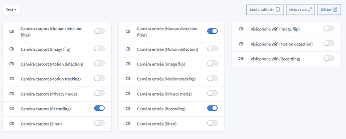

Jackpot!
Wenn man klingelt:
Die Schalter funktionieren und senden tatsächlich an die Cloud (sofortige Änderung in der App (ich habe ‹ Aufnahme › nicht getestet, da keine µSD-Karte drin ist)).
Allerdings hat die Bewegungserkennung noch keine Benachrichtigung oder Bild gesendet.
Der Log:

Bewegung erkannt und Szene funktioniert!
[2026-08-01T08:53:28.976Z] [WARN] [tuya] [Tuya][media] encrypted movement_detect_pic image not supported yet (device=ext:ext-dev-tuya-2:device:bf0e59548489fcb4ea62of)
[2026-08-01T08:53:28.985Z] [INFO] [tuya] [Tuya][media] movement_detect_pic event fired (device=ext:ext-dev-tuya-2:device:bf0e59548489fcb4ea62of)
Das letzte Bild erscheint im Kamerawidget, der Knopf funktioniert perfekt, das Snapshot wird sofort aktualisiert…
Ich würde sagen: GO für die Produktion der Klingel!
Und das Verrückte ist, dass es viel besser funktioniert als die Tuya-App, die manchmal zwei Minuten (oder mehr) braucht, um mir eine Benachrichtigung zu senden (nicht praktisch, wenn jemand klingelt)!
EDIT: Nur zur Info, ich habe gerade die Bewegungserkennung an den PTZ-Kameras getestet und sie funktioniert!
