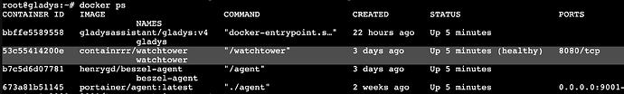

je habe gerade auf meinem System gesehen, dass der Watchtower-Container den Port 8080 verwendet:
Schau mal auf deiner Seite, ob er nicht das Problem verursacht.
@NoiZe
Das ist nicht der Fall, in deinem Screenshot ist der Port 8080 nicht auf deiner Maschine exponiert, er ist intern im Container.
Wenn er auf der Maschine exponiert wäre, würdest du 0.0.0.0:8080->8080/tcp sehen.
