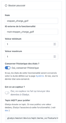

ich teste gerade die Funktion Taster der MQTT-Integration.
Laut dem, was ich sehe und was ich von @pierre-gilles gelesen habe, wird beim Klicken darauf eine 1 an MQTT gesendet, was ich auch habe:
Ich habe eine Zigbee-Steckdose, die ich täglich um 22 Uhr einschalte und um 6 Uhr über eine Szene ausschalte.
Mein erstes Problem ist, den Zustand dieses Tasters (1 oder 0) zu kennen, und ich weiß nicht, welche MQTT-Funktion ich nehmen soll oder welchen Topic ich abhören soll.

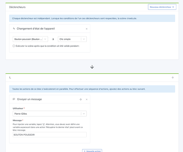

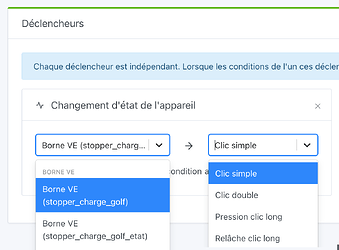

Wenn ich auf den Taster klicke, um seinen Zustand zu ändern, möchte ich, dass eine Szene gestartet wird, um meine Zustandsfunktion zu aktualisieren (vorheriger Punkt), aber der Auslöser funktioniert überhaupt nicht:
Laut meiner Untersuchung „holt“ die Zustandsänderung meines Tasters die Werte des Tasterklicks. Aber es sollte 1 oder 0 (oder etwas anderes, denn ich habe An und Aus getestet, aber die Werte sind 7 und 8, also völlig anders).

Zunächst einmal ist der Druckknopf vielleicht nicht die richtige Wahl, wenn du wirklich einen Rücksetz auf 0 möchtest :smiley:
Der Sinn des Druckknopfes ist es, nur „1“ zu haben, niemals 0.
Ansonsten möchtest du ein binäres „Ein/Aus“-Gerät, das wie eine Steckdose mit zwei Zuständen „Ein“ und „Aus“ funktioniert.

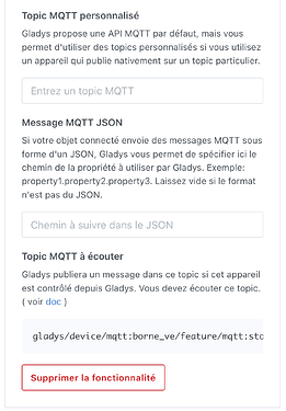

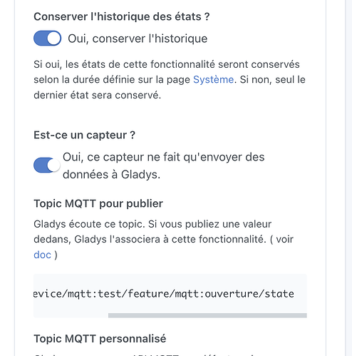

Ich empfehle dir, den Block „MQTT-Nachricht senden“ zu verwenden, mit dem du einen neuen Sensorwert über den MQTT-Topic eines Gladys-Geräts speichern kannst.

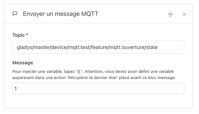

Beispiel, ich habe ein Gerät „Türöffnung“, ich kopiere seinen MQTT-Topic zum Veröffentlichen:
Und dann kann ich auf diesen Topic beliebige Werte, „1“ oder „0“, veröffentlichen:

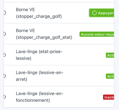

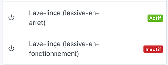

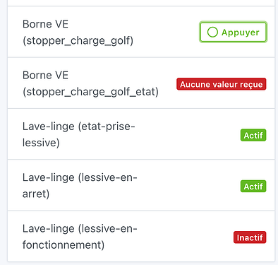

Es liegt an meinem Dashboard, das nicht das tun will, was es sollte: Ich sollte Aktiv oder Inaktiv haben, wie bei meinen Waschmaschinen-Statusanzeigen (gleiche Funktionalität: Schalter), aber ich habe Kein Wert empfangen in Rot (wenn es 0 ist) und in Grün (wenn es 1 ist).
Und ich mache die Sache ein bisschen komplizierter:
  • nach einigen Sekunden (nicht feste Zeit) wird Rot zu Grün, ohne auf den Druckknopf zu klicken
  • ich wechsle das Dashboard, kehre zu diesem zurück und sehe Aktiv in Grün für einige Sekunden, dann Kein Wert empfangen in Grün immer noch :frowning:
Wenn du mehr Elemente hast, um meine Lampe zu erhellen, nehme ich sie.
Auf jeden Fall danke für deine ersten Rückmeldungen, das beruhigt mich schon in dem, was ich eingerichtet hatte und wo ich mich nicht geirrt hatte.

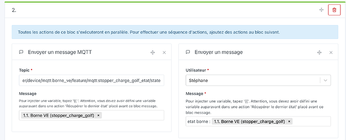

bezüglich meiner Szene und ja, es ist genau das, was ich weiter oben habe, das heißt ein erster Block, um den Zustand des Druckknopfes abzurufen, und dann ein zweiter Block, um eine MQTT- und Telegram-Nachricht zu senden. Und ich habe nichts anderes (kein Node-Red oder andere Szenen) :confused:
Und zum Testen und Zurücksetzen auf Inaktiv mache ich genau das, was du in deinem Video über MQTT Explorer (äquivalent zu MQTTX) machst.

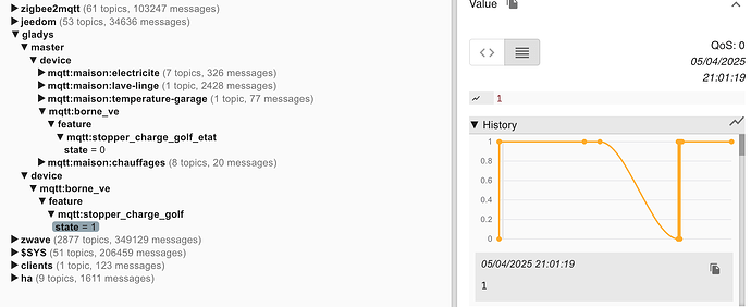

Ich habe ein Diagramm hinzugefügt, um zu sehen, was passiert:

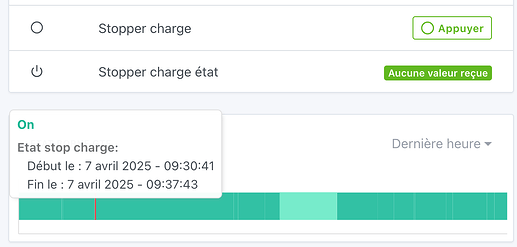

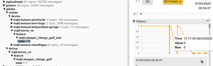

Man sieht also, dass ich auf On bin (rot ist Off), aber auf der MQTT-Seite bin ich seit gestern auf 0:
et ich habe gestern nicht auf den Druckknopf geklickt:
Also ich gebe zu, ich verstehe nichts.
