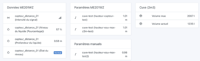

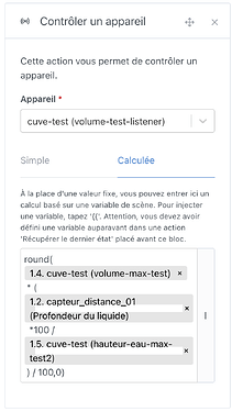

Mist, ich baue gerade eine Szene, um das verbleibende Wasservolumen anzuzeigen und um alles zu automatisieren, dafür brauche ich genau die installation_height und ich suche auch nach der liquid_depth_max.
Bisher arbeite ich mit benutzerdefinierten Topics.

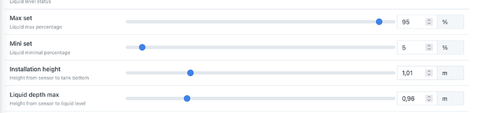

@Nagromdark @StephaneB habt ihr Probleme bekommen, als ihr den Liquid depth max in Z2M eingestellt habt?
Ich ändere den Wert und etwa 30 Sekunden später schreibt er mir den Wert von Installation height wieder rein.
Ich kann ihm nicht meine Änderungen beibehalten lassen und ich verstehe nicht warum… Das Problem danach ist, dass der Prozentsatz falsch ist ![]()

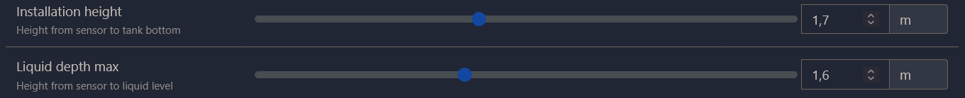

Ich habe gerade den Test durchgeführt, und es gab keine besonderen Probleme: In z2m habe ich ‹ Installation height › auf 1,7 m und ‹ Liquid depth max › auf 1,6 m eingestellt, und die Werte bleiben gespeichert.
Allerdings habe ich kurz einen Effekt wie den von dir beschriebenen gesehen, als ich einen der beiden Werte mit dem Pfeil (zwischen dem numerischen Wert und der Einheit ‹ m ›) geändert habe: Der andere Wert wurde automatisch geändert. Aber dann habe ich die Werte direkt durch Eingabe des numerischen Werts geändert, und seitdem bleiben sie stabil… Kommt dein Problem vielleicht daher?

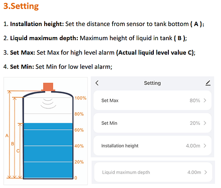

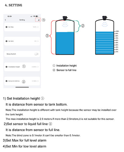

Und noch eine Präzisierung: Ich finde, dass in z2m die Beschreibung von ‹ Liquid depth max › falsch ist, denn sie sagt « Höhe vom Sensor zum Flüssigkeitsniveau ». Dabei ist es eigentlich eher « Höhe vom Tankboden bis zum maximalen Flüssigkeitsniveau », oder? Jedenfalls ist das, was ich aus dem Benutzerhandbuch des Sensors verstehe:
Ich verstehe dasselbe wie du, Stéphane, bezüglich der maximalen Flüssigkeitstiefe ![]()

Ich bin mit dir einer Meinung @StephaneB
Und wenn man sich die Dokumentation des Sensors ansieht, den du anfangs in Betracht gezogen hast (TLC2206), steht dort klar Sensor to full line wie in der Z2M-Dokumentation:

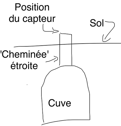

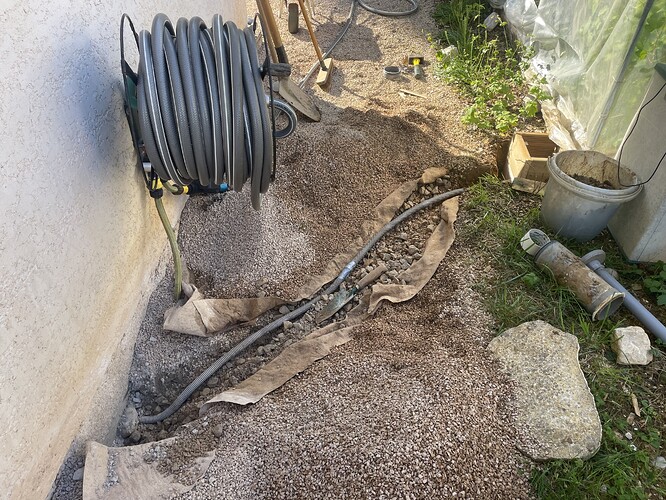

: Tatsächlich ist mein Tank ein kleines Modell von 2m³, ohne Inspektionsschacht und vollständig unterirdisch. Also, damals (vor 16 Jahren) hatte ich einfach eine Art kleinen ‹ Kamin › installiert, der über dem Boden herausragt, um in das Innere des Tanks sehen zu können…
Großartig, es ist so installiert:
Dieser Kamin ist schmal (10 cm Durchmesser, 25 cm hoch) und der oben installierte Füllstandssensor mag das nicht: Er erkennt wahrscheinlich den Rand dieses Kamins, daher ist der zurückgemeldete Wert falsch.

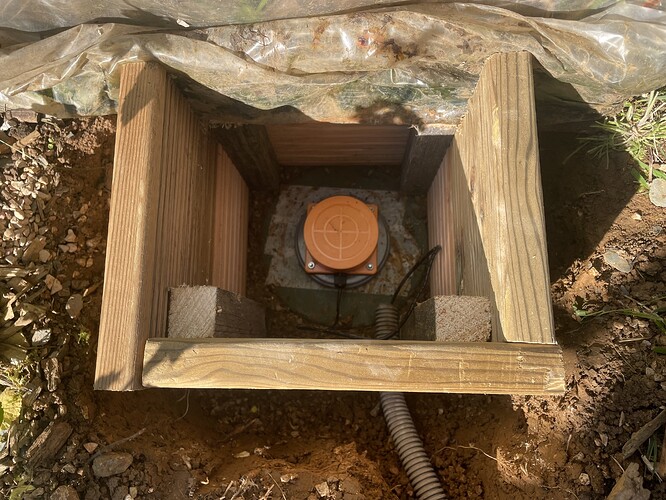

Also morgen Schaufel und Spaten, um die Oberfläche des Tanks zu erreichen, und den Sensor direkt dort zu installieren ![]()
Aber diese Fehlererkennung führt zu einer seltsamen Berechnung des Tankfüllstands durch das Modul: Ich habe 1,82 m für die Installationshöhe und 1,55 m für die maximale Flüssigkeitshöhe konfiguriert. Und da mein Sensor den Schornstein erkennt, gibt er mir einen Wert für die „Flüssigkeitshöhe“ von 1,72 m zurück. Daraus schließe ich, dass er den Schornstein 10 cm unter dem Sensor erfasst. Okay.
Aber ich hätte erwartet, dass die Berechnung des Prozentsatzes auf der maximalen Flüssigkeitshöhe von 1,55 m basiert, was mir einen Prozentsatz von 111 % oder möglicherweise 100 % hätte anzeigen können (wenn der Sensor korrigiert, indem er berücksichtigt, dass er nicht über das Maximum hinausgehen kann).
Aber tatsächlich gibt er mir einen Prozentsatz von 94 % an, also berechnet in Bezug auf die „Installationshöhe“… Seltsames Verhalten. Denn in diesem Fall sehe ich nicht, wozu die maximale Flüssigkeitshöhe dient.
Es sei denn, dass die Überschreitung dieses Maximalwerts eine alternative Berechnung des Prozentsatzes auf der „Installationshöhe“ bewirkt (eine Art Software-Sicherheit des Moduls…)
Nun, am Ende ist es für mich nicht schlimm, weil mein Sensor morgen direkt an der „Tankdecke“ installiert wird, sodass die Installationshöhe = maximale Flüssigkeitshöhe = 1,55 m beträgt, sodass keine Probleme bei der Berechnung des Prozentsatzes auftreten…
