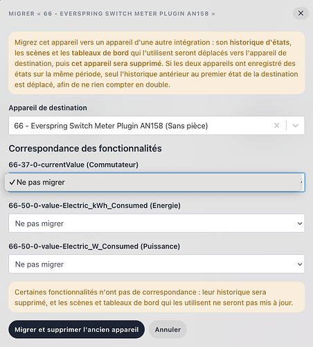

Es scheint, als ob einige Funktionen in einem meiner zu migrierenden Z-Wave-Module fehlen:
Ich schaue heute Abend.

Das habe ich geschrieben, ich habe gerade den Stecker wieder angeschlossen, die Steckdose neu interviewt und alles ist wieder in zwavejs.

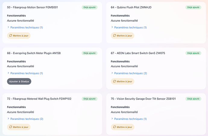

Auf Gladys-Seite habe ich das hier:
Was sehr seltsam ist, ist, dass ich meinen Docker zwavejs neu starten musste und ich jetzt alle Module, die bereits zu Gladys hinzugefügt wurden (außer diesem), mit 0 Funktionen in „Aktualisieren“ habe, obwohl vorher alles in Ordnung war:
Ich habe auf zwavejs-Seite überprüft und habe alle Funktionen der Module auf „Aktualisieren“.
Ich habe Angst, sie zu aktualisieren und dass mir die historischen Daten, die ich bereits migriert habe, gelöscht werden.

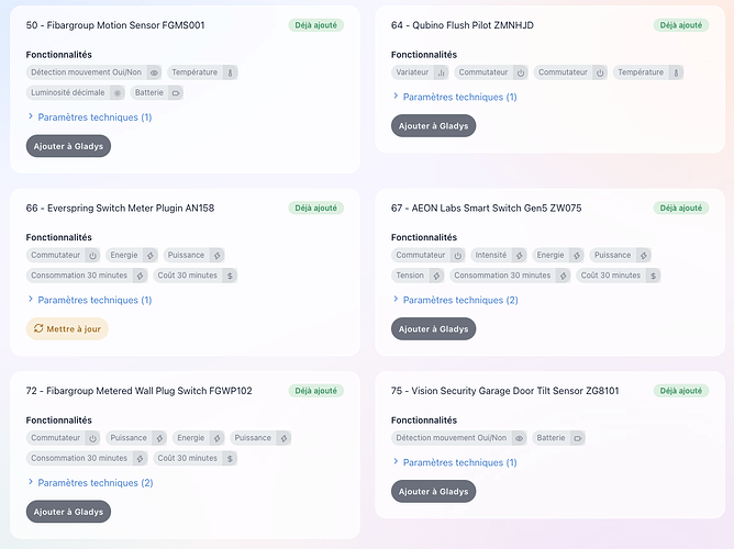

EDIT: Nach dem Neustart der Integration habe ich die richtigen Infos :face_with_raised_eyebrow:
Ich konnte migrieren und alles ist in Ordnung.
Da ist irgendwo ein Bug. Es gibt auch Features, die eigentlich verwaltet werden sollten, die aber nicht angezeigt werden… ich grabe weiter, ich sag’s dir.
Die neue Version 1.7.0 sollte diese Probleme mit den fehlenden/falschen Funktionen beheben (ich habe meine persönliche Installation versehentlich durch falsche Bedienung zerstört, ich bin sauer :D).
