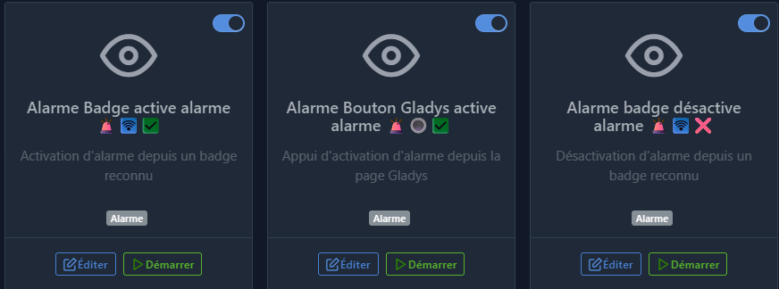

ich habe mir mehrere Szenen aufgebaut, die je nach Aktivierung per Badge oder Alarmschalter auf der Gladys-Seite (praktisch für die Fernaktivierung/deaktivierung) verschiedene Szenarien auslösen. Das ermöglicht mir, eine Zeitsteuerung für die Abfahrt zu starten, bevor ich die Türen oder Fenster auf Öffnungen überprüfe. Ich erhalte auch Kamerabilder für jede Aktivierung/deaktivierung sowie eine Ansage über Google Home, die einen Countdown ankündigt.
Mehrere Monate im Einsatz und es ähnelt schon einer handelsüblichen Alarmanlage, die auch von den anderen Mitgliedern meiner Familie genutzt werden kann, die sich damit begnügen, einfach das Badge oder den Code-Tastatur zu verwenden.

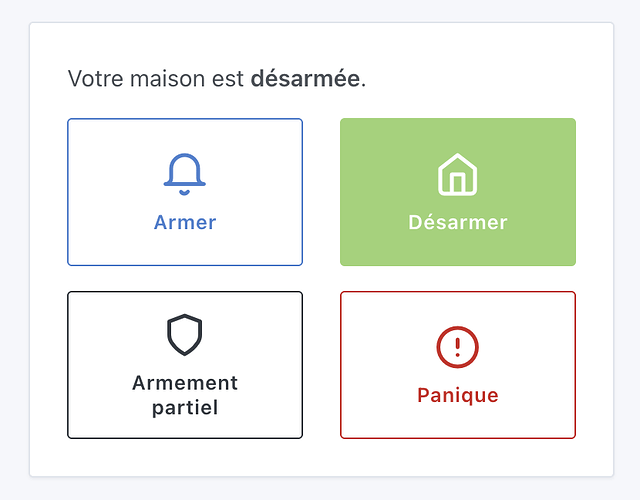

Der Alarmmodus ist genau das Richtige für dich.
Du wirst ein Widget auf dem Dashboard haben, mit dem du den Alarm aktivieren/deaktivieren kannst:

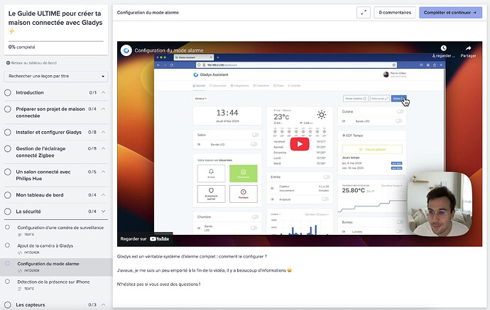

Es gibt ein ganzes Tutorial in der Schulung, Kapitel „Die Sicherheit“ → „Konfiguration des Alarmmodus“:
