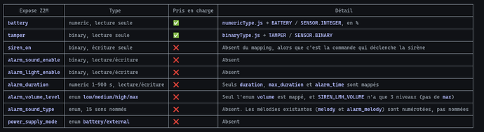

Entschuldigung, aber dein Gerät wird von Gladys noch nicht vollständig unterstützt.
Ich könnte einen Pull-Request einreichen, sobald ich kann.
Danke, jetzt verstehe ich. Wenn das siren_on (SIREN-Nummer) fehlt, kann ich nicht viel tun.
