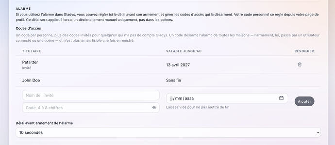

  1. Gastcodes ohne Gladys-Konto: ja. Ein Admin erstellt einen Code für die Person, die die Katze füttert — ein Name, ein Code, ein Ablaufdatum. Kein Konto muss erstellt werden.

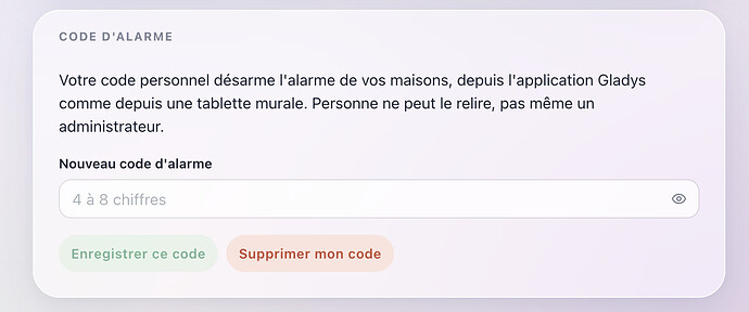

  • Jeder legt seinen Code von seiner Profilseite aus fest. Ein Code ist nie wieder lesbar: weder für einen Admin noch für seinen Besitzer. Man ersetzt ihn, man konsultiert ihn nicht.
  • Die Alarmkonfiguration (Aktivierungsverzögerung, Zugriffscodes) wird auf Admins beschränkt.
  • Das Feld „Alarmcode“ der Hausdatei weicht der Liste der Zugriffscodes: Inhaber, Ablaufdatum, Widerruf.

Auf der Seite Einstellungen → Haus (nur Admin) mit den Gastcodes
Auf der Seite Profil jedes Benutzers
