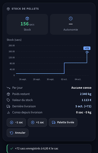

3. Ingresar un valor desde el widget
La necesidad es real, tu flujo actual (ir a la integración, cambiar el precio, volver al tablero de control) no es práctico.
Por otro lado, no quiero campos de entrada mostrados permanentemente en los widgets. Hemos optado porque los widgets sean de solo lectura + pulsación: es lo que permite a Gladys garantizar un rendimiento limpio en todas partes (móvil, tableta mural, tema claro u oscuro).

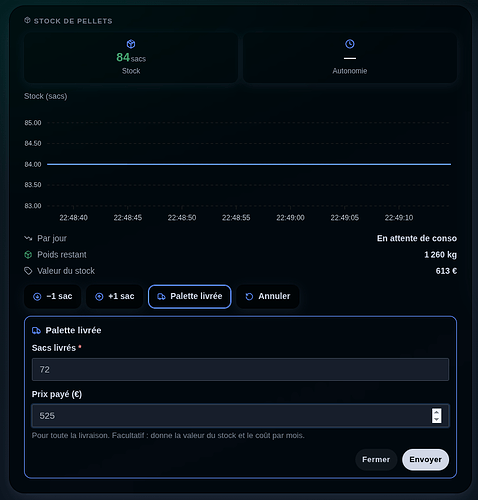

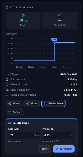

Mi propuesta: un botón de widget puede declarar campos. Cuando se presiona, un pequeño formulario se abre en la tarjeta, precompletado por tu integración, y Gladys valida los valores antes de enviártelos.
En tu widget, quedaría así (maqueta):

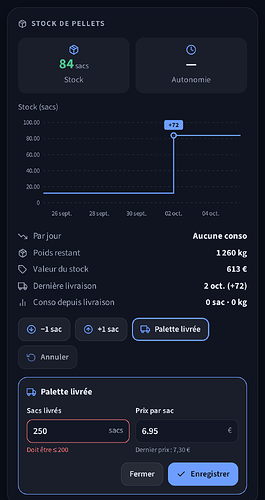

Si un valor está fuera de los límites que has declarado, el error se muestra debajo del campo:

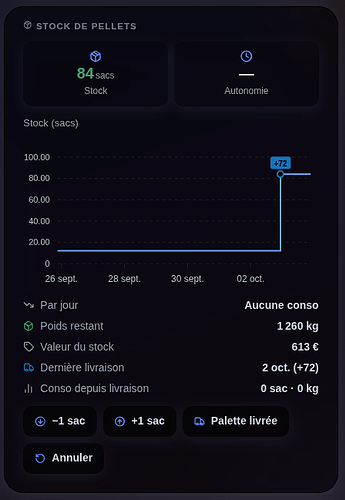

Y una vez guardado, tu mensaje de retorno se muestra y la tarjeta se actualiza:
