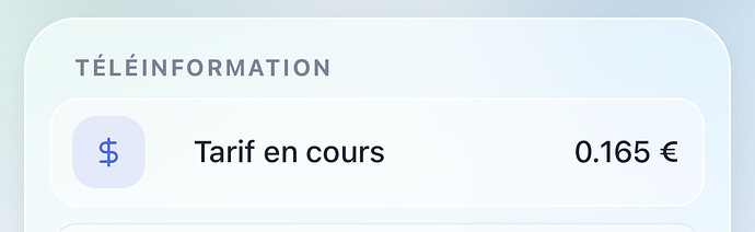

Para las capturas de abajo, he creado una pequeña integración de prueba, « Francia Fin de Semana & Vacaciones », con tres contratos: horas válidas + fin de semana + días festivos, una oferta reducida durante las vacaciones escolares, y una oferta de fidelidad calculada por la propia integración.

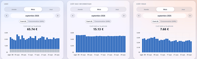

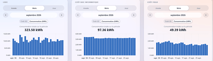

He podido probar por mi parte.
Aquí está el estado anterior :

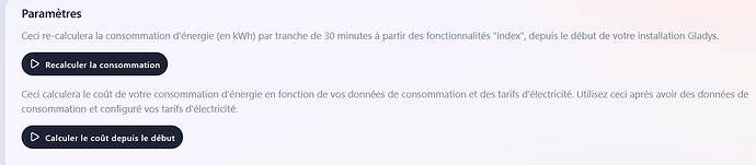

Luego recalculé mediante estos 2 botones :

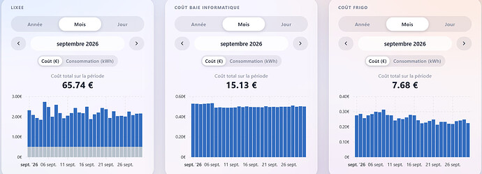

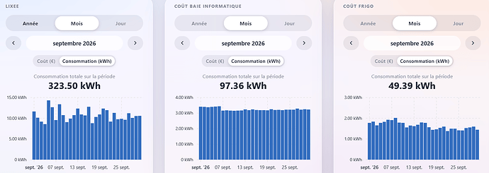

Y aquí está el resultado :
Por lo tanto, para mí todo está bien :wink:
