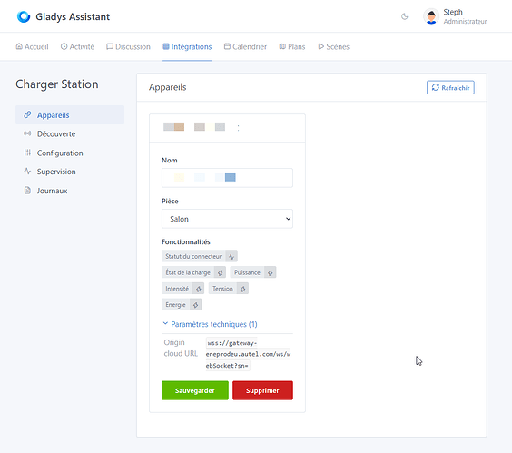

Die Option zum Auswählen von Geräten funktioniert, danke für den Tipp @pierre-gilles, ich bin darüber hinweggegangen. Es ist ein Vereinfacher! Aber es bleibt ein nicht optimaler und nicht einfacher Benutzerpfad. Denn im Grunde muss der Benutzer:
  1. Die URL in seiner Anwendung ändern
  2. Zu Entdeckung gehen und den Terminal zu Gladys hinzufügen. Aber der Terminal befindet sich in einem „instabilen“ Zustand. Er kann mit Gladys kommunizieren, aber nicht mehr mit der Cloud-Bridge.
  3. Zurück zur Konfiguration gehen, um den Terminal auszuwählen und eine URL hinzuzufügen: aber in einer Schnittstelle, die nicht direkt mit dem Gerät verknüpft ist
  4. Um eine pro Terminal konfigurierte URL zu sehen, muss man in das Gerät oder die Entdeckung gehen, wo man die Parameter pushen kann (was ich derzeit tue)
Es funktioniert, es ist cool. Aber es ist nicht das Einfachste. Außerdem stelle ich mir vor, dass der Benutzer morgen die Option hat: „Ja, ich möchte die ursprüngliche Cloud verwenden“ oder „Nein, alles bei Gladys lassen“. Und möglicherweise eine etwas weitergehende Konfigurationsschnittstelle pro Terminal.
Für eine V1 können wir uns mit der aktuellen Funktionsweise zufriedengeben. Aber eine etwas weitergehende Verwaltungsfähigkeit der Konfigurationen pro Gerät (Konfigurationen, die auf der Seite des Plugins verwaltet werden, das die Funktionalität bereitstellt) würde meiner Meinung nach neue Szenarien freischalten können.

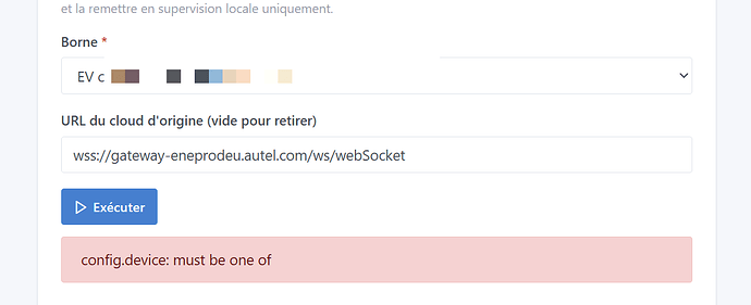

@pierre-gilles Es gibt einen Fehler im externen Integrationsbereich, wenn der Modus „Geräte auswählen“ verwendet wird. Die Validierung funktioniert nicht. Dieser Code berücksichtigt Geräte nicht korrekt, verwendet immer ein leeres Array und verhindert die tatsächliche Nutzung der hier vorgeschlagenen Option (ich hatte das Update auf meiner Schnittstelle nicht versucht):
// externalIntegration.validateConfigValue.js:36-41
case 'select': {
  const validValues = (field.options || []).map((option) => option.value);
  if (!validValues.includes(value)) {
    throw new Error422(`config.${key}: must be one of ${validValues.join(', ')}`);
Danke für das Feedback, das ist in diesem PR behoben:
Das ist auch gemerged :slight_smile:

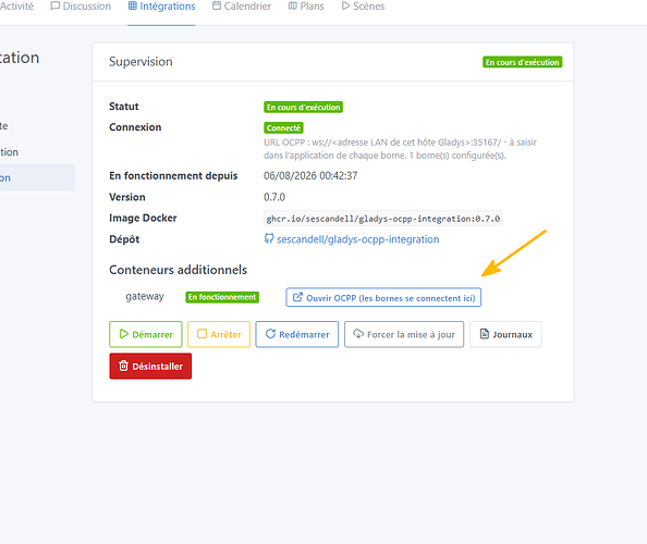

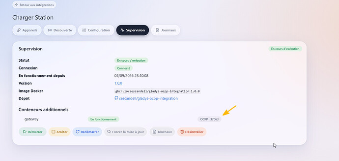

Ein neues Feedback: Es wäre interessant zu können, festzulegen, ob man diesen Button tatsächlich anzeigen möchte oder nicht (heute wird er automatisch angezeigt, wenn ich einen Port definiert habe):
In meinem Fall macht der Button so jedoch keinen Sinn. Was mich interessieren würde, wäre stattdessen die Möglichkeit, die Nachricht darüber anzupassen, um auf dieser Anzeige auf die Gladys-URL zugreifen zu können. Könnte das SDK die « getHost() »-Methode bereitstellen?

Der « Öffnen »-Button: Du hast recht, das ist ein blinder Fleck. Dieser Link wurde für den Fall Frigate gedacht, bei dem ein veröffentlichtes Port eine zu öffnende Weboberfläche bedeutet. Dein Fall ist der erste, bei dem das veröffentlichte Port ein Endpunkt für Maschinen (deine Terminals) und nicht für einen Browser ist, und der Button leitet den Benutzer daher auf eine Fehlseite weiter. Die richtige Antwort ist ein Flag in der Portdeklaration im Manifest, um anzugeben: « Dieses Port ist nicht navigierbar, zeige keinen Link an ». Das ist eine kleine additive Änderung, ich werde sie zur Spezifikation hinzufügen und dann implementieren.
Das getHost(): Der Bedarf ist klar und ich möchte ihn abdecken, aber nicht in dieser Form, und ich erkläre warum. Dein Container kann die Adresse von Gladys nicht kennen, wie sie vom Terminal im LAN gesehen wird. Auf Serverseite kann man nur die Sicht vom Container (die Gateway der Brücke, den internen Alias…) auflösen, und Gladys selbst kennt seine eigene LAN-IP nicht zuverlässig (Multi-Interfaces, Reverse-Proxy, VPN…). Ein getHost() in der SDK würde daher oft einen falschen Wert zurückgeben, und ich bevorzuge keine API, die lügt.
Derjenige, der die richtige Adresse kennt, ist der Browser des Benutzers, der sich im LAN befindet. Es ist übrigens schon so, wie der « Öffnen »-Link aufgebaut ist. Der Ansatz, den ich verfolge, sind Platzhalter in den deklarativen Texten des Manifests, die vom Frontend bei der Anzeige aufgelöst werden: ein Block section, der zum Beispiel {{gladys_host}} und {{port:ocpp}} enthält, und der Benutzer sieht eine vollständige und kopierbare URL wie ws://192.168.1.50:32768. Das würde nebenbei den ersten Schritt deines 4-Schritte-Prozesses lösen: Er bleibt manuell, wird aber geführt. Einziger Nachteil, der bereits angenommen und bereits für den « Öffnen »-Link gültig ist: Wenn der Benutzer über einen Gladys Plus-Tunnel oder einen Reverse-Proxy navigiert, wird der angezeigte Hostname nicht die LAN-IP sein.

Ich habe auch eine Autel-Ladestation zu Hause und habe versucht, sie zu verbinden, aber ohne Erfolg. Wenn ich die Adresse von Gladys hinzufüge, durchläuft sie die drei Konfigurationsschritte und bleibt beim Verbindungstest im letzten Schritt stecken. Ich finde die Ladestation auch nicht im Tab „Entdeckung“ während und nach der Cloud-Konfiguration.
Hast du mehr Infos zum Hinzufügeprozess?

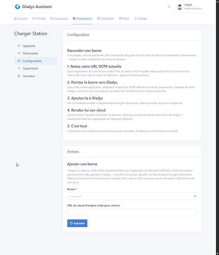

Welche URL gibst du in deiner Anwendung ein?
Bei mir ist es: ws://:/
Der Port befindet sich hier (er wird bei dir anders sein):
Die ID meines Terminals hat bei mir das Format AEXXXXXXXXXXXXXXXX, wobei XXXXXXXXXXXXXXXX Zahlen und Buchstaben sind (ich habe sie aus den Einstellungen daneben).
Wie ist dein Netzwerkkontext? Bist du sicher, dass der Port in deinem Netzwerk von einer anderen Maschine aus erreichbar ist? Besonders, wenn du eine Firewall auf der Maschine hast, die Gladys ausführt, muss sichergestellt werden, dass der entsprechende Port geöffnet ist.

Ich habe die im Konfigurations-Tab angegebene URL eingegeben, die den angegebenen Port korrekt enthält.
Bei mir: ws://plus.gladysassistant.com:43133/

Das „Problem“ sollte hier liegen: Du solltest keine URL wie .gladysassistant.com eingeben, sondern die IP-Adresse deiner Gladys-Box in deinem lokalen Netzwerk. Normalerweise sind dein Router und deine Smart-Home-Box im selben lokalen Netzwerk.
Ist das der Fall?
Ich dachte, das läuft über Gladys Plus, als ich diese URL in der Beschreibung gesehen habe.
Tatsächlich sollte es mit der IP besser funktionieren, da sie alle im selben Netzwerk sind.
