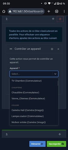

Ich möchte zwei Werte (HP-Index + HC-Index) in Gladys addieren, aber ich schaffe es nicht.
Soweit ich mich erinnere, konnte man in den Szenen einfache Operationen mit Variablen mithilfe des Blocks „Gerät steuern“ durchführen.
Aber in der Liste der vorgeschlagenen Geräte habe ich nur Schalter oder Bilder:
Ist das ein Rückschritt oder liege ich falsch oder mache ich etwas falsch?
Danke für eure Hilfe!

Aktuell zeigt die Aktionskarte „Gerät steuern“ nur die „Aktoren“ an, nicht die Sensoren, die „schreibgeschützt“ sind. Grundsätzlich könnte man das ändern :slightly_smiling_face:

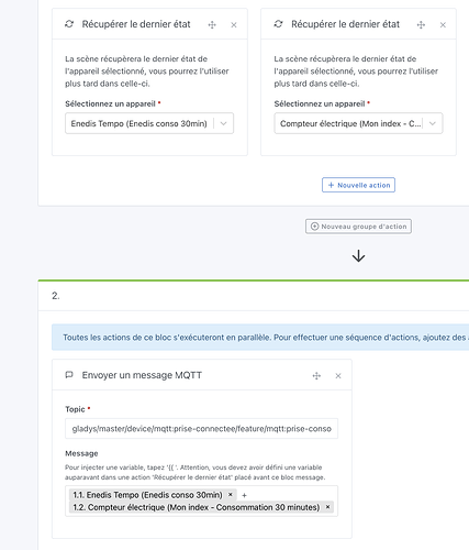

In der Zwischenzeit kannst du den Block „MQTT-Nachricht senden“ verwenden, um dasselbe zu tun:
