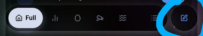

Si quieres añadir un panel de control adicional, tienes el icono de edición abajo de la pantalla (en móvil):

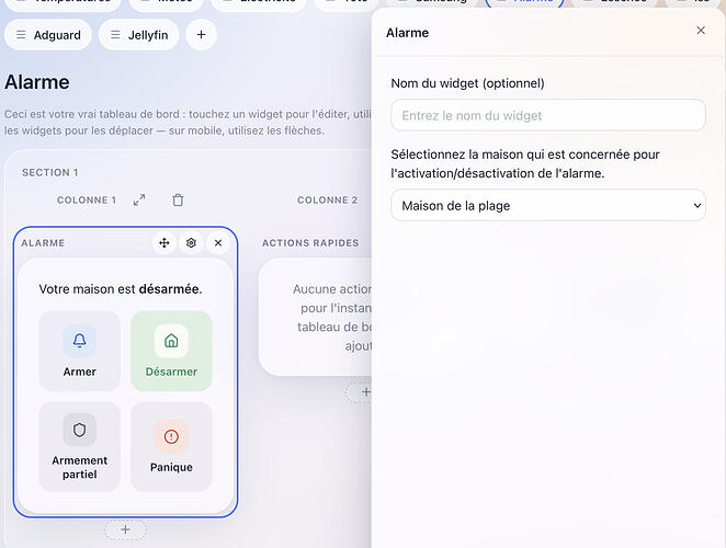

En Configuración > Casas, debes definir 2 Casas con su código distinto.
En el panel de control, debes Editar y luego hacer clic en el widget Alarma. A continuación, puedes elegir qué casa es gestionada por este widget.
¿Esto responde a tu necesidad?
Acabo de probarlo, funciona genial. ¡Muchas gracias!
