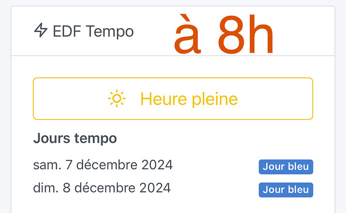

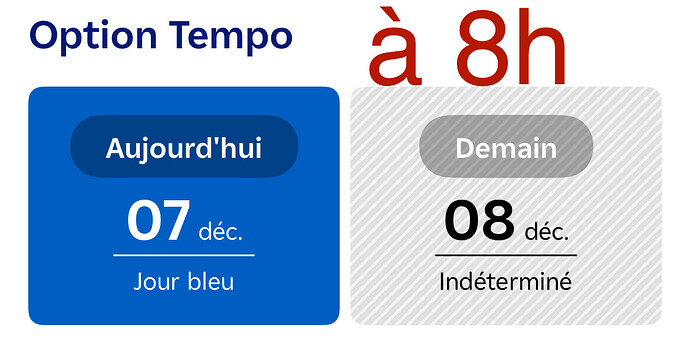

Ich glaube, ich habe einen Fehler in der Edf-tempo-Integration gefunden: Wenn ich das Edf-tempo-Modul auf dem Dashboard um 8 Uhr ansehe, zeigt es eine Farbe für den nächsten Tag an, obwohl diese Farbe erst ab 11 Uhr bei Edf bekannt ist. Hier sind die Screenshots auf Gladys in der EDF-App:

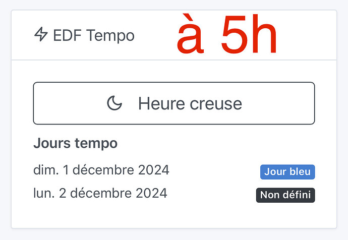

Ich vermute, dass Gladys um 6 Uhr während des Wechsels von Niedertarif- zu Hochtarifzeiten ein Update durchführt, da der Wert um 5 Uhr korrekt ist:

Nein, mir sind keine falschen J+1-Informationen in Gladys aufgefallen, aber ich wusste nichts von dieser Vorabmeldung, die ab acht Uhr erfolgen kann, und war daher überrascht, vor 11 Uhr andere Werte als „nicht definiert“ zu sehen.
Ich werde in den nächsten Tagen genauer darauf achten, um zu sehen, ob es ein Problem gibt oder nicht…
