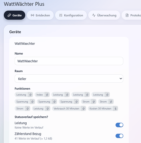

J’ai développé l’intégration externe pour le Wattwächter. Un IR-Kopf qui lit les compteurs électriques allemands :
https://community.gladysassistant.com/
L’appareil résultant fournit également un index pour la surveillance de l’énergie. La conséquence est que cet appareil apparaît également correctement dans la surveillance de l’énergie en tant que compteur :
Je peux attribuer un contrat à ce compteur comme d’habitude, configurer le contrat, etc. etc.
Mais comme résultat global, il est affiché :
« Aucun appareil n’est encore associé à ce compteur »
Mais l’appareil ne l’est-il pas lui-même ?
Que puis-je faire maintenant, car dans le widget de surveillance de l’énergie, aucun appareil approprié ne m’est affiché.
Actuellement, je n’ai qu’une seule variante : fournir un widget de surveillance de l’énergie propre à l’intégration externe, car l’appareil fournit le compteur via l’index, mais aussi, comme on peut le voir ci-dessus, la consommation et les coûts par intervalles de 30 minutes.
Ou ai-je mal configuré ou installé quelque chose ?
Je n’en ai aucune idée, quelqu’un parmi les spécialistes pourrait-il me donner un coup de main ici ?
Ce serait super sympa, merci d’avance,
Cordialement
Tom
