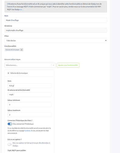

Ich habe etwas gefunden, das hässlich ist, aber funktioniert. Es müsste schöner gemacht werden, aber es funktioniert
Ich nehme an, wenn ich es anzeigen kann, habe ich eine Variable, mit der ich arbeiten kann
Also habe ich die Musiklautstärke verwendet
mit dieser Konfiguration, aber ich bin mir nicht sicher, ob ich es richtig gemacht habe
Zum Beispiel habe ich nichts in die externe ID eingegeben, das erscheint mir seltsam!!!
et ich habe „Ist dies ein Sensor?“ deaktiviert
Ich habe einfach rumgebastelt, weil ich MQTT überhaupt nicht beherrschen, das ist mein erstes Fake-Device.
@Prof_Techno Falls dein Ziel ist, einen „Heizmodus“ zu erstellen, haben wir genau diese Funktion als Heizmodus ^^
Ich weiß nicht, ob das passen würde
also ist es kein Heizmodus, sondern ein einstellbarer Knopf
Damit kann ich auswählen, in welchem Modus ich mich für die Heizung befinde
Aber das gilt für alle meine Heizkörper, nicht nur für einen einzigen
Das habe ich geschafft
Wenn ich die Position ändere, wechselt der Heizungsstatus des gesamten Hauses von einem Zustand in den anderen und wenn es auf „Auto“ steht, hat jeder Heizkörper seinen eigenen Betriebsmodus.
