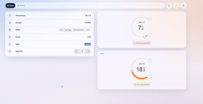

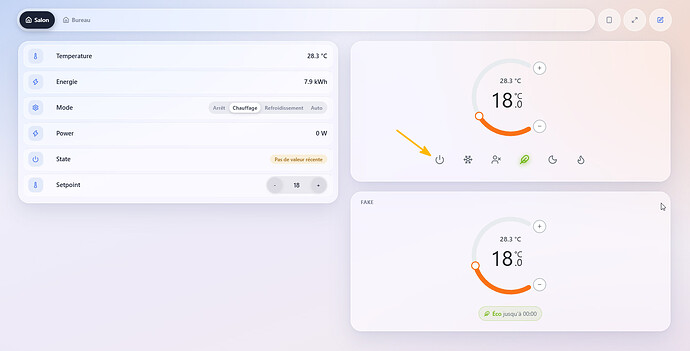

Das sieht vielversprechend aus. Ich konnte den echten Thermostat konfigurieren und etwas erreichen :+1:. Ich beobachte nur zwei Probleme:
Im Modus „ohne Zeitplan“ schaltet die „Aus“-Taste nicht wirklich auf Aus:
Dadurch wird die Solltemperatur auf 7°C eingestellt, aber das Gerät ist nicht wirklich ausgeschaltet (Modus == Aus). Gleiches gilt für den Planungsmodus und den Aus-Modus im betreffenden Bereich: Es wird auf 7° eingestellt

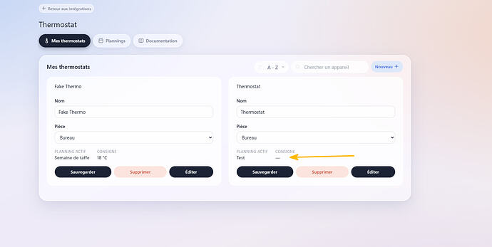

Und ein kleines Detail: Auf der Thermostatseite wird die Solltemperatur mit einem echten Gerät nicht eingestellt:

Okay, danke für dein Feedback. Ich korrigiere das bis morgen.
@Sescandell, Bild wird gerade aktualisiert
Hallo @Will_71
Die gemeldeten Probleme sind in Ordnung. Soweit ich getestet habe, ist alles OK, ich liebe es! Ausgezeichnet!
