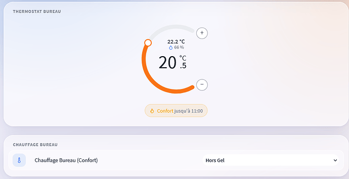

He creado un Termostato para mi Oficina y he creado un Calendario.
1er comentario:
Una vez que se guarda el Calendario, solo estará activo si también se guarda el Termostato.
Es un poco molesto porque estoy seguro de que muchos olvidaremos este doble guardado.
2do comentario:
He creado un Dispositivo virtual MQTT: Calentamiento Oficina
He activado la funcionalidad Modo
En mi Panel de control, elijo Anticongelante y no pasa nada en el Termostato.
¿Es normal? ¿He cometido un error?
En realidad, pensaba que las dos funcionalidades estaban vinculadas, pero no parece ser así, creo.

Al revisar tus puntos, sí, el primero ya está corregido, era un problema.
En cuanto al punto 2, ¿cuál es tu dispositivo virtual MQTT?
