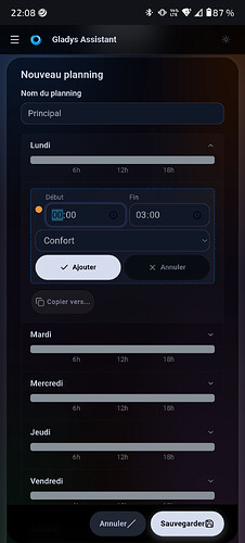

Dos cosas que me han dado problemas. Probado solo en móvil Android:
En el modo planificación, si hago clic en la hora, el teclado no aparece, ni la selección de hora (y el icono del reloj es demasiado poco visible en modo oscuro)

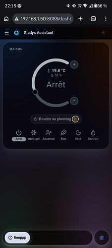

Si pongo en ‹ Apagado ›, por mucho que vuelva al planificador, el botón no se actualiza (debería volver al modo eco o noche o… (En realidad, a esta hora no había definido nada, así que me pregunto al escribir estas líneas qué está definido por defecto. ¿Eco? Ah, no. Al revisarlo, es ‹ apagado › por defecto, así que supongo que todo es normal…)

En cuanto al punto 2, sí, si no has definido nada en tu planificación es normal. Después, en cuanto hayas pulsado el botón, como el mensaje sigue, puede que te haya perturbado. Estoy pensando qué podría hacer.

Tienes razón, ese es el problema. El mensaje debería volver a ‹ detenerse ›, como en los otros modos

si je clique sur l’heure, le clavier n’apparaît pas
@GBoulvin , ¿cuál es tu navegador en tu móvil Android?
Claude me dice que probablemente se deba al navegador.
¿Te serviría si pongo el selector como en las escenas?
Es Chrome.
El selector actual está muy bien, solo me gustaría poder escribir la hora manualmente, con el teclado, o tal vez simplemente que el selector se abra al hacer clic en la hora y no solo en el icono.
Puedo volver a probarlo al final del día con otro navegador si quieres…
Ah, vale, no lo había entendido en absoluto.
Me gustaría que volvieras a probar con otro navegador si es posible para ti.

Se ha abierto una PR para corregir el botón « Volver al planificador » en un intervalo de Parada, y el selector de hora del planificador en Android:

#### 1. "Back to the schedule" did nothing on an Off programme point (`ThermostatBox.jsx`)
The banner decided whether the thermostat was stopped from the preset it displayed (`resolvedPresetKey === 'off'`). That mixes up two states:
- **stopped by hand**: the thermostat's `mode` is `OFF`;
- **following the programme while its current point is `off`**: every gap of a new schedule is stored as an `off` point. The server cuts the switch, or stops the real device, and never writes the thermostat's own `mode`.
So a thermostat that was already following its programme was offered "Back to the schedule ▶". Tapping it wrote `schedule` again, the point was still Off, and the banner stayed. That matches GBoulvin's screenshot exactly.
- **Fix:** the stopped banner now reads `this.isStopped()` (the mode). An `off` point gets the regular schedule banner, "Off until 00:00", like any other preset.
- **Follow-on fix (`73e0108`):** the card only reloads the mode after its write lands, while Off lights up immediately. Stopping from a Comfort point therefore flashed "Off until 00:00" for the length of the round trip. Picking Off now sets the mode in the same state update as the preset, and the reload that follows still reads the device.
#### 2. Time field of the schedule editor on Chrome Android (`ScheduleEditor.jsx`, `style.css`)
- **The picker only opened from the clock icon.** A tap on the time selected the hour and brought up neither a picker nor a keyboard. A tap anywhere on the field now calls `showPicker()`. This only happens on touch screens (`pointer: coarse`), so typing the time with a keyboard still works on desktop. The call is guarded for browsers without `showPicker` and for refusals.
- **The clock icon was black on a dark field in dark mode.** `dark-mode.css` inverts inputs back to their real dark colours, and the browser still drew its icon for a light field. `color-scheme: dark` on these inputs draws the icon light, and the native picker dark.

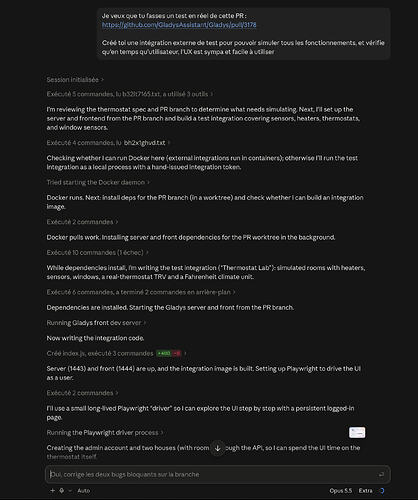

Al menos voy por mi tercera pasada
Hice que Claude hiciera una pasada de UX en tiempo real + varios code reviews con Fable 5.1.
Tardó 45 minutos y tomó muchas capturas de pantalla, y encontró algunos errores.
¡Los está corrigiendo!
