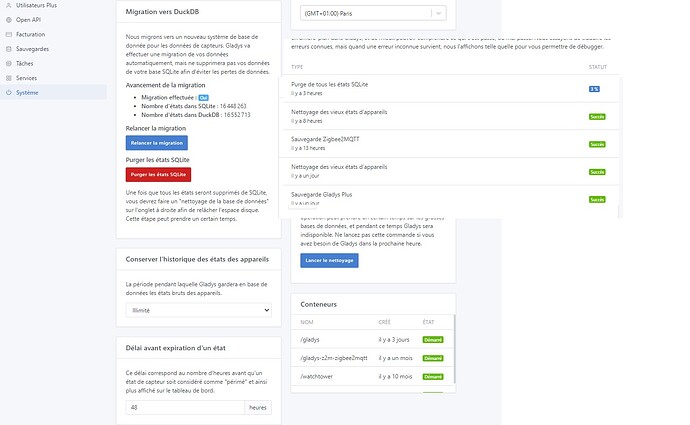

Hallo,
Die Bereinigung bei mir funktioniert nicht und auf der Systemseite läuft die Migration erneut.
Ich weiß nicht, was ich bei folgenden Elementen tun soll:
Was hast du im Tab „System“? Ist ein Teil der Migration erfolgt?
Ich habe dasselbe Problem wie @Jluc.
Die Migration zu DuckDB scheint erledigt zu sein (sichtbar in der Aufgabe).
Aber die Bereinigung von SQLite scheint nicht stattzufinden oder zumindest extrem langsam zu sein (3% in 2 Tagen, gestern) und im System /migration duck dreht sich das Sanduhr-Symbol, ohne dass ich den Fortschritt sehe, und mein Gladys-Server ist extrem langsam! (Problem mit dem Aktualisieren der Infos auf meinen Dashboards!)

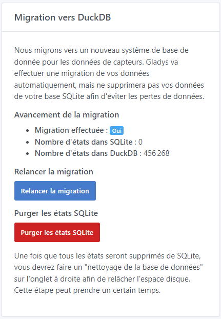

Für mich ist die Migration zu DuckDB gut verlaufen, aber die SQLite-Bereinigung zeigt 24% in den Jobs an:
Während im System die Anzahl der SQLite-Zustände bei null liegt:
Kann ich jetzt die Datenbank bereinigen? :slight_smile:
Absolut!
@Jluc, kannst du deinen Gladys-Container neu starten (oder deinen Computer neu starten)?
Und dann die Löschung erneut starten…

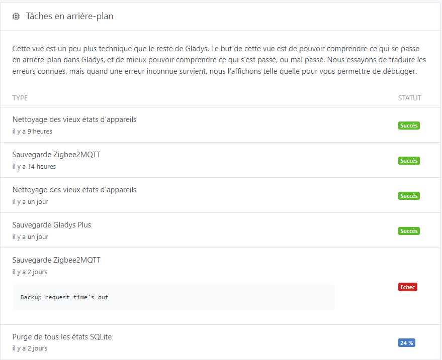

Hallo @GBoulvin,
Dies morgen zeigt die Bereinigung 31% an und ich habe gute Hoffnung, dass sie durchläuft.
Gladys läuft auf einem Pi 3b, ist das der, den man neu starten müsste? Wenn ja, könnte ich das machen, aber ich weiß nicht, wie man mit Containern umgeht.
Außerdem schlägt seit zwei Tagen das Backup von Zigbee2mqtt fehl.
Lieber @Jluc,
Keine Sorge, es kommt voran!
Mach also im Moment nichts…
Das Backup schlägt fehl, weil dein Raspberry überlastet ist. Leider gibt es nichts anderes zu tun, als zu warten. Er muss alle Einträge der Datenbank verarbeiten und dann wird alles wieder in Ordnung sein!
Viel Glück!

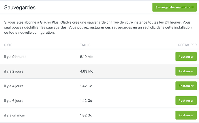

Bei mir ging es von 732 Megas auf unter 5 und es läuft wie vorher. Danke für die Verbesserung.
