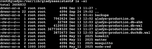

EDIT: Die duckdb scheint mir etwas groß zu sein, oder?

3,6 GB, wenn du enorm viele Zustände hast, ist das nicht so riesig, oder?

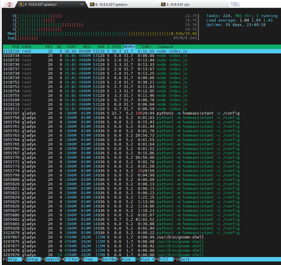

Wenige Minuten später hat der RAM-Verbrauch bereits verdoppelt, also denke ich, dass der MCP-Dienst nicht die Ursache ist
Für Info, ich habe einige Tests mit ChatGPT durchgeführt. Ich habe insbesondere den Gladys-Produktionscontainer mit der folgenden Option neu gestartet, um Snapshots zu erstellen.
Daher, mit Gladys ausgeschaltet, habe ich 4,03 GB Speicherverwendung.
Sobald Gladys fertig gestartet ist, habe ich 5,7 GB Speicher (15:43 Uhr).
Bis 16:00 Uhr bleibe ich in diesem Rahmen, mit nur wenigen Schwankungen. Aber man sieht, dass der Speicher gut freigegeben wird.
Um 16:00 Uhr wurde die Berechnung der Verbräuche/Kosten tatsächlich mit einem leichten Anstieg des Speichers durchgeführt, aber sofort wieder freigegeben. Das bestätigt, dass es nicht das ist. Aufgaben abgeschlossen.
1 Minute später gehe ich zum Dashboard (ich kann nicht sagen, ob es der Auslöser ist) und puff, ich bin sofort auf 8,82 GB gesprungen: Die Spalte « RES » (= reservierter Speicher) geht von 1748 MB auf 4995 MB. => Nichts wird freigegeben

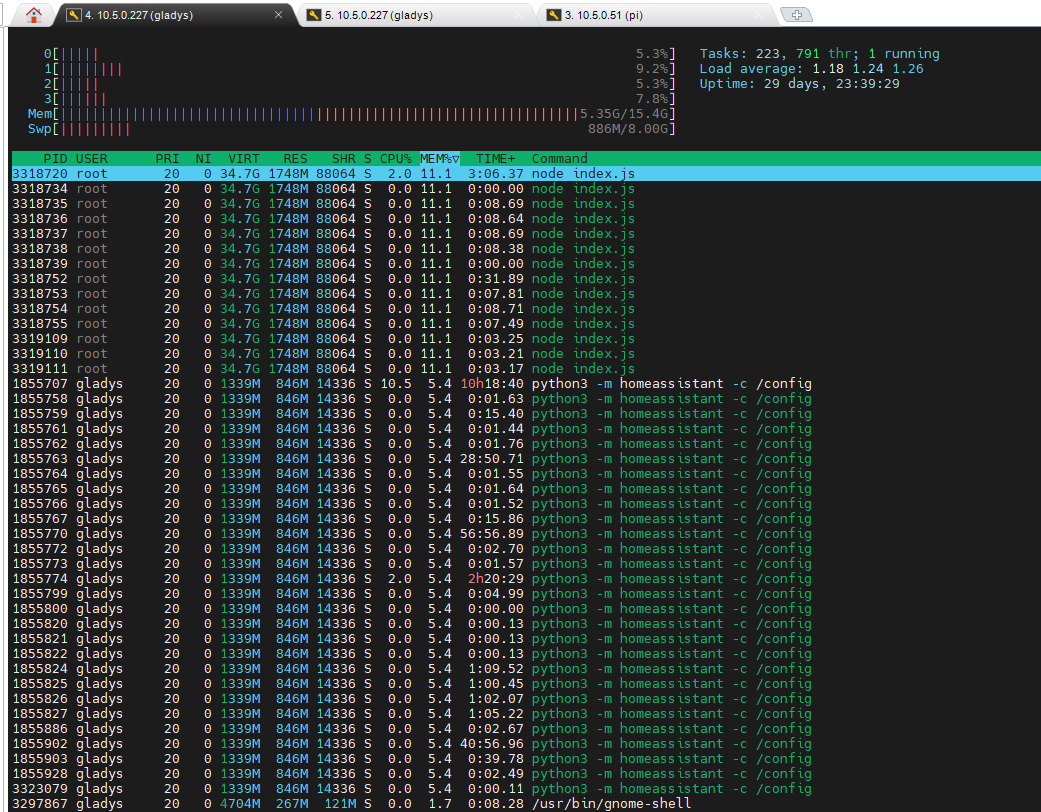

Ich werde es testen, und um die Sache zu bestätigen, bin ich zu meiner Kurvenansicht gegangen, habe meine größte Jahreskurve angezeigt:
Am Ende ist es auf 9,70 GB gestiegen und gibt den Speicher nicht frei. Aber wenn ich chatGPT richtig verstehe, bedeutet das nicht, dass er den Speicher nicht „freigibt“, sondern dass node diesen „Maximal-Speicher“ reserviert, der zu einem bestimmten Zeitpunkt T von duckDB ausgelöst wurde. Wenn ich nun schnell viele Abfragen über alle meine Jahreskurven durchführe, erhöht sich mein reservierter Speicher am Ende nicht weiter… also sollte es tatsächlich nicht der Fall sein, aber vielleicht ist das schon von Anfang an so, und es müsste etwas im Code geändert werden, um diesen reservierten Speicher wieder an das System „freizugeben“…?

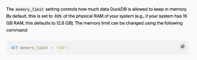

Naja, man spekuliert, man spekuliert da ^^
Du hast recht !!
Aber das ist kein Bug, das ist eine Feature :joy:
Aber klar, 80% ist zu viel.
Ich denke, wir könnten auf einen niedrigeren Prozentsatz umsteigen…
Hihi, genau das dachte ich mir schon ^^
Meine größte aktuelle Anfrage würde 5 GB „verlangen“ ^^
Ich hoffe, dass die Senkung dieser Zahl die Leistung in deinem Fall nicht in die Luft jagt, denn wenn wir weniger in den RAM laden, wird die Festplatte genutzt…

Wenn du den Grenzwert einstellen kannst, während du einen Prozentsatz des gesamten Speichers beibehältst, wäre das super, denn ich plane, eines Tages auf 32 GB RAM umzusteigen, mit meiner Leidenschaft für Kurven! ^^
Der PR:
Ich habe 30% eingestellt, was mir zwar recht hoch erscheint, aber es ist schon ein großer Sprung von 80%…
