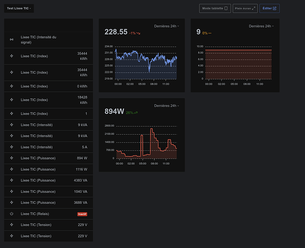

Ensuite j’ai lancĂ© une image contenant ma PR avec la modification du format de donnĂ©es du Lixee TIC

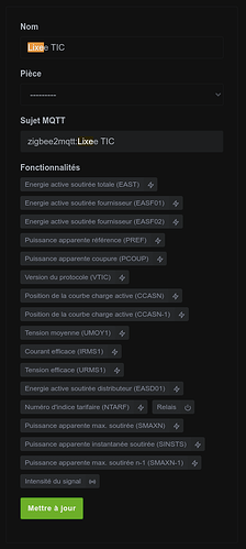

J’ai le bouton Mise Ă  jour dans la dĂ©couverte zigbee2mqtt. Pour ne pas perdre toutes les donnĂ©es, je n’applique pas la mise Ă  jour!
Mon tableau de bord n’a pas changĂ©

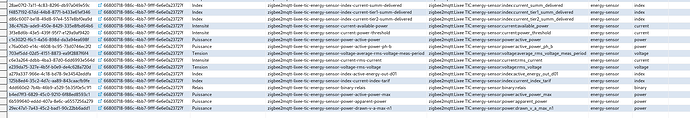

Ma base de données est à jour sauf les selector et external_id

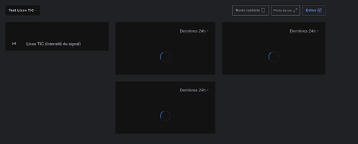

Je lance ensuite l’image contenant la migration des ids. Cette migration a pour but de modifier les selector et external_id pour ne pas modifier les id de chaque fonctionnalitĂ©s.
Le changement d’id a un impact pour rĂ©cuperer les donnĂ©es.
Le seul impact nĂ©gatif de cette migration c’est que les tableaux de bord et scĂšnes seront Ă  refaire. C’est le seul moyen que j’ai trouvĂ© pour ne pas perdre les donnĂ©es ou d’aller chercher les anciens id dans la bdd et les modifier. C’est rĂ©alisable (@cicoub13 la fait) mais pas pour un dĂ©butant!
Comme prévu mon tableau de bord est cassé

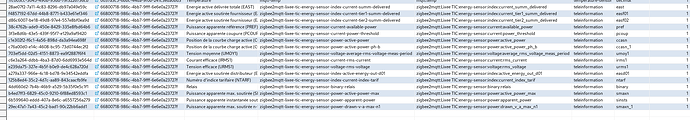

Ma bdd est à jour, les selector et external_id ont bien été modifier mais pas les ids.

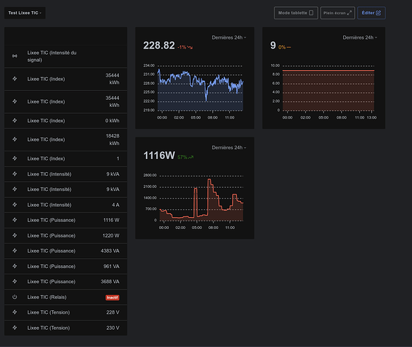

AprĂšs correction de mon tableau de bord, j’ai bien mes donnĂ©es toujours prĂ©sentes
Je peux ensuite appuyer sur la mise à jour dans la découverte zigbee2mqtt. Cela apportera cette fois ci les ajouts de fonctionnalités.
