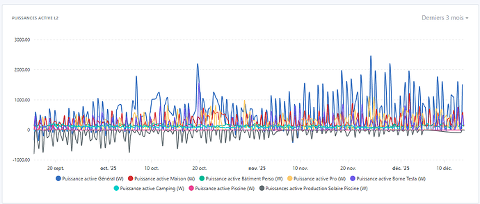

Also, ich habe es gerade getestet.
Die Darstellung von Diagrammen (8 Kurven) wie diesem:
  • Benötigt für die Anzeigen 1h, 12h, 24h, 7 Tage, 30 Tage und 3 Monate etwa genau gleich viel Zeit, also 1 bis 3 Sekunden.
  • Benötigt für die Anzeige 1 Jahr etwas mehr Zeit, aber es sind nur etwa 2 Sekunden mehr bei einer anfänglichen Anzeigezeit von 8/10 Sekunden, also nicht störend.
Ressourcenseitig:
  • Ich hatte vorher 5,9 GB bis 9,9 GB festen Speicherbedarf
  • Jetzt habe ich 5,9 GB bis 8,1 GB RAM.
Vielleicht der Eindruck, dass der CPU etwas länger auf 100% ausgelastet ist, aber nichts Auffälliges.
Das scheint mir also für die Änderung geeignet. Und wie du sagst, können wir die Abfragen später in einer Entwicklung immer noch optimieren.
