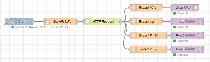

Ich mache das bereits mit node-red:
Die verwendete API lautet:
https://api.waqi.info/feed/${city}/?token=${apiKey})

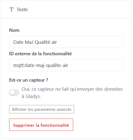

Allerdings funktioniert die Info ‹ Aktualisierungsdatum ›, die ich von ‹ data.data.time.s › abrufe und in ein MQTT-Objekt vom Typ Text einspeise, nicht. Ich habe die Info « Kein gespeicherter Wert » auf meinem Dashboard. Habe ich etwas übersehen?
In der MQTT-Konfiguration:
In der Szene:
Auf dem Dashboard:
Man sollte eher „MQTT-Nachricht senden“ statt „Gerät steuern“ verwenden
Es funktioniert tatsächlich! Danke @prohand
