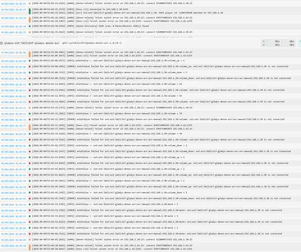

Ich dachte, das funktioniert eigentlich, oder? Ich wäre für Logs zum Debuggen offen, falls nicht!
Hier sind meine Logs
Ich habe gerade deine Antwort gesehen, ich schaue mal!
v1.0.19 : Korrektur der Lautstärke-/Stummschaltesteuerung bei einer einzigen HEOS-Box (Denon Home, HEOS 1/3/5/7, Bar…) über manuelle IP-Adresse hinzugefügt.
Diese Boxen haben nicht den Telnet-Service „AVR Control“ eines echten Verstärkers, daher werden Lautstärke, Lautstärke +/- und Stummschaltung jetzt automatisch über HEOS gesteuert, wenn Telnet nicht erreichbar ist. Keine Änderungen bei einem echten Verstärker-Tuner (das klassische Telnet bleibt priorisiert).

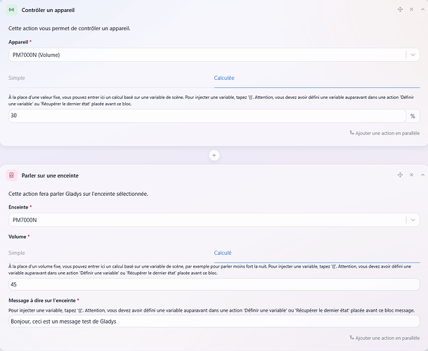

Bei meinen Tests habe ich festgestellt, dass der Parameter Lautstärke der Aktion „Auf Lautsprecher sprechen“ in den Szenen keine Wirkung hat (Ampli und Denon Home). Um dies zu umgehen, definiere ich die Lautstärke des Lautsprechers vor der Aktion, damit es funktioniert.
Ich mache im Moment dasselbe, ich muss da nochmal genauer hinschauen.
Das ist kein Bug in dieser Integration, sondern eine Einschränkung des Gladys-Kerns selbst (laut Claude @pierre-gilles).
Wenn man server/lib/external-integration/externalIntegration.registerProxyService.js im Gladys-Kern überprüft, wird der Proxy, den jede externe Integration (Docker) durchläuft, an onSetValue() nur das Feld value (die bereits generierte Audio-URL TTS) weitergegeben — das Objekt options, das den Lautstärkewert des Aktionsschalters „Auf einem Lautsprecher sprechen“ enthält, wird bereits vor Erreichen des WebSockets gelöscht. Im Gegensatz zu internen Integrationen (Sonos, Google Cast, AirPlay), die options als normalen Funktionsargument erhalten, hat eine externe Integration wie diese keine Möglichkeit, den Wert des Schalters zu sehen oder darauf zu wirken — die Ansage wird immer mit der aktuellen Lautstärke des Geräts vorgelesen, unabhängig davon, was der Szenen-Editor anzeigt.
