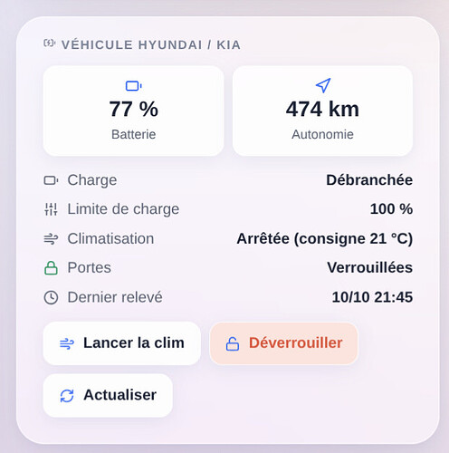

  • :puzzle_piece: Ein Fahrzeug-Widget: Batterie, Reichweite, Ladezustand, Klimaanlage, Türen und letzter Abruf, mit Buttons für Klimaanlage, Laden, Verriegelung und einem Update. Das Entriegeln erfordert Bestätigung, natürlich :sweat_smile:
