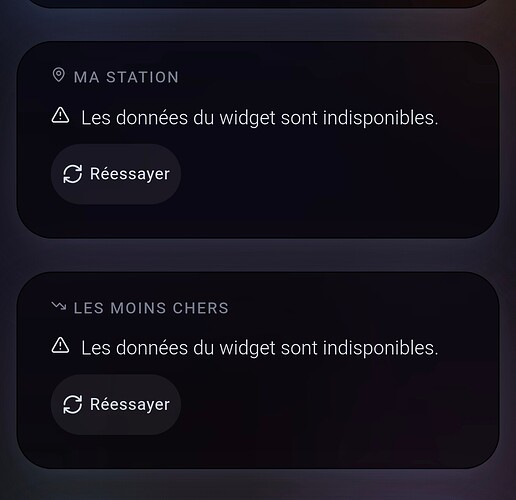

Ich habe es gerade versucht, aber die Widgets funktionieren nicht.
In den Logs sieht man nichts Besonderes, aber es werden die Stationen und die Preise korrekt abgerufen.

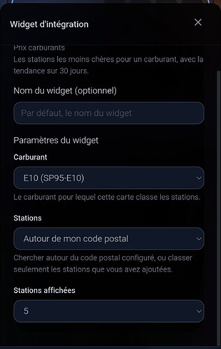

Hast du die Widgets richtig konfiguriert?
Kannst du einen Screenshot deiner Konfiguration machen, bitte, und eventuell die sensiblen Elemente ausblenden?

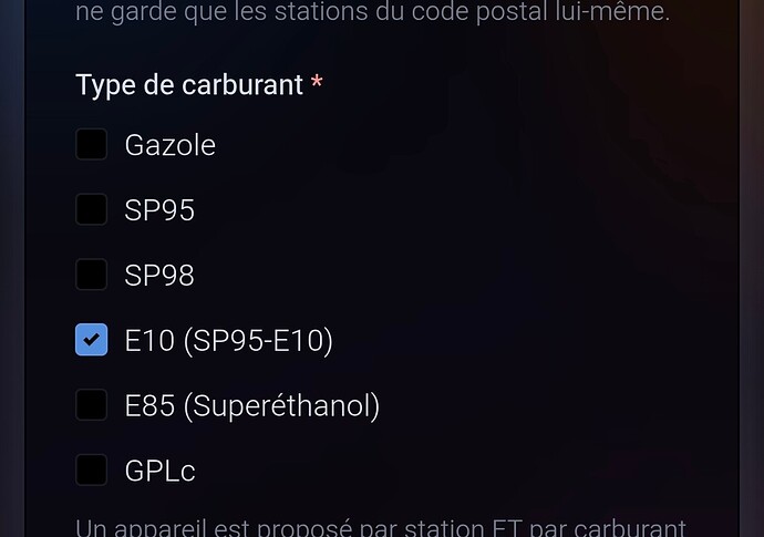

Für die Konfigurationseinrichtung, willst du die Integration oder das Widget?
Für die Konfiguration gibt es nichts Besonderes, also würde ich sagen, ja, ich habe sie richtig konfiguriert.

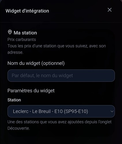

Alles :slight_smile: Damit ich es auf meiner Entwicklungsinstanz reproduzieren kann :wink:
Bearbeitung: Falls sensible Informationen, bitte privat schicken
Es funktioniert, aber es war nötig, die Integration zu deinstallieren und neu zu installieren.

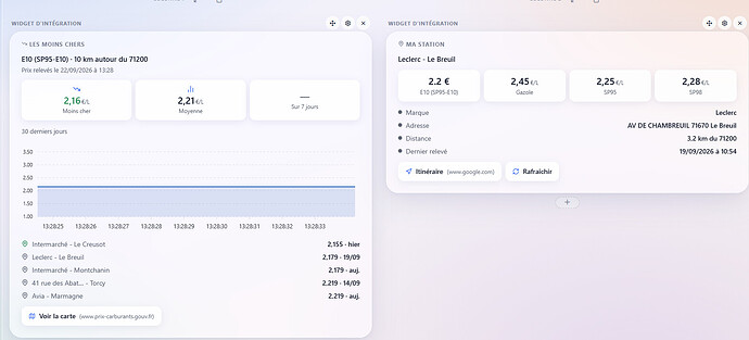

Ich habe auf meiner Seite kein Problem mit der gleichen Konfiguration wie du:
Hast du versucht, die Widgets neu zu erstellen? Gibt es Daten, die angezeigt werden, wenn du Daten ohne Widgets anzeigst?

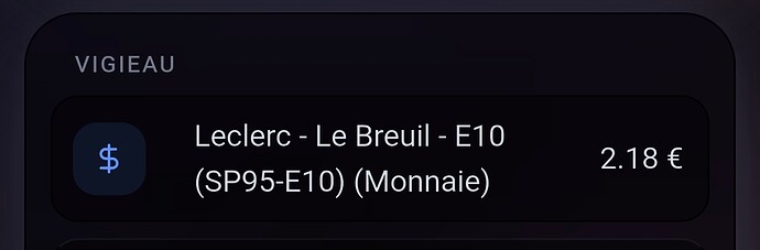

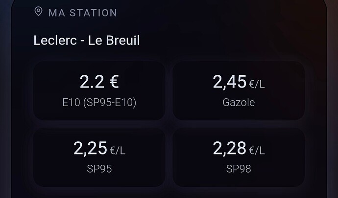

Allerdings weiß ich nicht, ob es an Gladys oder der Integration liegt, aber die Preise sollten nicht abgerundet werden.
Beispiel im Widget:
Während der Preis außerhalb des Widgets lautet

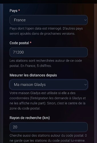

ich habe drei Häuser erstellt und finde ‹ Mein Haus in Gladys ›, ich sollte die drei finden …
Vorschau der nahegelegenen Stationen schlägt fehl …
Ich habe gelöscht und dann neu erstellt, aufgrund der Versionsstufe…

  1. « Die Widget-Daten sind nicht verfügbar »
Ursache (im Gladys-Code überprüft): Der Kern wartet 15 s auf die Bestätigung von widget.get (WIDGET_GET_TIMEOUT_MS). Danach löscht die Frontend-Komponente (ExternalWidgetBox.jsx):
den bereits angezeigten Inhalt,
zeigt « Daten nicht verfügbar » ohne weitere Details an,
plant keinen erneuten Versuch → die Karte bleibt tot, bis das Dashboard neu geladen wird (daher die Neuinstallation).
Auf einem kalten Container überschreitet man leicht 15 s: 2 Karten, die gleichzeitig ziehen, die konzentrische Suche (1 Anfrage pro Ring, jedes mit 15 s Timeout), die Geocodierung der Postleitzahl, die Stationsnamen (2 weitere Datensätze).
Korrektur:
getWidgetContent hat sein eigenes Timeout von 9 s; danach gibt es eine Karte « Open-Data-Fluss wird gelesen… » mit einem TTL von 15 s zurück, während der echte Pull weiterläuft und den Cache füllt → die Karte füllt sich beim nächsten Pull von selbst.
Ein echter Fehler bleibt ein Fehler (der Kern zeigt ihn dem Benutzer an): Nur das fehlende ACK war stumm.

Kachel mit einer Zahl → formatNumber mit maximumFractionDigits: 2
Kachel, die mit einem Gerät verknüpft ist → DeviceFeatureValueText → Math.round(v * 10) / 10 → 1 Dezimalstelle
Das ist der zweite Fall auf deinem Screenshot: 1,699 wird im Widget zu 1,7, auf der Geräteseite bleibt es 1,699.
Korrektur: Alle Preiskacheln senden nun von uns formatierten Text (1,699), in der vom Kern gesendeten Sprache. Abgewogen: Die Karte « Meine Station » verliert die Live-Verbindung zum Gerät — aber notifyWidgetsChanged zwingt den Kern bereits, die Karte nach jedem Durchlauf zu entfernen, der einen Preis bewegt.
Falls gewünscht, kann man melden: DeviceFeatureValueText, das auf 1 Dezimalstelle rundet, ist fragwürdig für jeden präzisen Sensor.
3. Mehrere Häuser
Der Kern kann dynamische Optionen eines Selects nur für Geräte auflösen (SELECT_SOURCES = [‹ devices ›]) — kein Manifest kann Häuser auflisten.
Korrektur:
house.js speichert nun alle lokalisierten Häuser (es speicherte nur eines).

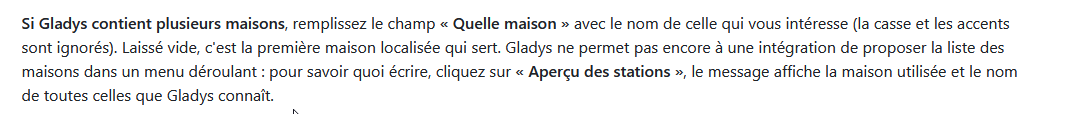

Neues Konfigurationsfeld « Welches Haus » (freier Text, optional): Name wird ohne Groß-/Kleinschreibung und Akzente verglichen, leer = das erste lokalisierte.
Der Button « Stationsvorschau » zeigt das verwendete Haus + die Liste der von Gladys bekannten Häuser an, um zu wissen, was man eingeben soll. Nur die Namen, niemals die Koordinaten.

Einfach sind sie in den Einstellungen zugänglich und es gäbe keine Möglichkeit, eine Listenbereich zu erstellen?.. OK, das ist Komfort.
Für mich ist es im Prinzip alles gut… bravo.
Perfekt und danke für das Feedback :slight_smile:
Bei der Liste handelt es sich um eine Einschränkung von Gladys, das steht auch in der Dokumentation :wink: :

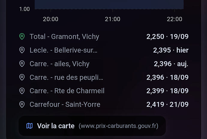

Frage: Könnte man die Anzeige der Tankstellennamen je nach verfügbarem Platz auf dem verwendeten Bildschirm anpassen?
Am PC
Am Handy:
Ich habe schon einiges iteriert, um zum Ergebnis zu kommen, das du siehst, damit es auf dem Handy gut aussieht, aber vielleicht gibt es noch Anpassungen zu machen :wink:

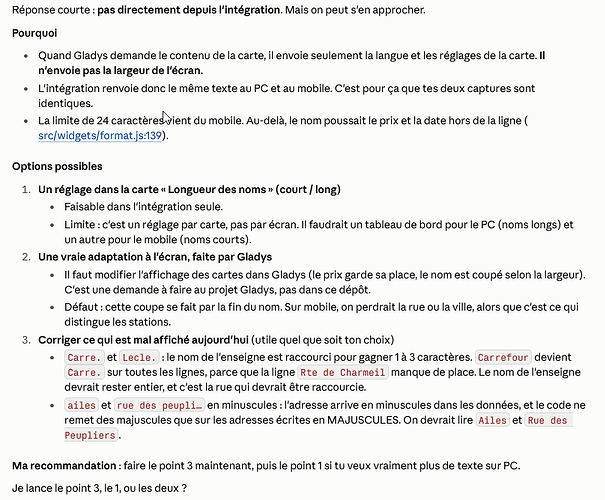

Hier ist das Feedback von Claude:
Was denkst du?

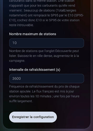

Okay, ich denke, die beste Lösung wäre, dass Gladys die aktuelle Bildschirmbreite sendet und der Text sich entsprechend Option 3 anpasst. Aber ich verstehe, dass das eine Anforderung auf Kernel-Ebene ist.
Was Option 1 betrifft: Wenn ich das richtig verstehe, würde das bedeuten, ein Dashboard für PC und ein anderes für Mobilgeräte zu erstellen? Für mich ist das zu „aufwändig“ und das gefällt mir nicht!
Daher würde ich vorschlagen, dass wir in der Zwischenzeit einen Parameter für Option 3 hinzufügen: die Möglichkeit, die Anzahl der anzuzeigenden Zeichen einzustellen, denn das würde jedem ermöglichen, es an seine Bildschirme anzupassen (ich habe auf meinen PC-/Tablet-/Mobilgeräte-Bildschirmen noch Platz).
